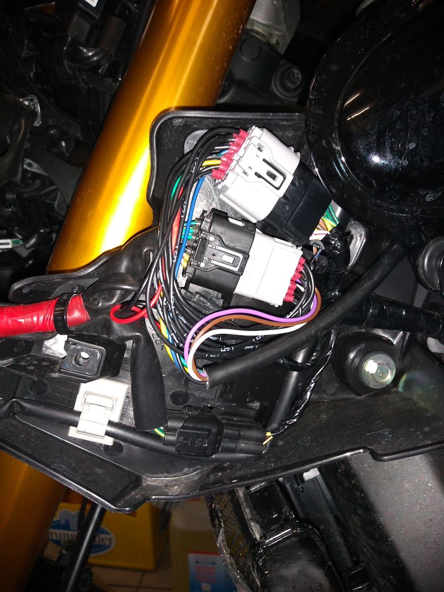

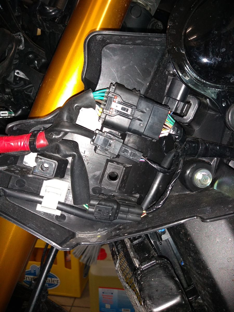

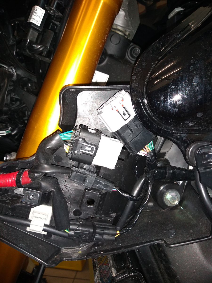

    Die Stecker sind von XMAS1.at
    13-polig: V-32226 und V-32227
    2-polig: V-26577 und V-19590
    der 4-polige Stecker ist V-21942 und V-21943
    die Stecker und Hülsen gibt es auch noch einzeln, falls du einen vercrimpst: V-19587 und V-19588
    Viel Spass beim basteln.

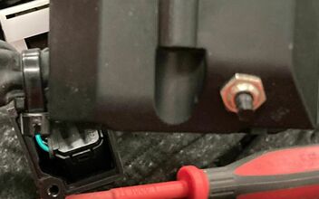

    Der Schalter sieht ja schick aus, nur erschließt sich mir nicht wirklich wo hier jetzt der Unterschied ist, der Schlüssel hat doch die gleiche Funktion gehabt, ist es dir nur ums basteln gegangen oder muss das auf der Rennstrecke so sein

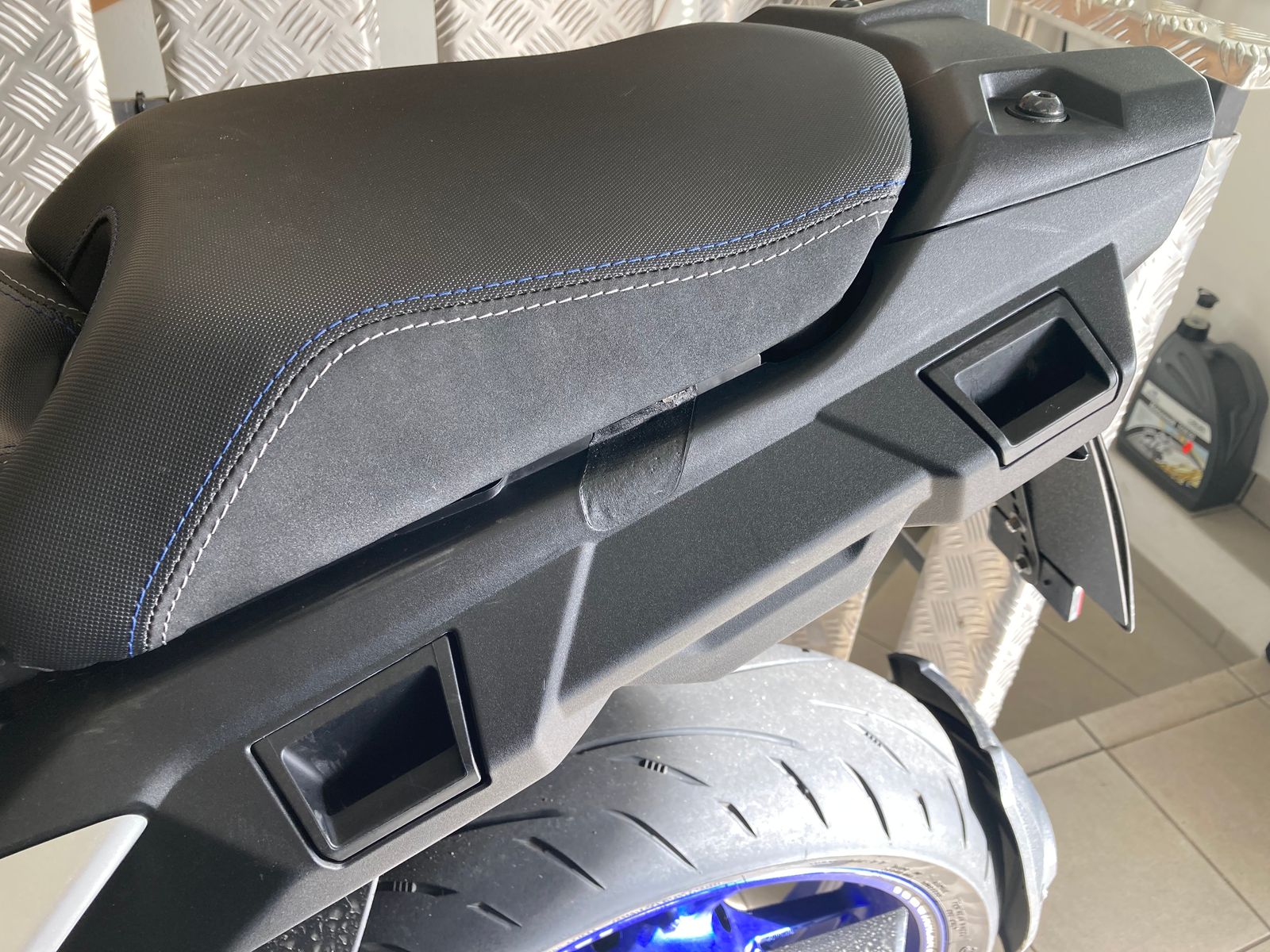

    Ich habe bei meiner die Soziusgriffe abmontiert, in den hinteren Löcher habe ich einfach die Schrauben wieder eingedreht, die vorderen Öffnungen habe ich mit Heißkleber verschlossen. Klar man sieht es aber ist dennoch ganz gut geworden und jederzeit wieder entfernbar falls ich dochmal die Griffe brauche. Ich habe dazu die Seitenblenden abgenommen und die Öffnung von aussen mit Krepp klebeband zugeklebt, dann mit einem Lineal die Form gestüzt und von der Innenseite dann mit schwarzem Heißkleber aufgefüllt. hatte das zuerst mit normalem Heißkleber gemacht und dann angepinselt, das sah man aber deutlich. der schwarze Heißkleber passt super von der Farbe und durch das Krepp Klebeband ist auch etwas Struktur reingekommen. Kann jetzt leider kein Bild machen da das Moped zur Zeit beim Kundendienst ist.

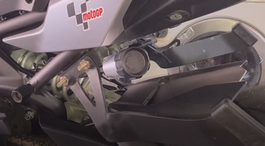

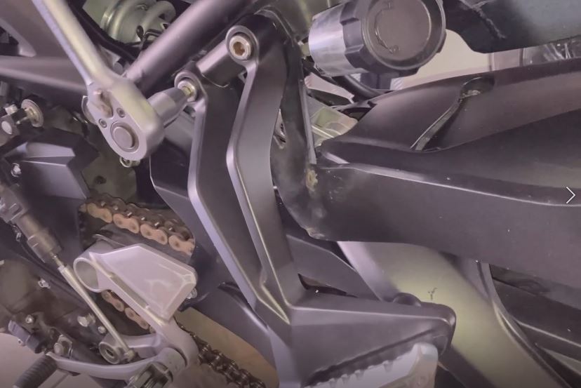

    Ich habe mir die Dinger einfach abgeschraubt finde das Heck einfach schöner ohne die Bügel, Sozius nehme ich eh nicht mit, geht ja mit den hinterne Rasten schon garnicht weil ich die kürzer gemacht habe. Die Schrauben überm Rücklicht habe ich eingedreht und die Löcher links und rechts der hinteren Sitzbank mit Heißkleber aufgefüllt, ist nicht perfekt aber ganz ansehnlich wie ich denke, bisher wurde ich zumindest noch nie drauf angesprochen das da was fehlen würde.
