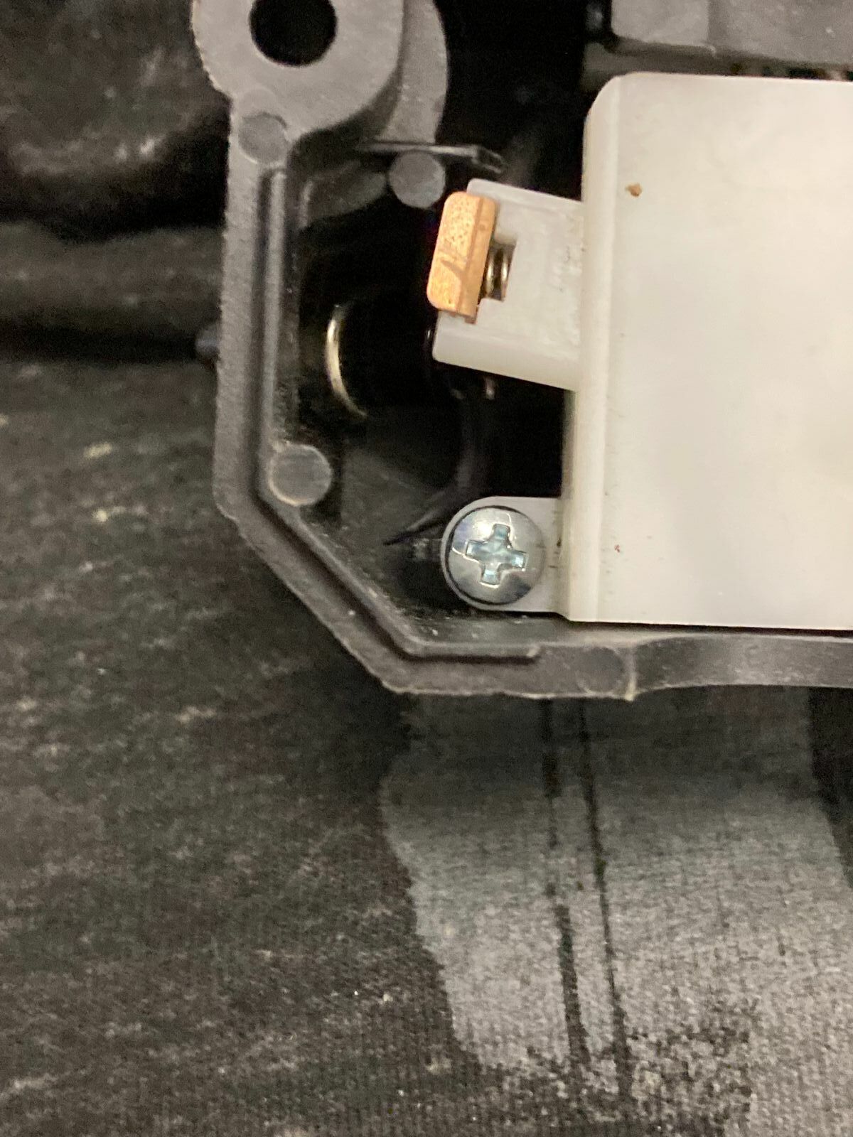

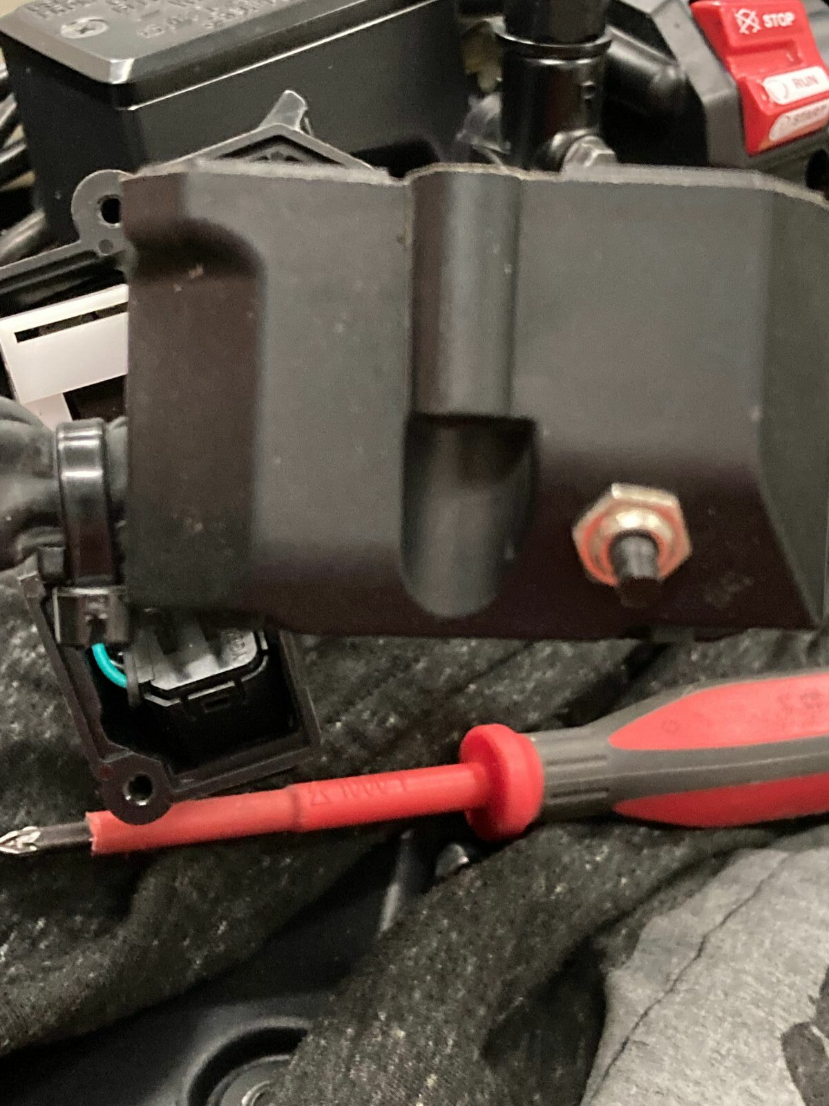

Ich habe mir das deshalb umgebaut, einen kleinen Taster in die linke Lenkerarmatur und diesen dann parallel zum Taster am Rädchen angeschlossen. Nun kann ich Rechts das Rädchen drehen und links dann auswählen, hab das schon den ganzen Sommer so drin und funktioniert wunderbar.
