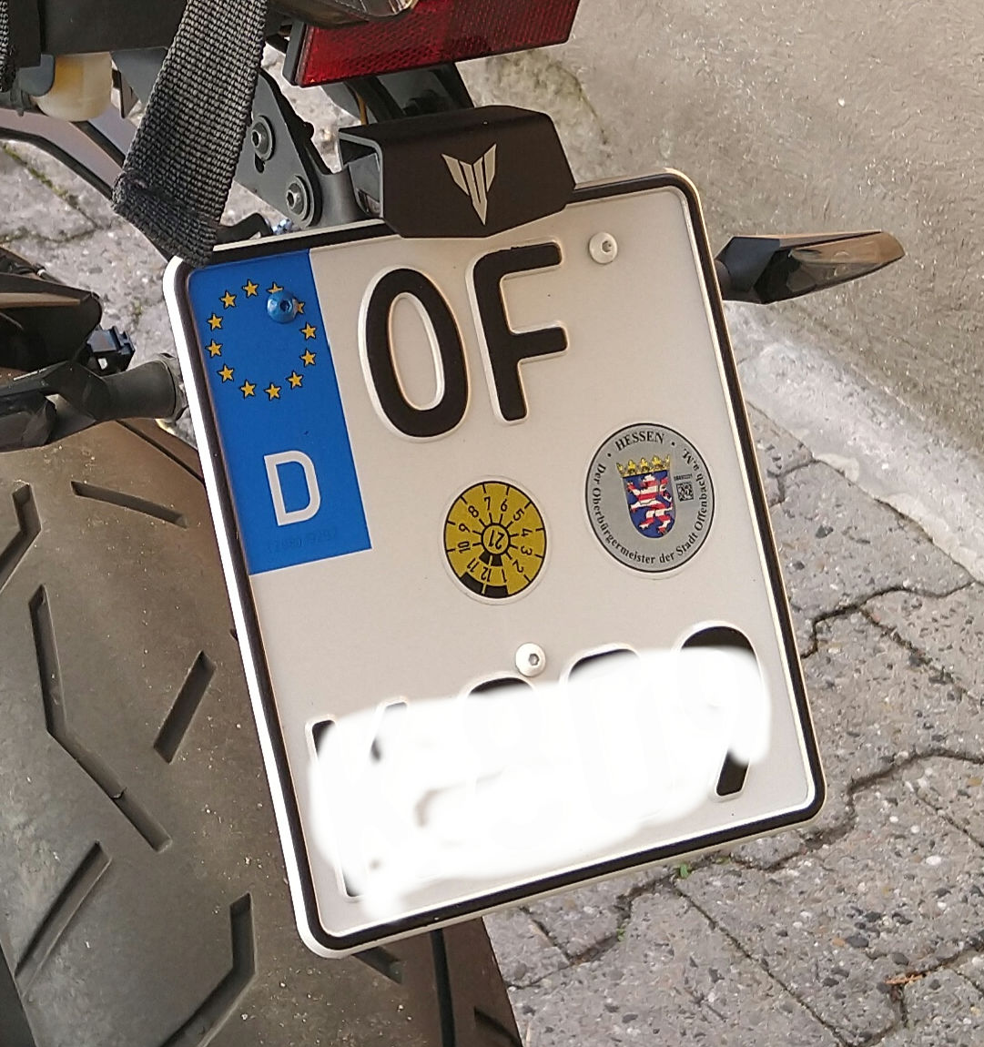

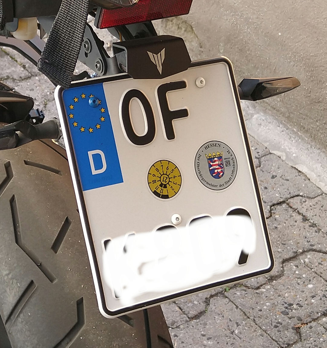

    Eigentlich eine super Idee keine Schrauben zu verwenden, zumal mein erstes Nummernschild an einer Schraube einen Vibrationsriss bekommen hatte und daher von mir ausgetauscht wurde.
    Am Auto habe ich die Nummernschilder mit professionellem Spiegelklebeband befestigt. Hält seit Jahren bombenfest. Eine Entfernung der Nummernschilder ist nur unter deren Deformation möglich.
    Ich denke das könnte auch gut bei einem Mopped halten. Hätt ich nicht schon erneut mit Schrauben fixiert, so würde ich das jetzt mal probieren.

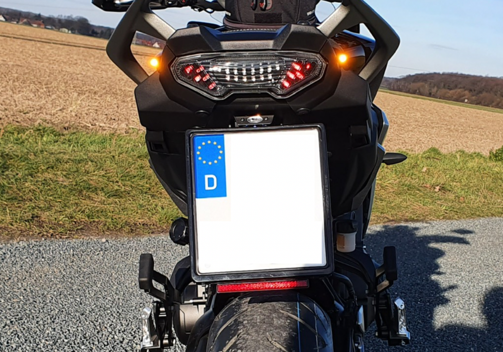

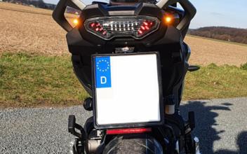

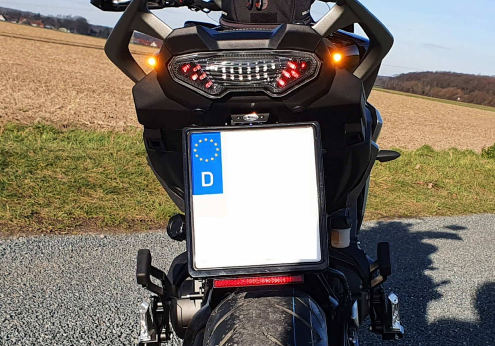

    Ohne Kleber fällt mir in wirklich haltbar eigentlich nur ein umlaufenden Rahmen ein, wie bei den PKW üblich. Das will man optisch natürlich nicht. Kleben würde ich nicht. Mach dich mal schlau, was du machen musst, wenn du dein Nummernschild unterwegs verlierst. Am besten am anderen Ende des Landes oder im Ausland. Gern auch sonntags. Da klebe ich das Schild lieber auf eine Platte und jage noch 5 Schrauben durch beides, 3 davon durch den Halter. Die Schraubenköpfe kann man ja vorher schwarz oder weiß lackieren.
