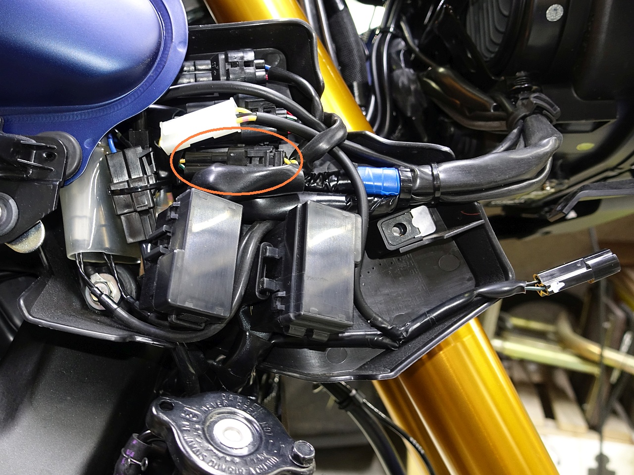

#62 Der Bremslichtschalter der RN29 (um die es hier nie ging, da kein Tempomat) ist ein einfacher An/Aus-Schalter mit Anschlüssen für Stecker direkt am Schalter. Daher 3 Minuten.
Der Bremslichtschalter der Tempomatmodelle hat in seinem Gehäuse 2 Mikroschalter, den eigentlichen Bremslichtschalter und den Aufhebungsschalter. An dem Schalter ist ein langes 4adriges Kabel mit am Ende wasserdichtem Stecker, dessen Anschluß auf der rechten Motorradseite oberhalb der 2 Sicherungskästen liegt.
Bedeutet: Sitzbank ab, Blinkerverkleidung ab, schwarzes Seitenteil ab, Frontverkleidung rechts ab ==> dann kommt man an den Stecker.
Dann ist das Kabel aber noch nicht ordnungsgemäß verlegt und wieder befestigt.
Alles eher Kleinigkeiten, die sich trotzdem läppern.

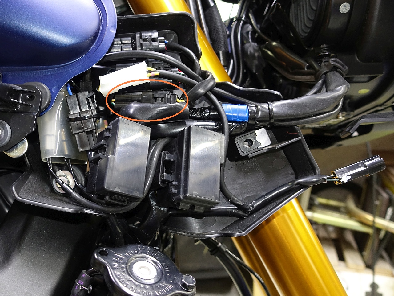

#66 Der Bremslichtschalter der RN29 (um die es hier nie ging, da kein Tempomat) ist ein einfacher An/Aus-Schalter mit Anschlüssen für Stecker direkt am Schalter. Daher 3 Minuten.
Übrigens: Entschuldigung, daß ich nicht 24 Stunden am PC hänge....
