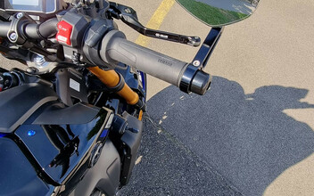

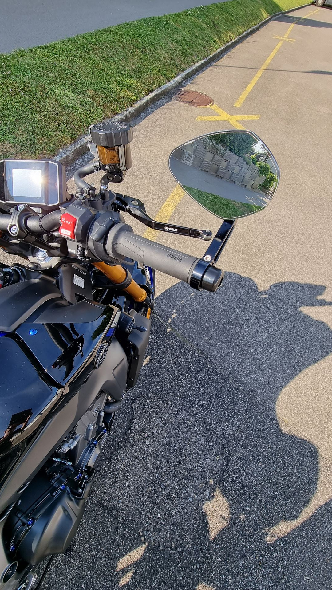

Alles anzeigenKann nur raten die Spiegel oben zu halten. Sie sind ja nicht ohne Grund im Sichtfeld des Fahrers. Unmöglich mit den Dingern eine gute Sicht nach hinten zu haben. Man ist schlichtweg gezwungen aktiv nach unten zu schauen und verliert den Blick nach vorn zu Straße. Die Augen nehmen kleinste Bewegungen im Rückspiegel wahr, wodurch man meist weiß, was hinter einem los ist. Die Möglichkeit hat man bei den Hängehohren auf keinen Fall.
Wägt also ab, ob Optik wichtiger ist als Sicherheit
Aus dem Grund würde ich mir die auch nie nach unten drehen, weil der Blick dafür immer nach unten wandern muss um in die Spiegel zu schauen.
Übrigens dürfen Lenkerendspiegel nicht nach unten montiert werden, wenn dabei der Blickwinkel (waagerechter Blick nach vorne zu Blick zum Spiegel) von 55° überschritten wird.
Bei einer Harley, wo man sehr tief sitzt, mag das vielleicht noch funktionieren, aber eher nicht bei einem sehr aufrecht sitzendem Nakedbike.
Eben genau aus dem Grund, weil die Spiegelfläche nicht mehr im peripheren Blickfeld ist und man somit ständig den Kopf nach unten bewegen muss.

Alles anzeigenKommst Du gut mit der Hand an den Griff? Habe da Probs
Also mir stört es schon, komme aber zurecht damit.
Ich fahre Sie ja nur ab und an mal, gehört Frauchen und Sie hat kleinere Hände und es stört ihr nicht![]()
Als passionierter Staudurchfahrer und durch engste Stellen Zwänger, kann ich nur sagen, dass konventionell befestigte Spiegel i.d.R. mal ein- wenn nicht sogar beidseitig einklappen.
Dies ohne Glasbruch oder gar den Lenker aus der Hand geschlagen zu bekommen.
Außerdem si nd sie weder meinen großen Händen, noch den Handguards im Weg.
Der einzige Vorteil eines Lenkerendspiegels, der sich mir erschließt, ist, dass wenn er stehend befestigt ist, die Rücksicht oft besser ist, weil konventionell montierte Spiegel meist nen zu kurzen Spiegelarm haben.
Letzteres lässt sich beim orig. Spiegel leicht mit ner Verlängerung beheben.
Stichwort: Schaltknaufverlängerung
