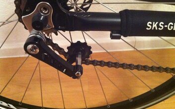

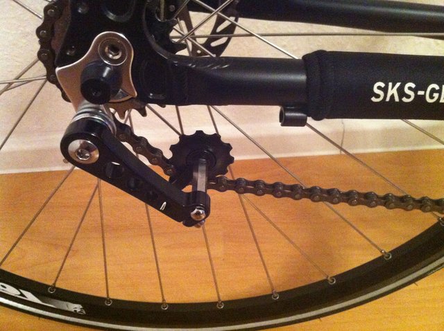

    Beim Fahrrad gibt es sogenannte Kettenspanner. Das sind Federbelastete Ritzel, die eine Längung der Kette ausgleichen.

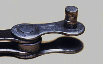

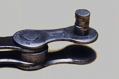

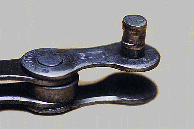

    PS: Hier sieht man an einer Fahrradkette, wie die Längung zustande kommt.

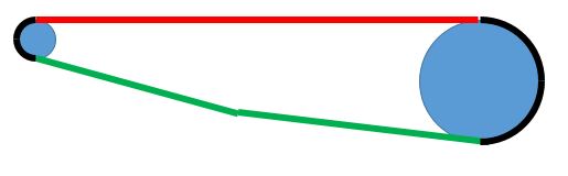

    Und genau das ist nicht so. Das wäre der Fall, wenn die beiden Zahnräder zusätzlich noch anders (etwa eine Welle) miteinander verbunden wären. Sind sie aber nicht. Sind wir uns nicht darüber einig, dass die Kette so lange der Motor vorne dran zieht oben auch stramm ist?
    Genau. Die Teilung ist doch die Anzahl der Glieder pro Länge. Wenn die Kette länger ist, und nicht auf mehr Kettenglieder hinzukommen, ist die Teilung anders. Da Du selber schreibst, der Abstand der Zahnräder/Achsen ist gleich, müssen bei strammer Kette zwangsläufig weniger Glieder dazwischen sein.
