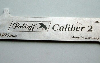

    PS: Warum gibt es Eigentlich eine Kettenlängungs Lehre ? Wenn sich die Kette nicht längt, wie Du schreibst, warum hat man dann diese Lehre Erfunden ?
