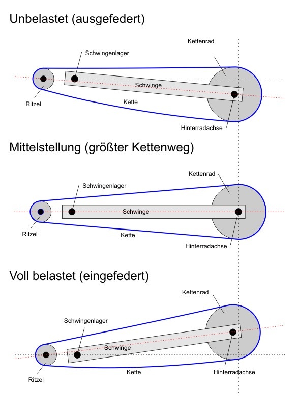

  • #8
    Klingt plausibel
    Längere Schwinge = längere Kette = mehr Durchhang in der Mitte
