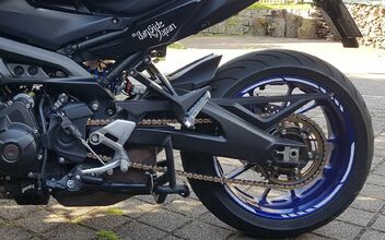

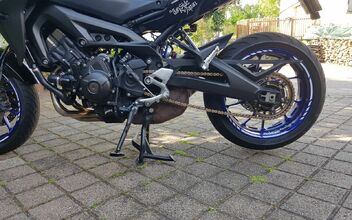

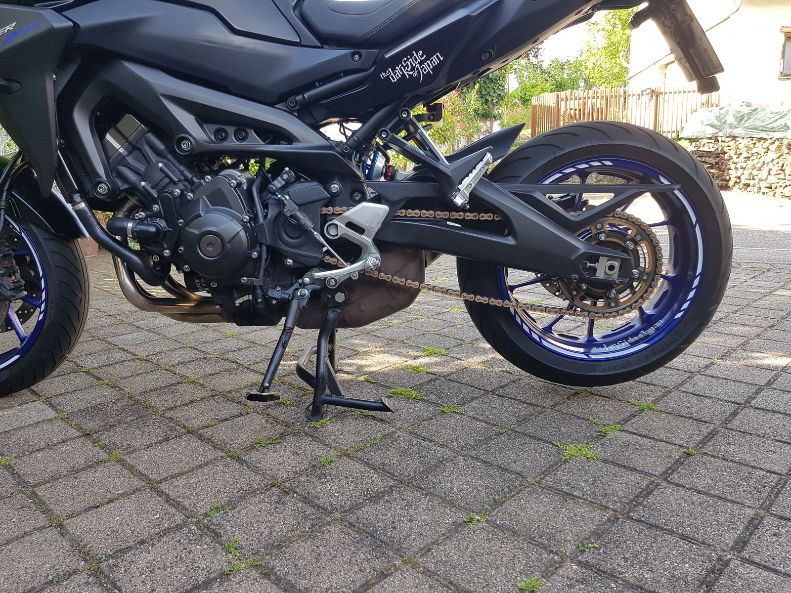

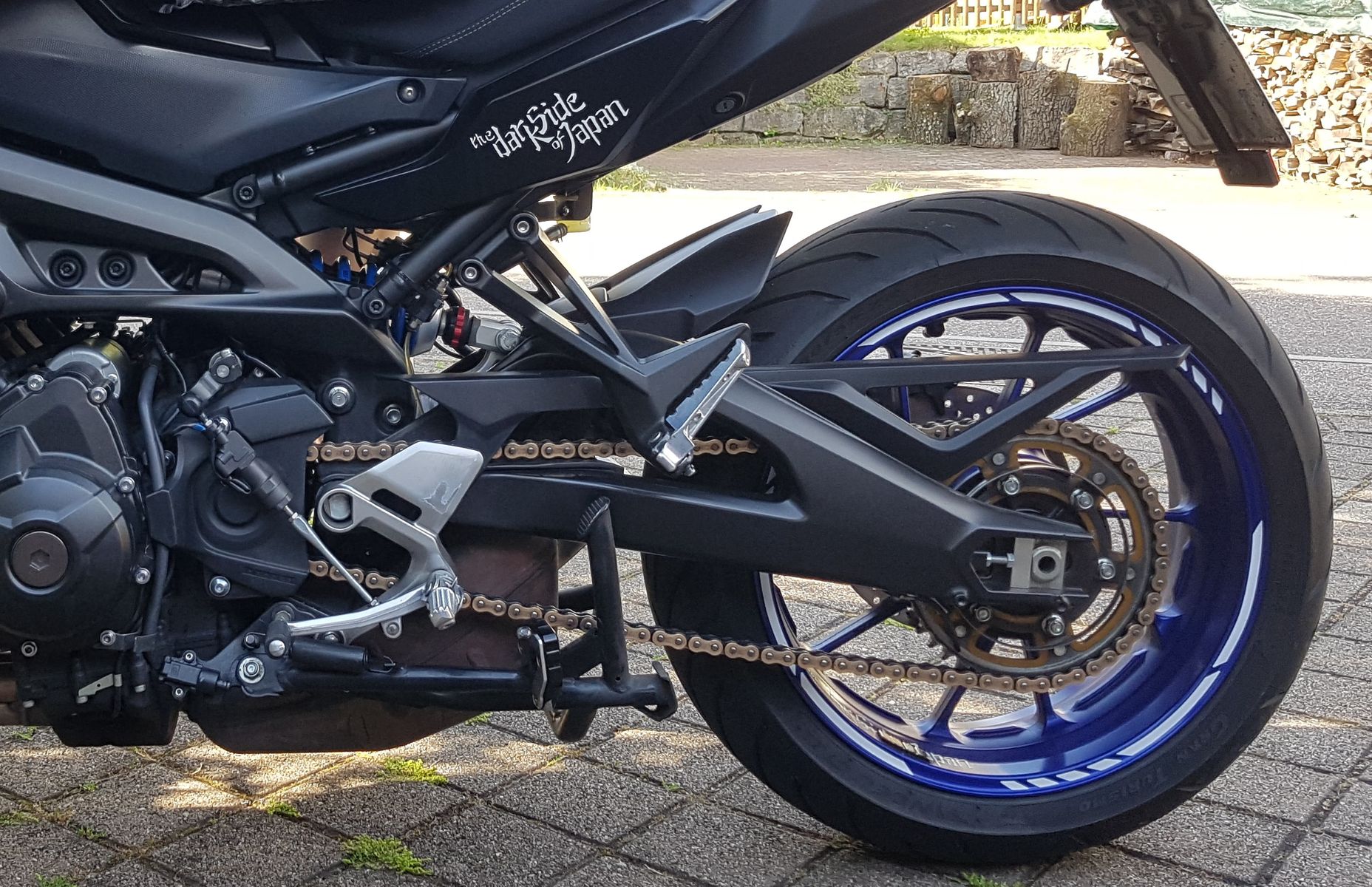

    Nun noch zwei Bilder dazu.
    Einmal Unbelastet auf dem Hauptständer. Voll Ausgefedert. Man sieht das die Getriebe Ausgangswelle faste in gleicher Höhe zur Schwingen Achse ist. Wollte die Ritzel Verkleidung jetzt nicht Demontieren. Aber Denke das genügt so.
    Und hier im Belasteten Zustand mit ca. 90 Kilo Fahrer Gewicht.
  • #25
    wenn ich Bild 2 richtig interpretiere fehlt hier immer noch ein wenig, bis Radachse und Ausgangswelle auf einer Höhe sind.
    D.h. kommt noch zusätzlich Last aufs Hinterrad (Gewicht, Einfedern usw.) dann entspannt sich die Kette wieder ?
    Nachtrag: ist das die Tracer mit der langen Schwinge ?
