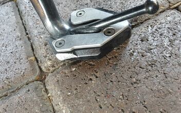

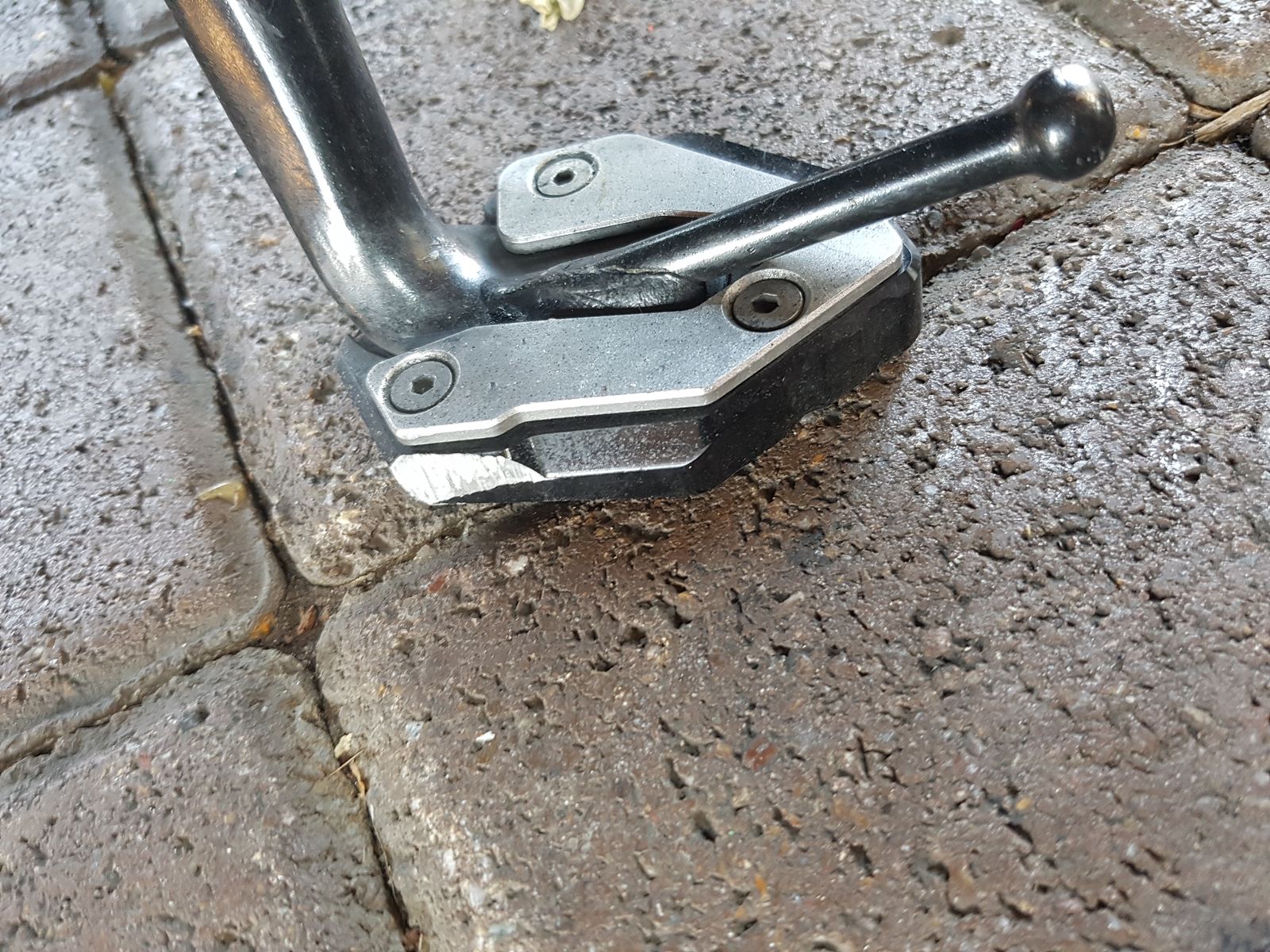

Ich habe mir eine Aluplatte auf den Seitenständerfuß montiert, damit die MT-09 nicht mehr in jeder Wiese einsinkt. Die setzt jetzt leider in der Kurve auf, wenn man's ernst meint - zwar erst nach den Fußrasten, aber die geben ja nach. Deshalb möchte ich den oberen Seitenständeranschlag reduzieren (z.B. mit der Feile). Es scheint reichlich Platz zu sein. Hat das schon mal jemand gemacht oder erwogen oder bin ich tatsächlich der Erste mit dieser Idee?

#2 Ich habe das gestern mal gemacht. Der Anschlag ist nicht am Rahmen, also keine Angst. Es funktioniert wie geplant und bringt mir zunächst auf dem Montageständer gemessene 5 mm zwischen Fußraste und Boden. Es ist leichter, wenn man das Schaltgestänge löst oder zumindest Schaltebel irgendwo hin wegbindet. Mit der äußeren Kante beginnen. Nachteil kann ich bisher keinen feststellen. Wenn man es übertreibt, wird der Seitenständer am Fußrastenträger anschlagen. Da ist dann Schluss.
