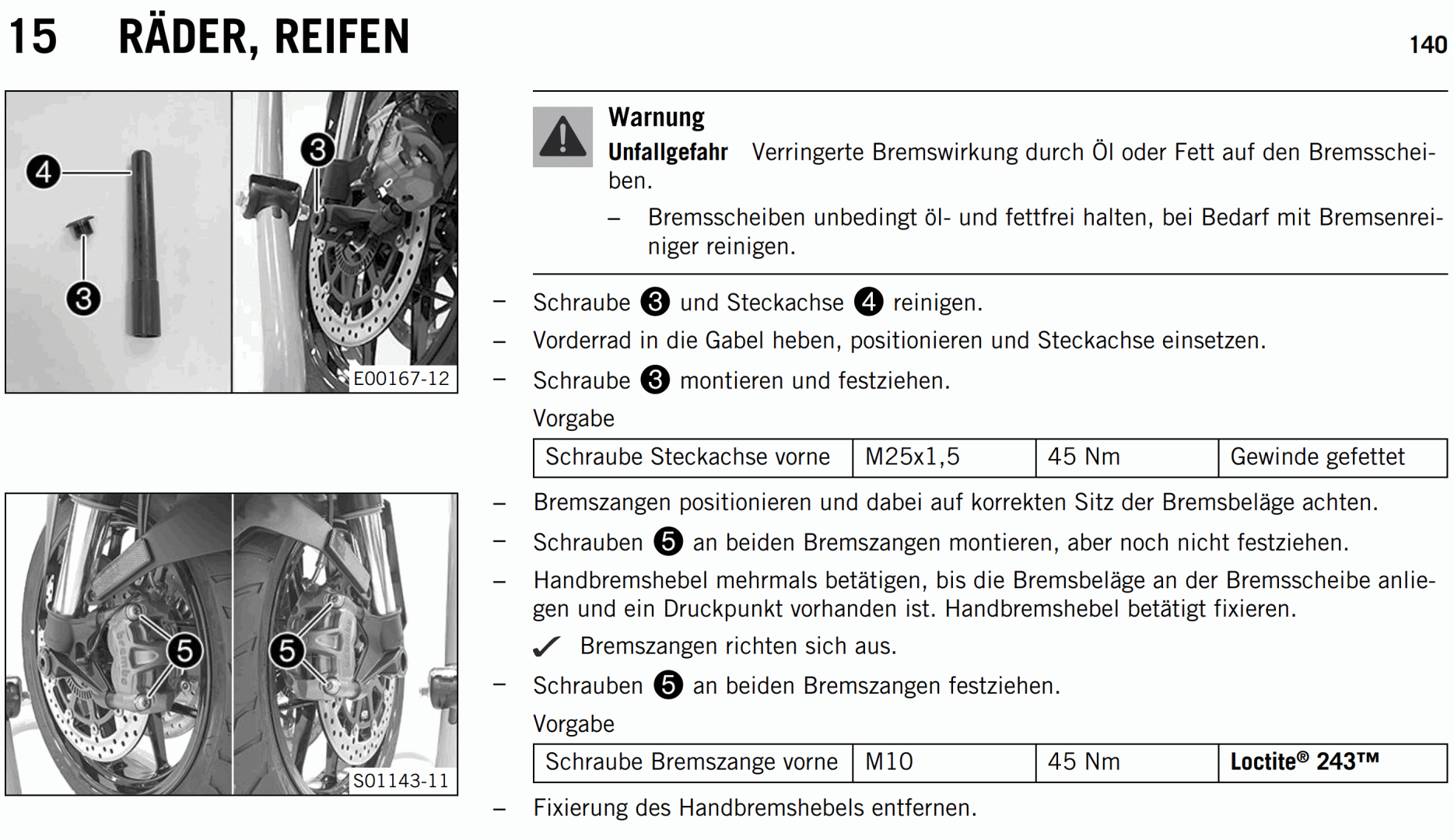

    Was nicht selten vorkommt, ist eine verspannte Gabel, was bei der Reifenmontage immer wieder falsch gemacht wird.
    Um das auszuschließen werden Vorder-Achse und -Bremszangen gelöst, tief eingefedert und wieder angezogen.
