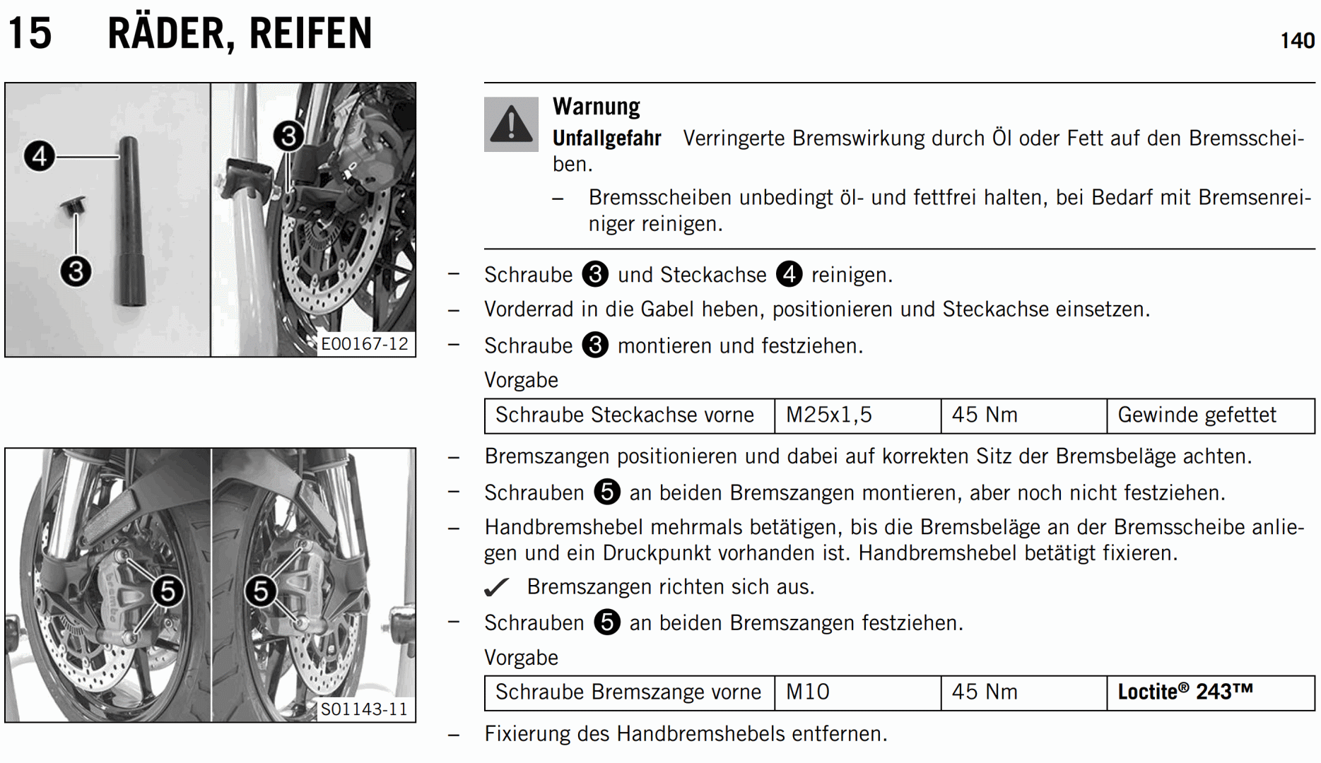

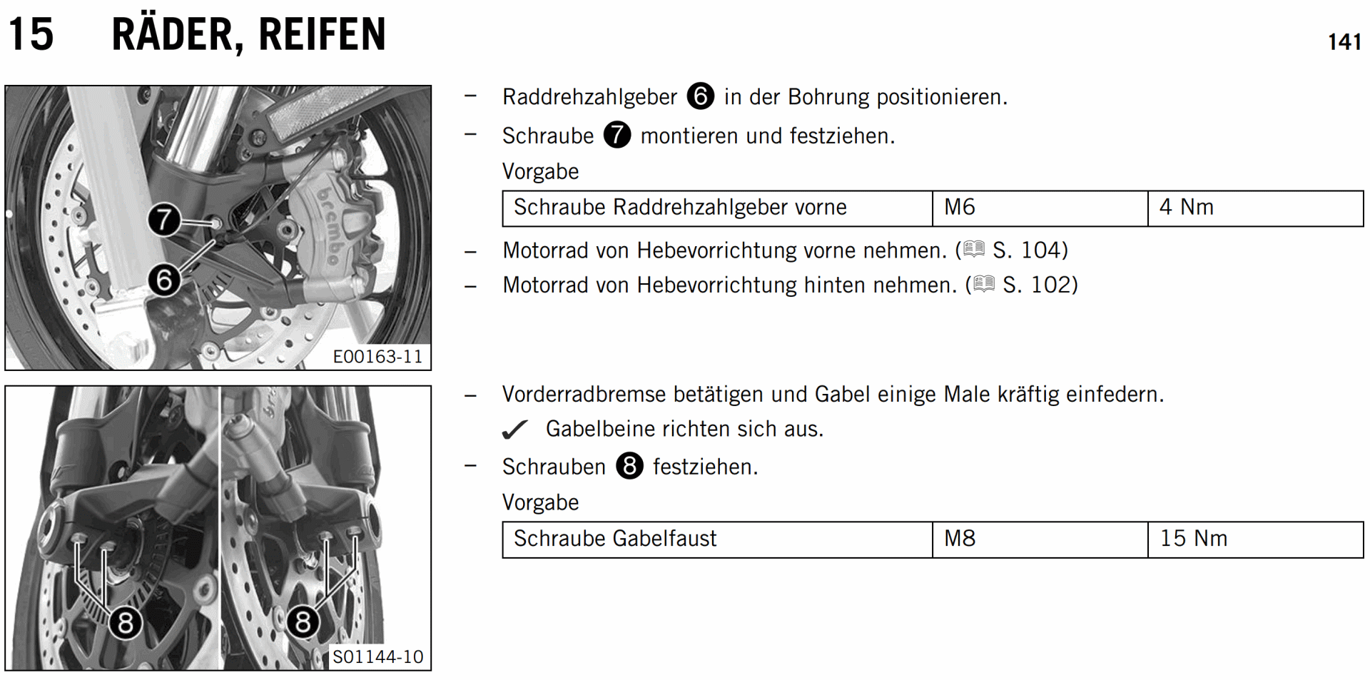

#22 Okay das werde ich mal überprüfen, wie soll ich dann vorgehen um das richtig zu stellen?
Im Grunde ist das Sache des Reifenmonteurs, wo ich reklamieren würde.
Erst die Bremszangen, dann die Gabel ausrichten = entspannen (bzw. nicht verspannen)Die Beschreibung des Ausrichtens stammt zwar von meiner KTM SD GT, ist aber prinzipiell für jedes Bike richtig (von Schraubengrößen und Drehmomenten evtl. abgesehen)

#26 quickshifter Vielen dank für diese Anleitung, das werde ich am Mittwoch versuchen und euch berichten ob das lenkerflattern dadurch behoben ist, ich hoffe es
#28
Erst die Bremszangen, dann die Gabel ausrichten = entspannen (bzw. nicht verspannen)Weisst du eigentlich wovon du redest. Die Bremszangen haben eine Führung durch einen erhobenen Rand Rand, keinerlei Spiel. Wenn du sie anbringst können sie nur richtig sitzen.
Zudem, Vorderachse 14 Imbus, hat er sicher auch nicht, Drehmomentschlüssel für 65 Nm für die Vorderachse wohl ebenfalls nicht.
#29 Weisst du eigentlich wovon du redest. Die Bremszangen haben eine Führung durch einen erhobenen Rand Rand, keinerlei Spiel. Wenn du sie anbringst können sie nur richtig sitzen.
Hast du die Anleitung von KTM gelesen?
Ich tippe auf Nein, den sonst würdest du verstehen, was mit "ausrichten" gemeint ist.
