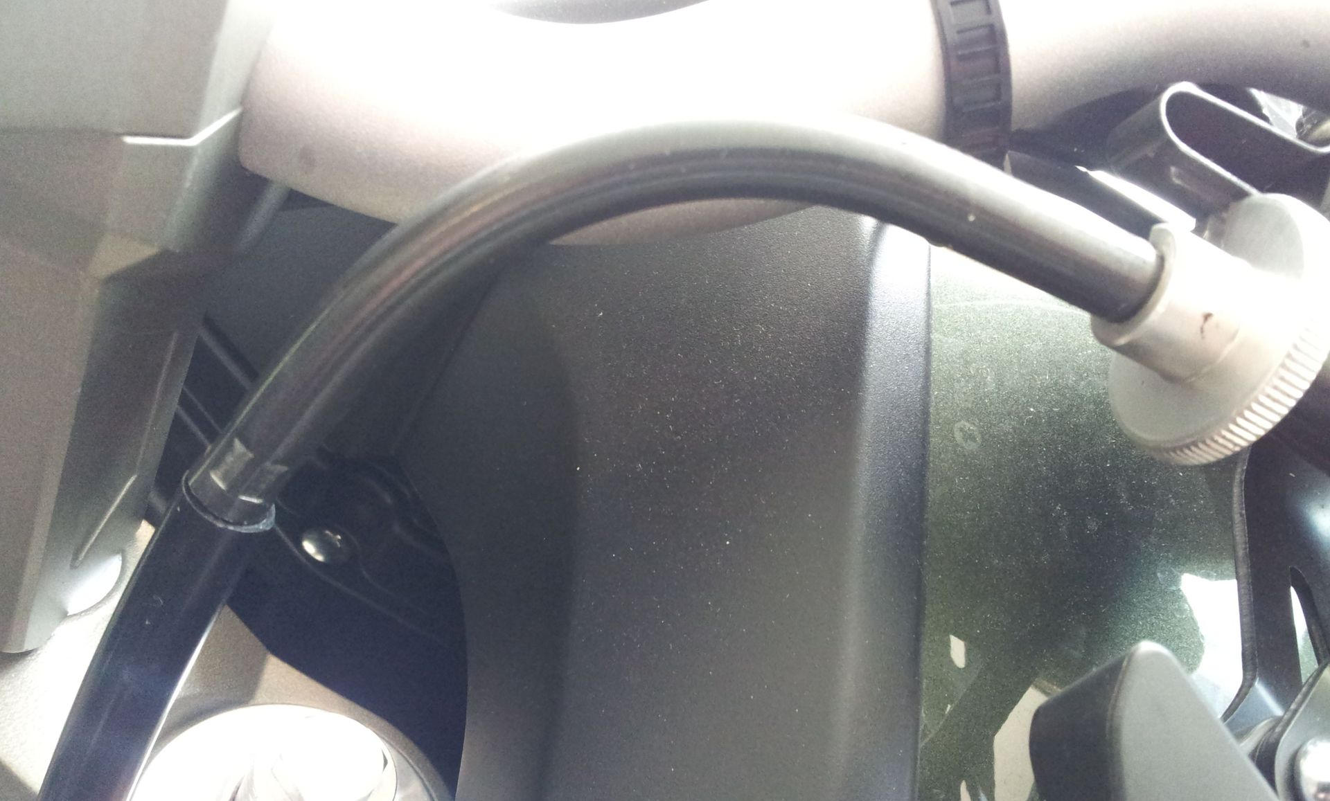

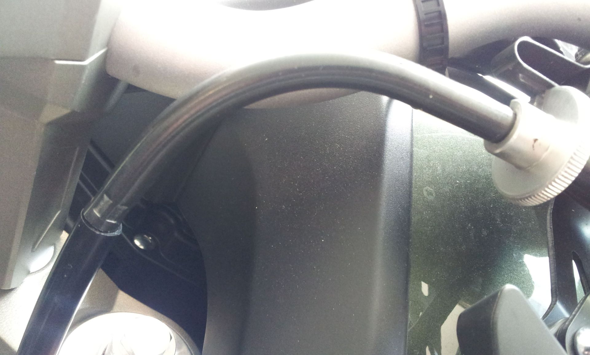

    MT 09 Ez. Febr. 2014 neu gekauft
    Laufleistung z. Zt. ca 59000 km
    Rückrufaktionen von Yamaha Scheinwerferkabel, Lenker- Riser, Steuerkettenspanner, alles kostenlos.

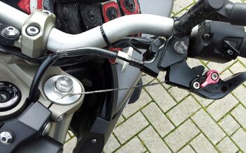

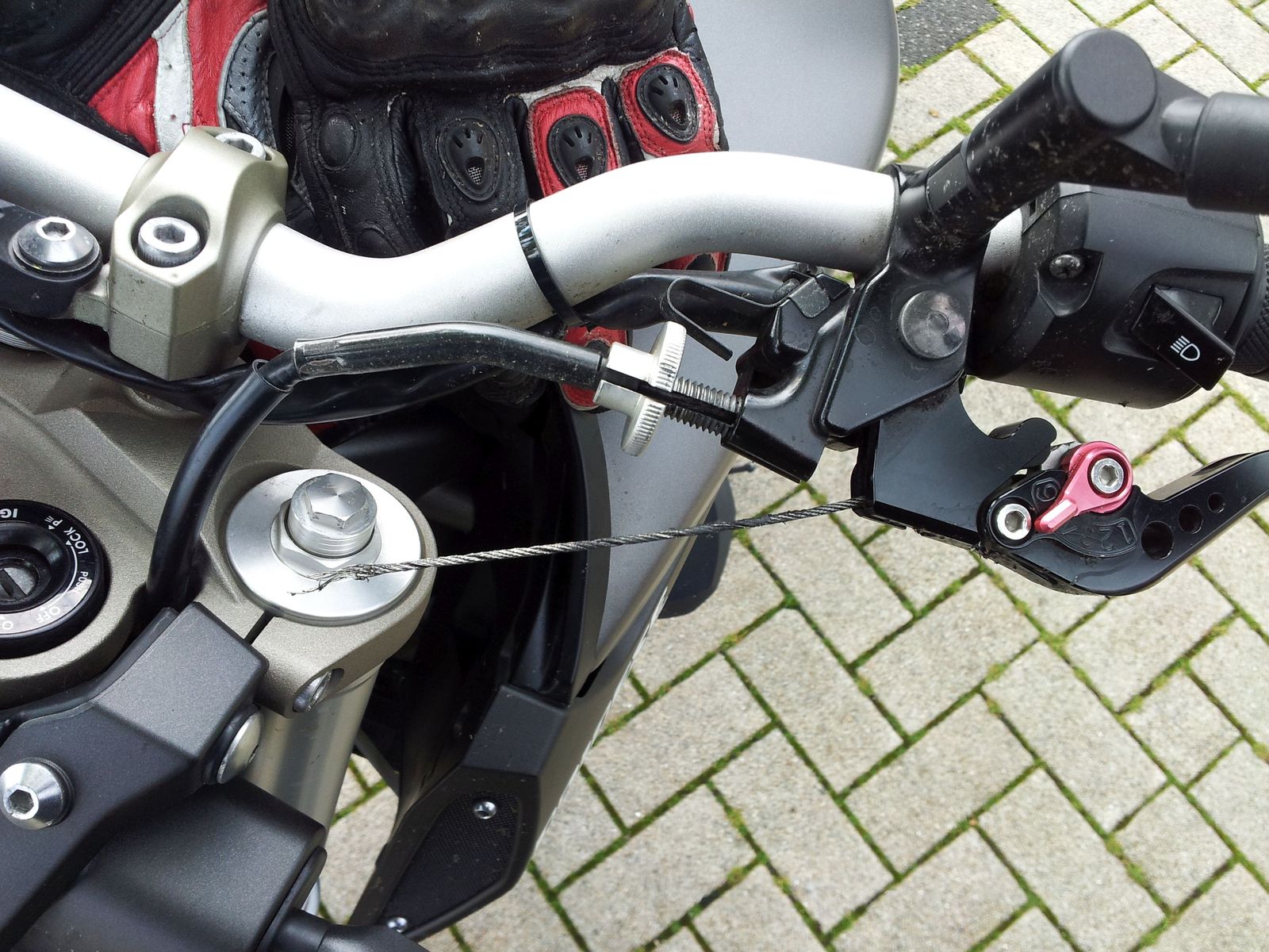

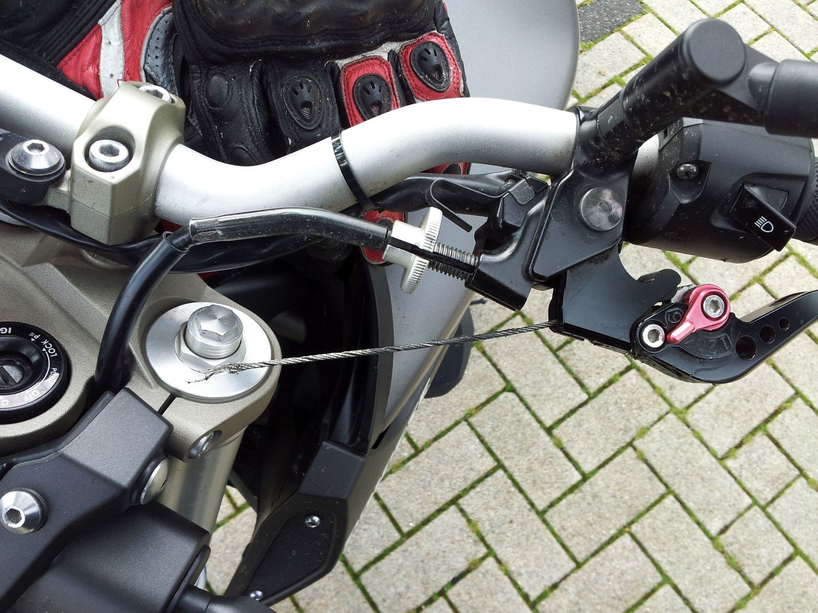

    Einzige nennenswerte Panne, Kupplungszug gerissen bei 35000 km. Der verste Kupplungszug ist eine Fehlkonstruktion, Metallhülse oben zu kurz. Zug durchgescheuert am Ende der Metallhülse.
    oben alter Zug, unten neuer Zug
    Bei den älteren Modellen mal die Bauform des Kupplungszuges überprüfen
