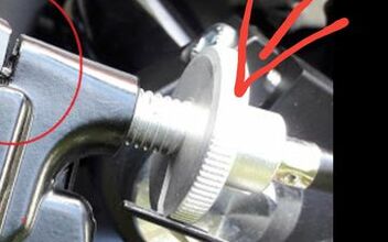

    Hatte ich bei meiner MT auch, nachdem ich den Kupplungshebel getauscht hatte. Hat nicht 100% geschlossen die Kupplung beim los lassen. Mit den kleinen Einstellschraube am Hebel aber kein Problem.
    Ich habe an der Schraube soweit justiert, bis der Seilzug an der Kupllung sich nicht mehr bewegt hat.
    (vermutlich bekannt, aber an der rechten Wade endet der Kupplungsseilzug. Dort kann man es gut beobachten und kotrollieren)
    MT 09 '17 | Night Fluo | Arrow Thunder | LED Blinker vorne & hinten | kurzer Kennzeichenträger Heck | kleiner Windschild "Fly" | V-Trec Kupplungs- und Bremshebel schwarz | Schlumpf Spiegelverlängerungen
    Würde ich auch so sehen. Kupplungszug hat nicht genug Spiel. Einstellrändelschraube nach Vorgabe in der Bedienungsanleitung einstellen. Wenn richtig eingestellt und das Problem besteht weiter stellt sich die Frage nach dem Motoröl. Marke, Specification? Falsches Öl kann auch zum Kupplungsrutschen führen.
    Andreas
    Meine Vorredner haben recht👍.
    Ich hatte das identische Problem, nachdem ich neue Hebel angebaut hatte. Löse die Rändelschraube am Kupplungshebel etwas, damit mehr Spiel da ist und die Kupplung voll greifen kann. Dann ist wieder alles paletti.
