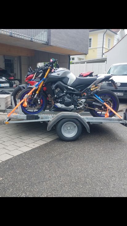

    Der Hänger sieht in etwa so aus

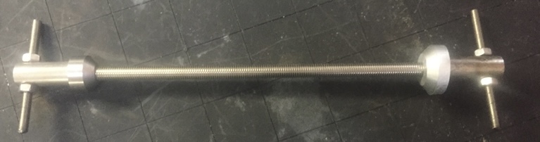

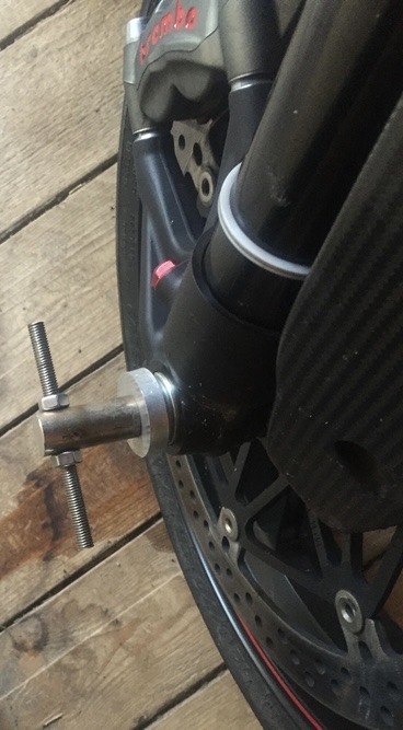

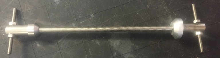

    Angeregt von dem hiesigen Axfix-Fred, denk ich, ich bau mir selber sowas in der Art:
    Nenns aber AchsFix und mach es noch bissi simpler.
    Statt gedrehter Flansche einfach große U-Scheiben und Muttern.
    Alles in 12.9 Güte.
    Apropos. Kennt sich da wer aus? In Edelstahl gibts diese Güte nicht?
  • #122
    das kommt immer auf das Herstellungsverfahren an.
    V4A hätte annähernd ähnliche Festigkeit sofern er nicht geglüht wurde.
    Ein anderer Punkt ist die Schwingungsfestigkeit. Da bist Du mit 12.9 meilenweit voraus...
    Ich persönlich würde da lieber regelmäßig mit WD40 drauf halten als irgendwelche Experimente zu machen...
  • #124
    Ist der richtige Weg, gut ich habe es dann gelassenen mit dem selber Bauen, und habe sie gekauft. Bin mega zufrieden, und habe dieses Jahr um die 15 Bike’s mit den Axsfixs transportiert, simpel und einfach sowie mega leicht.

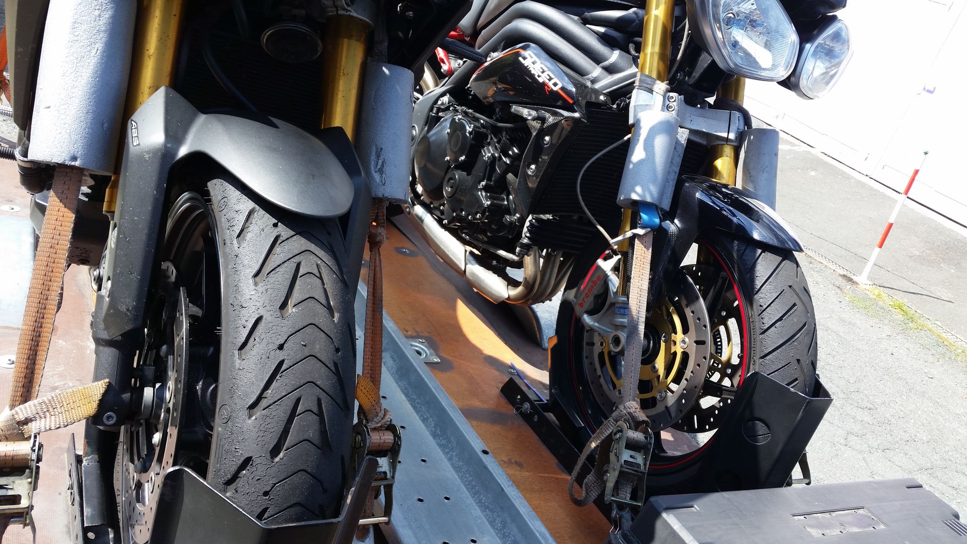

  • #125

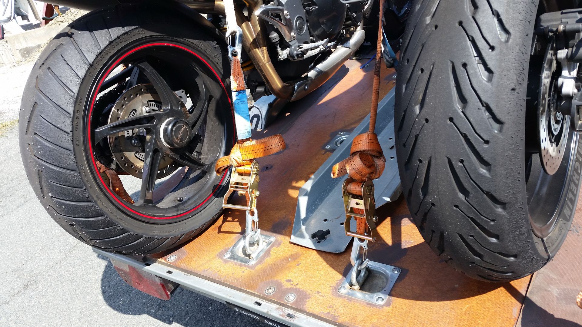

    An beiden Enden Haken finde ich nicht gut.
    Je nach Anhänger, Befestigungspunkten ist man mit Haken relativ unflexibel.
    Wenn man einen eigenen Anhänger hat und da sowas gut passt, ok.
    Aber wenn man unbekannte, unterschiedliche Anhänger nutzt, nicht so empfehlenswert.
  • #126
    Was ist besser als Haken?
    Im Zweifelsfall zusätzlich noch ein paar Schlingen aus abgeschnittenen alten Spanngurten machen. Kommt man eigentlich überall ran.
  • #127
    OK das mag sein, mein eigener und auch alle anderen bis dato genutzten Anhänger hatten Befestigungsösen in die man einhaken konnte. Daher finde ich das schön einfach, wenn man nicht den Gurt irgendwo rumlegen muss ;-).
  • #128
    Für wirklich flexiblen Motorradtransport scheint die Kombination aus RatschenSpannGurtis und Schlingen kaum zu toppen sein.
    Meiner M.n. sollten die Gurte bds. Haken haben, ohne Sicherung, das macht zu sperrig.
