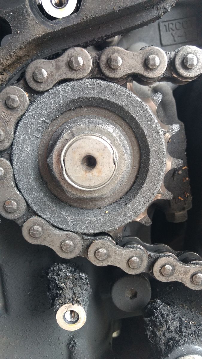

    Wie ich am Wochenende schockiert feststellen musste, löst sich meine Kette irgendwie in ihre Bestandteile auf =O
    Trotz regelmäßigem schmieren bzw. einsprühen der Kette mit Yamalube Kettenspray nach nahezu jeder Tour wohlgemerkt....
    Anbei mal ein paar bilder der Stellen.....
    Vielleicht habt ihr ja ne Ahnung was da abgeht, ich mein ich hab zwar die 5 Jahre Garantie und werde meinem Händler auch mal ne Email mit den Bildern schicken, aber wundert mich halt irgendwie schon weil da meiner Meinung nach irgendwas nicht richtig ist ;)

    Das sind wohl deine O- bzw. X-Ringe die da raushängen. Ist eigentlich nix ungewöhnliches bei einer Motorradkette und kommt häufig vor.
    Je nach Laufleistung bekommst du eventuell ne neue auf Garantie.
