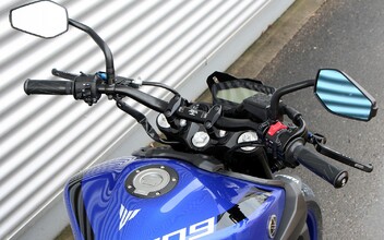

Ich muss ca. 30mm Höhe und 20-30mm Länge nach vorn gewinnen.
Gibt es da was legal zulassungsfähiges?

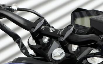

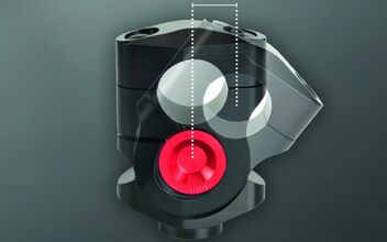

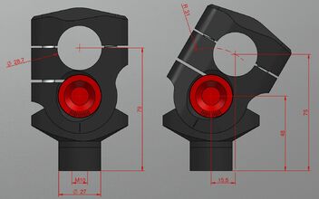

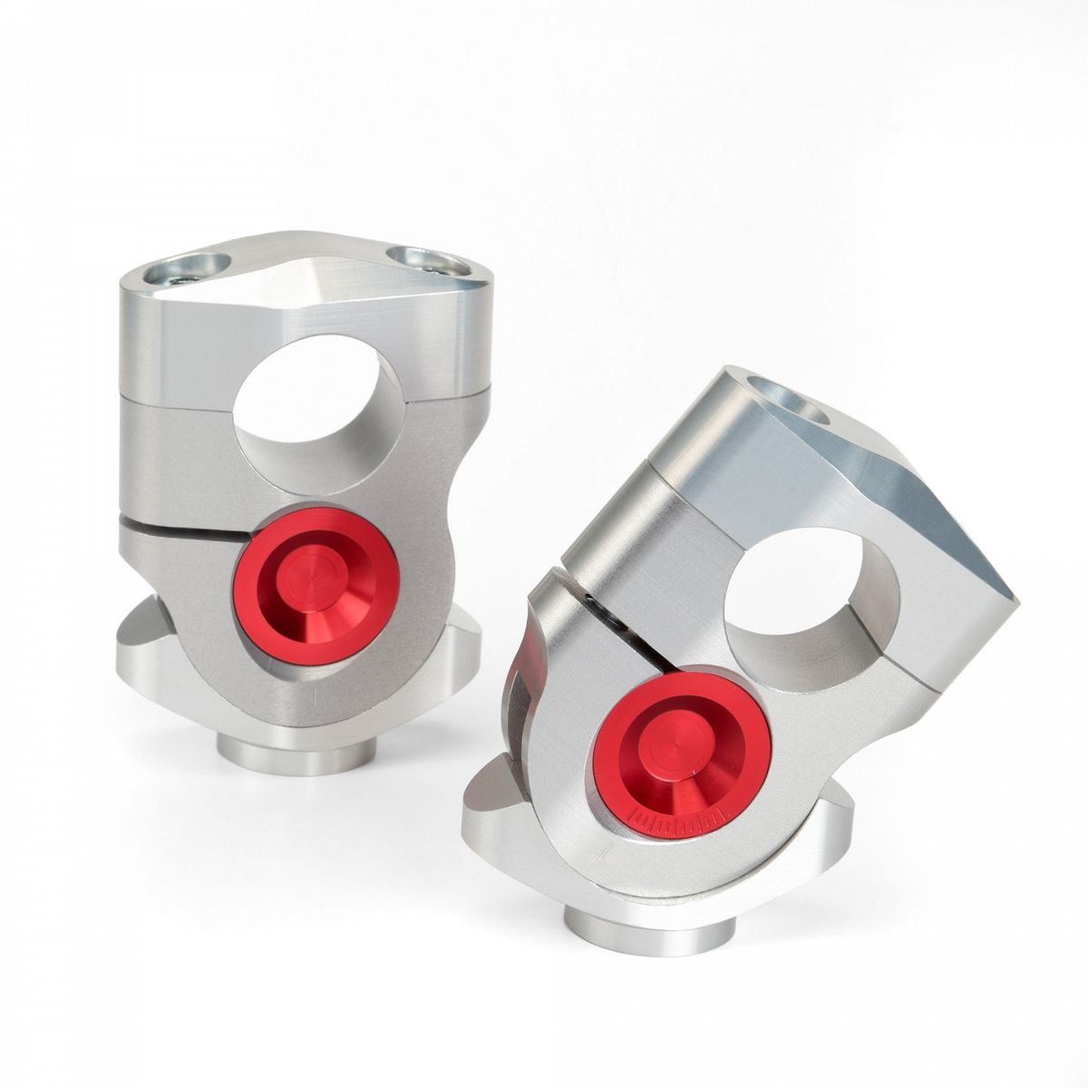

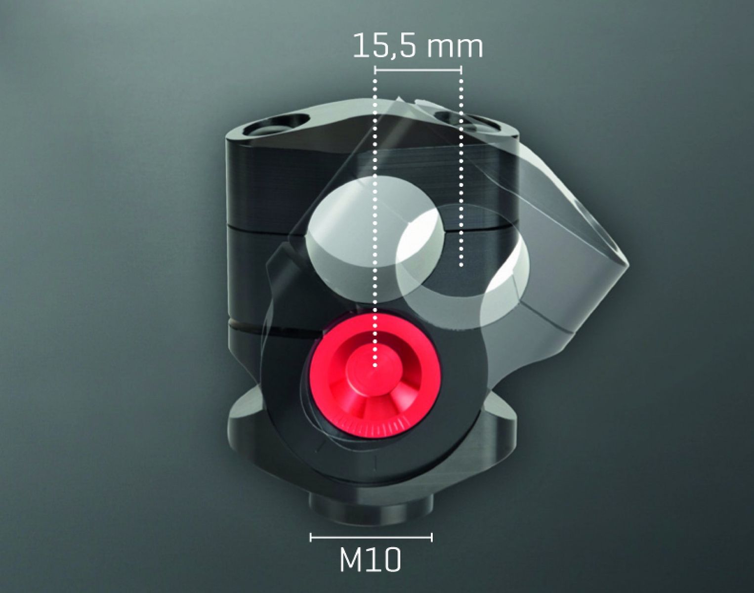

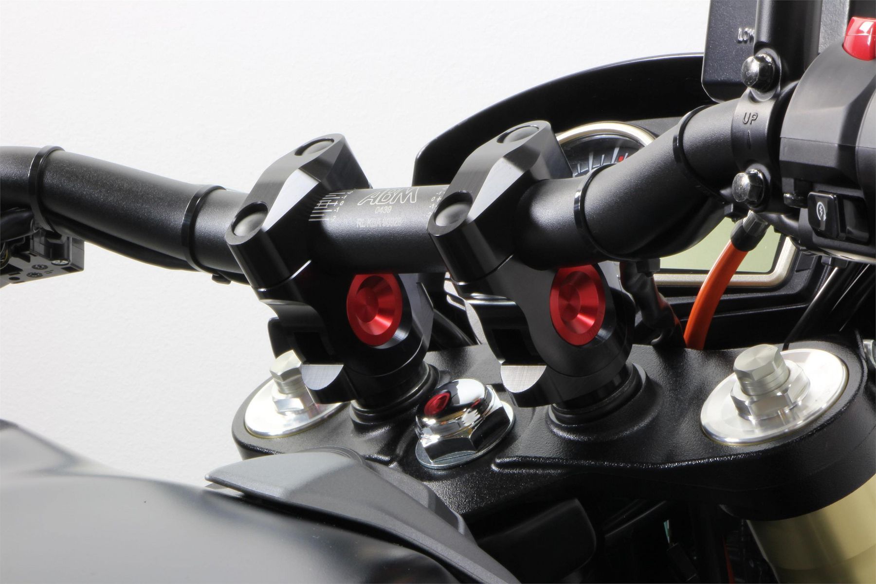

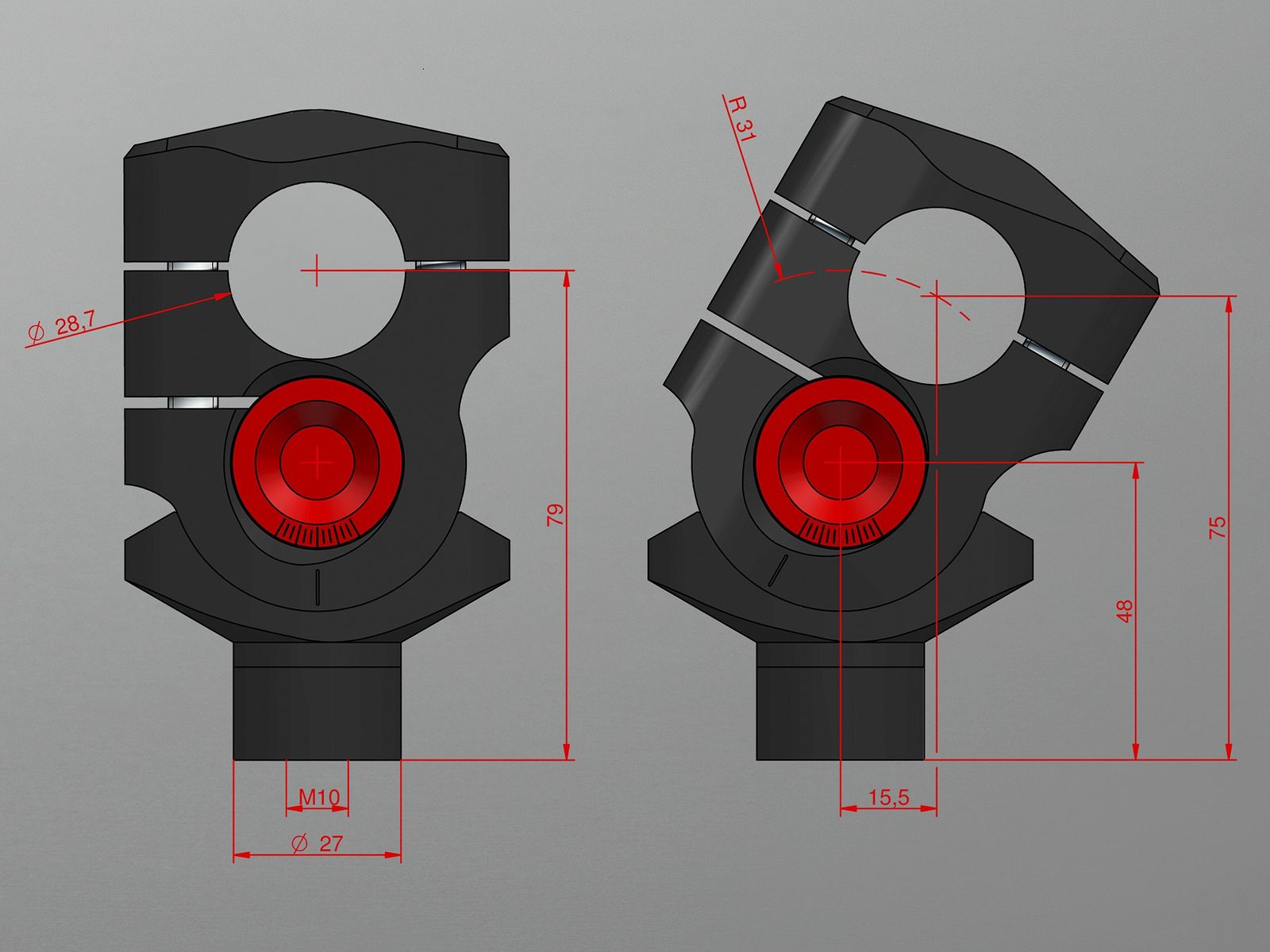

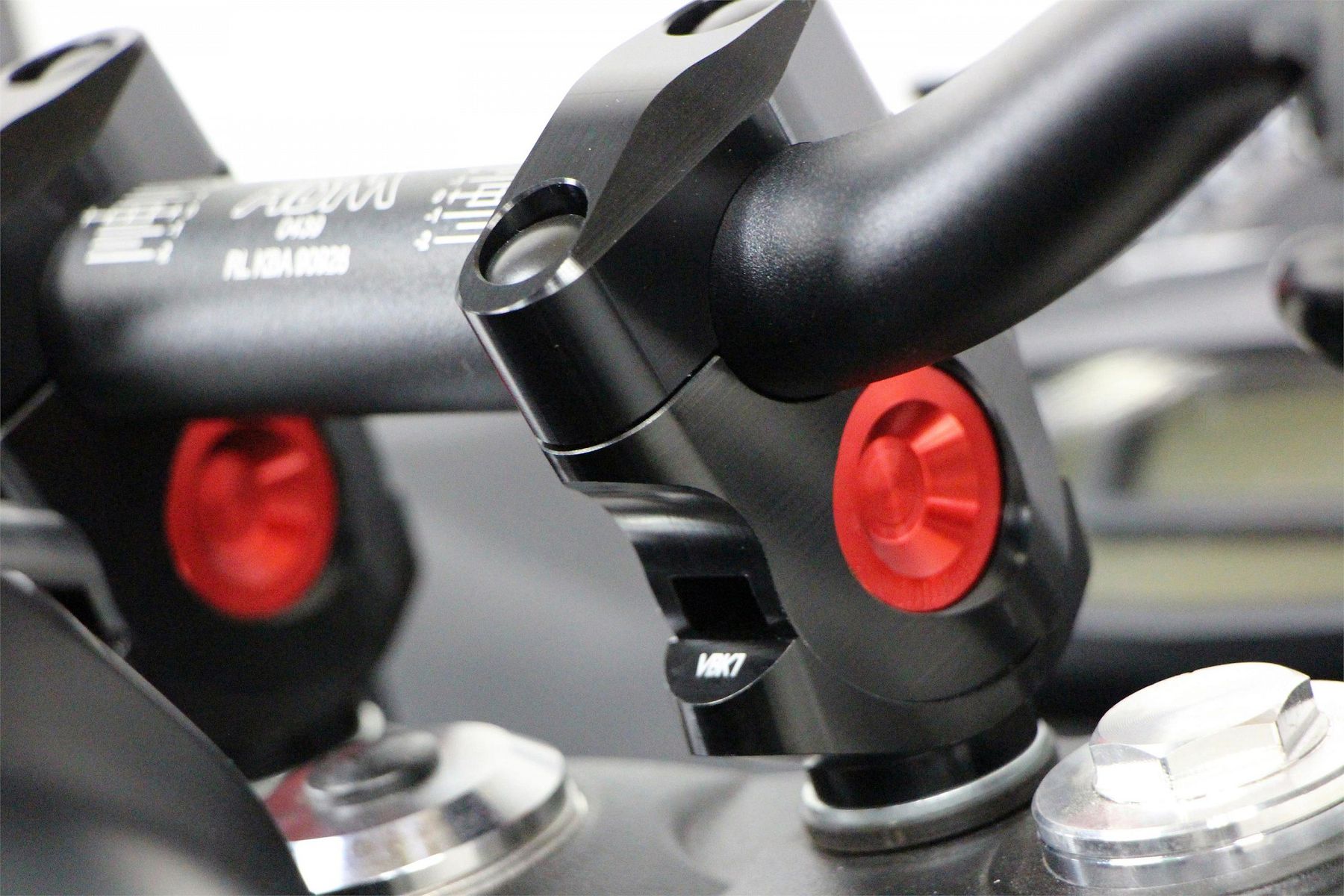

Gefunden hab ich ABM Vario-Riser -die setzen 1,5 cm vor -viel ist das nicht -und den Höhengewinn gegenüber den orig. Risern find ich auch nicht.
In Kombination mit nem höherer Lenker komme ich sicher auch auf +30mm.
Kennt jemand ne legale Lösung, die weiter vor setzt?

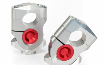

Die VarioRiser sehen so aus:
Hat die jemand und kann ein paar Daten liefern?

			#4 https://www.ebay.de/itm/15mm-L…74387?hash=item1ce6f31433 und im Vorwege mit dem Prüfer deines Vertrauens abklären ob eintragungsfähig  Hab die noch liegen , bringen mir nix , brauche n Lenker der stärker gekröpft ist
			#5 Alles anzeigenhttps://www.ebay.de/itm/15mm-L…74387?hash=item1ce6f31433 und im Vorwege mit dem Prüfer deines Vertrauens abklären ob eintragungsfähig  Hab die noch liegen , bringen mir nix , brauche n Lenker der stärker gekröpft ist Mit einem Festigkeit und Werkstoffgutachten für ein kleines Vermögen könnte man das hinkriegen. Wenn es denn Zerstörungsfrei zu prüfen wäre  Das könnte mir im Leben nicht passieren sowas an mein Moped zu Schrauben.

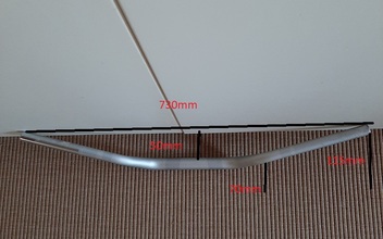

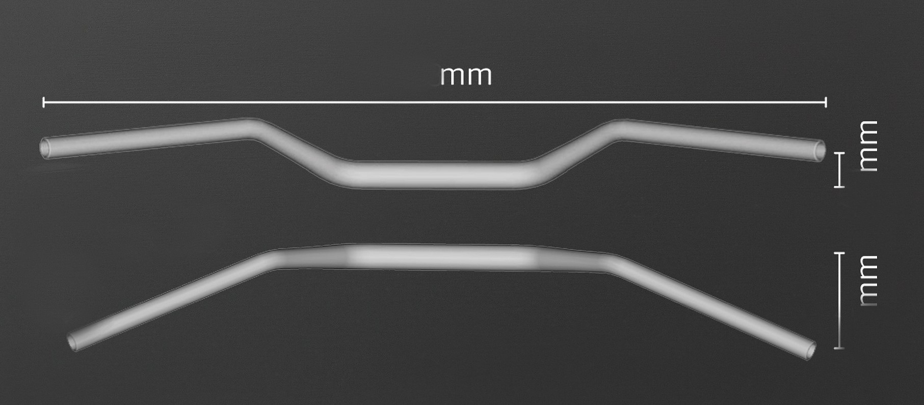

			#8 Es sieht so aus, als gäbe es nix legales, um den Lenker vor zu setzen.
 Der Ausweg ist ein Lenker, höher und weniger nach hinten gekröpft als original. Die gibt es zum Glück.
 Für halbwegs genaue Unterschiede herzuzaubern brauchts die Maße des original Lenkers...
 Welcher freundliche MT-09er misst mal seinen original Lenker pi mal Daumen aus?
 Wg. montierter Griffe etc. reichen natürlich ungefähre Maße von Breite, Höhe und Kröpfung:

	 muss ich mal zum original messen.
