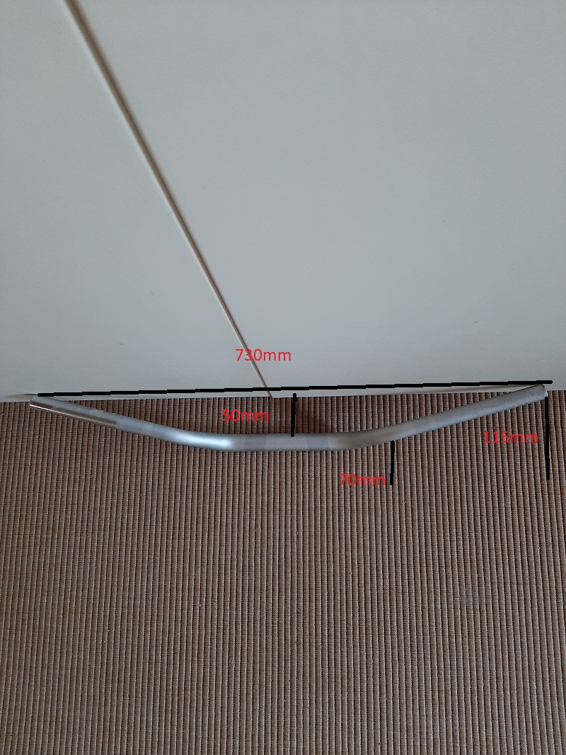

#12 Leider werde ich aus deinen Angaben nicht recht schlau. Ist der Lenker 50 oder 115 hoch
Breite Höhe Kröpfung nach hinten
Original Yamaha MT-09 Lenker 730 50 115 ABM streetbar booster 0420 813 77 74 89,90 Magura X-Line Lenker 797 136
76 119,- Den Magura hat einer vom 1000PS-Team montiert, ob er eingetragen werden kann weiß ich noch nicht, aber der wäre wohl höher, es sei denn ich interpretiere die Zeichnung falsch. dann wäre er nur 76 hoch aber 136 gekröpft -macht i.wie keinen Sinn, oder?
So sind die Maße zu verstehen
der obere Lenker steht aufrecht (Breite, Höhe)
der untere ist von Oben gesehen (Kröpfung) -
#14 So jeder Hersteller legt die Maße irgendwie anders aus. Habe auch keinen Bock mehr da noch tausend mal dran rum zu messen, was dann wohl immer noch falsch ist.
