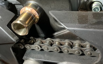

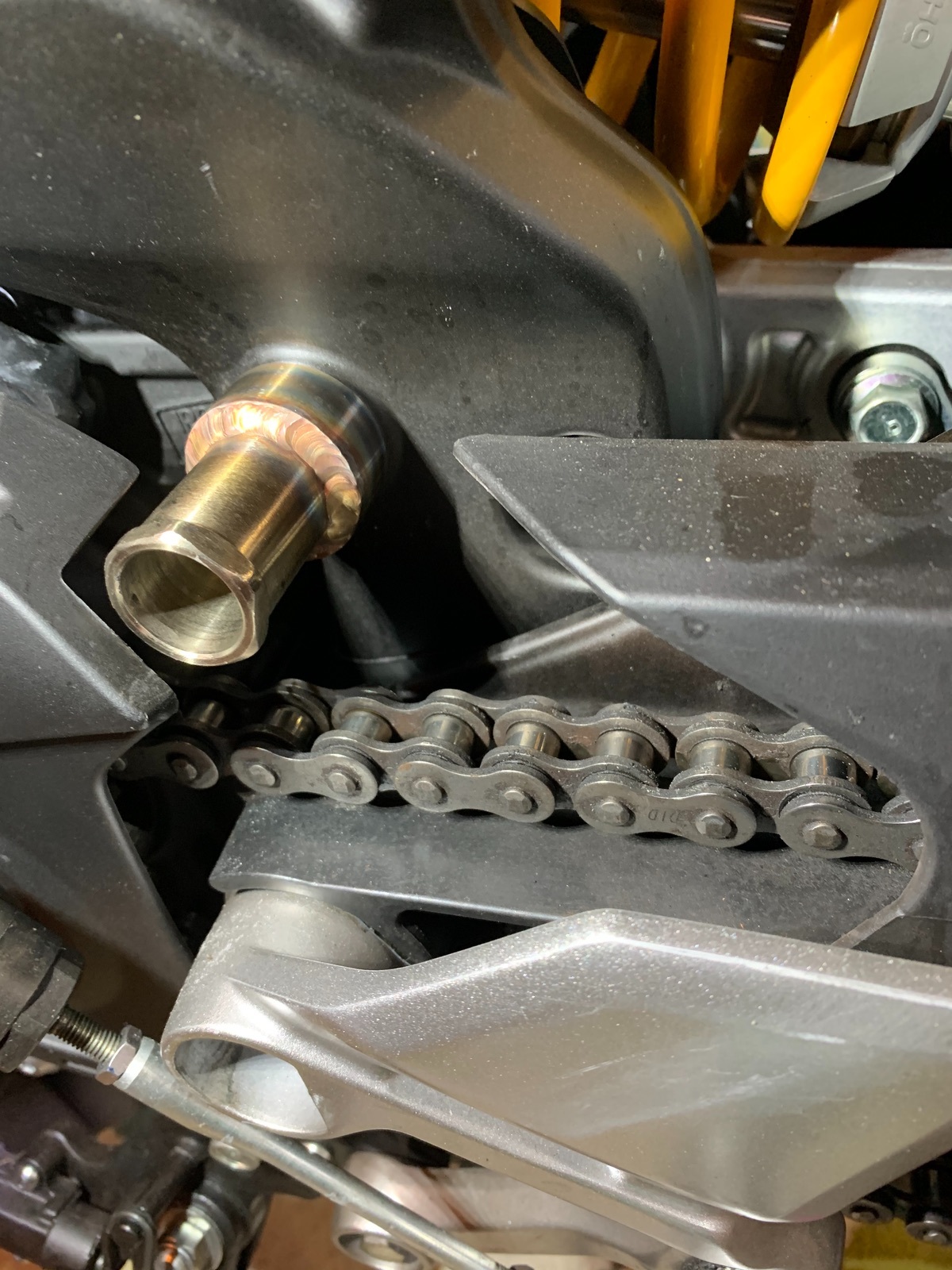

    Servus
    Der Kettenspanner ist ja nur dazu da, das Hinterrad in der Schwinge zu verschieben. Der Spanner muss ja Überhaupt keine Haltekräfte aufnehmen. Das macht ja die Mutter der Achse. Diese verklemmt die Achse, in der Schwinge. Die Verstell schraube, die bei Dir kaputt gegangen ist, dürfte im Normalfall, keinen Einfluss auf die Lage der Achse haben. Im Festgezogenen Zustand der Achsmutter, versteht sich.
    Sollte sich die Achse im Festgezogenen Zustand bewegen, durch Beschleunigen oder Abbremsen, dann stimmt mit der Klemmung der Achse etwas nicht.

    Aber was die Ursache war, kann ich nicht mehr nachvollziehen. Was ich zu 200% weiß, das ich das mit 150Nm angezogen habe. Und, das das jetzt so Verschweißt wie jetzt ist, es nicht mehr passieren wird, da dies deutlich mehr hält als 2-3 Gewindegänge.
  • #183
    So ist es. Hier stimmt definitiv mit seiner Klemmung etwas nicht.
    Bei ihm hat der Kettenspanner die Achse in Position gehalten und eben nicht die Klemmkraft, dadurch kam immer Belastung auf die Schraube und infolge dessen ist sie auch gerissen.
    Eventuell Gewinde an der Achse zu kurz und somit hat er die Mutter nur an die Achse angezogen. Dabei kommt keine axiale Klemmkraft auf die Spanner - Schwinge - ...
    Das wäre eine einleuchtende Erklärung.
    Der Kettenspanner ist wie der Name schon sagt lediglich zum Spannen der Kette und somit zum Ausrichten des Rades gedacht. Nachdem das Rad festgezogen ist könnte man den Kettenspanner theoretisch abbauen, da er sonst keine Funktion mehr hat. Davon abgesehen würde der Kettenspanner bestenfalls verhindern dass das Rad nach vorne rutschen kann. Nach hinten hält er das Rad ja sowieso nicht.
