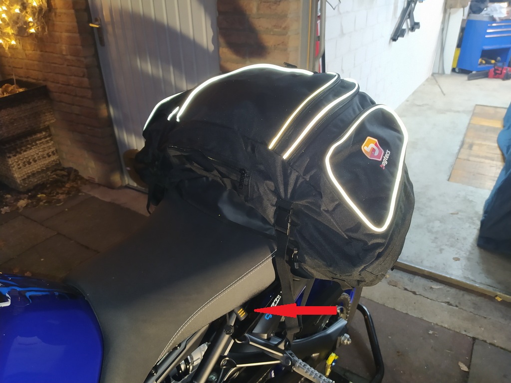

    Meine O-Batterie wird im Januar 3 Jahre alt...bis jetz null problemo.....allerdings schließe ich auch nach jeder Fahrt sofort wieder das Erhaltungs-Ladegrät an (Ctek)......die Emmtee steht immer in der Garage.....der Stecker lugt links unter der Sitzbank hervor.
