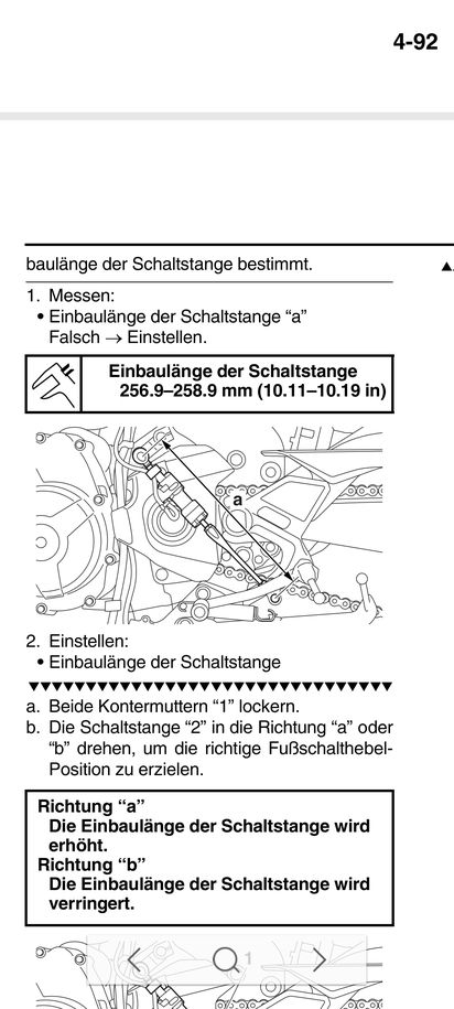

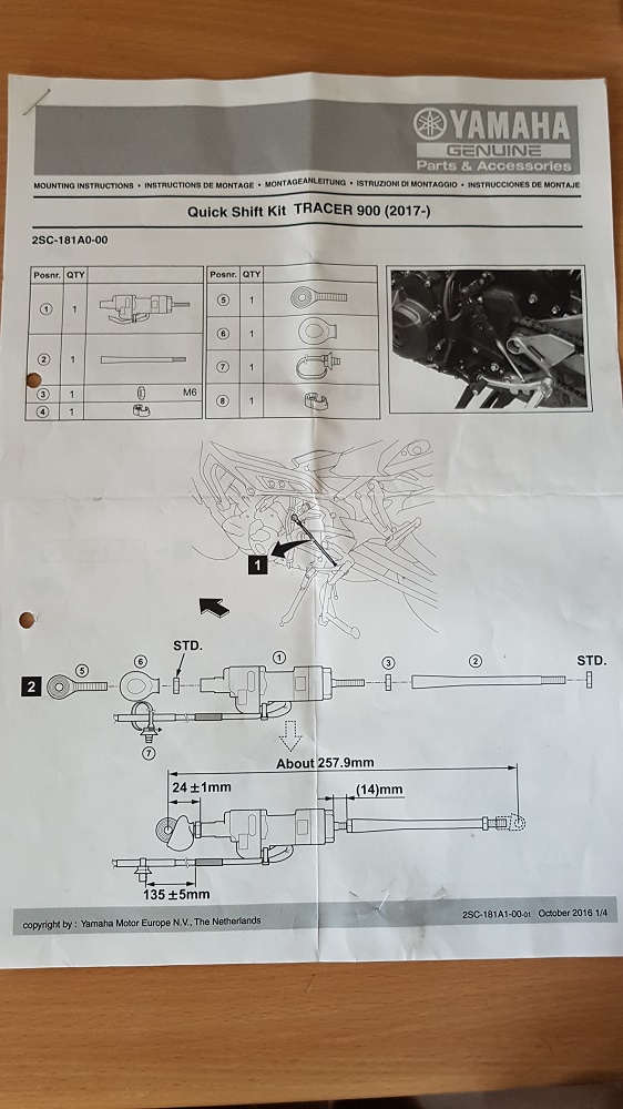

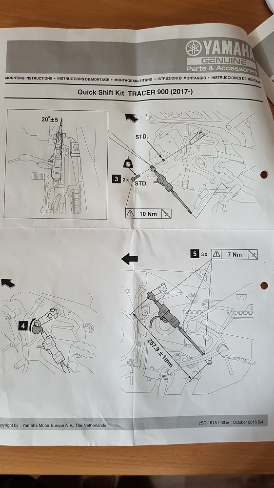

#26 Ich habe den Schalthebel um 1,5cm nach unten gestellt damit ich einen besseren Druckpunkt habe beim Hochschalten
Das widerspricht allerdings den Vorgaben laut Werkstatthandbuch. Hier wird das Quickshifter-Schaltgestänge mit 25,8 mm + - 1 mm angegeben.
Ich benutze das Ding recht selten und habe aber das Gefühl dass er mit der Zeit immer schlechter funktioniert. Der erste Gang geht bei mir (wie im ersten Fred beschrieben) nach wie vor fast gar nicht und die anderen Gänge nur im oberen Drehzahlbereich einigermaßen sanft.
Ich habe alle möglichen Einstellungen getestet, mit denen es eher schlechter als bessere wude. Ich habe es wieder zurück auf Handbuchvorgaben gestellt.
#28 Das widerspricht allerdings den Vorgaben laut Werkstatthandbuch. Hier wird das Quickshifter-Schaltgestänge mit 25,8 mm + - 1 mm angegeben.
Die Vorgaben sind nur ein Anhaltspunkt um die Länge des Original-Schaltgestänge wieder herzustellen. Persönliche Einstellungen der Länge haben keinen Einfluss auf den Quickshifter selber.
#29 Ich habe diesbezüglich beim Freundlichen angerufen. Seine Aussage war, dass die Vorgabe laut Werkstatthandbuch bezüglich des Schaltgestänges exakt eingehalten werden muss, da sonst der Quickshifter nicht richtig funktionieren würde.
Ich persönlich habe das Schaltgestänge in kleinen Schritten über die gesamte Bandbreite rein und raus geschraubt. Leider ohne den gewünschten Erfolg
