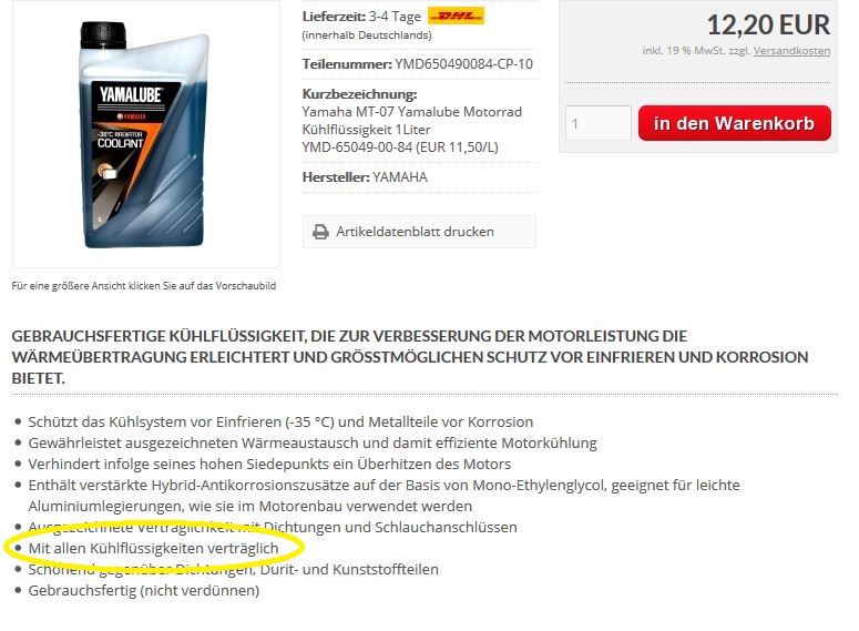

#9 Guten Morgen,
ich hab da mal ne Frage.
Bei meiner RN70 steht im Kalten der Kühlmittelstand genau auf Minnimum.
Nun möchte ich atwas affüllen. Habe aber kein Yamalupe sondern G12+ hier rumstehen.
Das soll ja mischbar sein. Bin mir aber nicht sicher ob das vieleicht doch nicht so gut ist.
Was sagen denn die Fachleute unte Euch?
Ihr würdet mir sehr weiterhelfen.
#10 Alles anzeigenGuten Morgen,
Servus
Mach einfach ein bisschen Wasser rein. Die 250 ml Wasser, werden den Frostschutz sicherlich nicht beeinflussen.
Aber ja Du kannst klar G12+ oder G12++ dazu kippen. Da passiert nix. Ist dasselbe wie das Yamalube.
