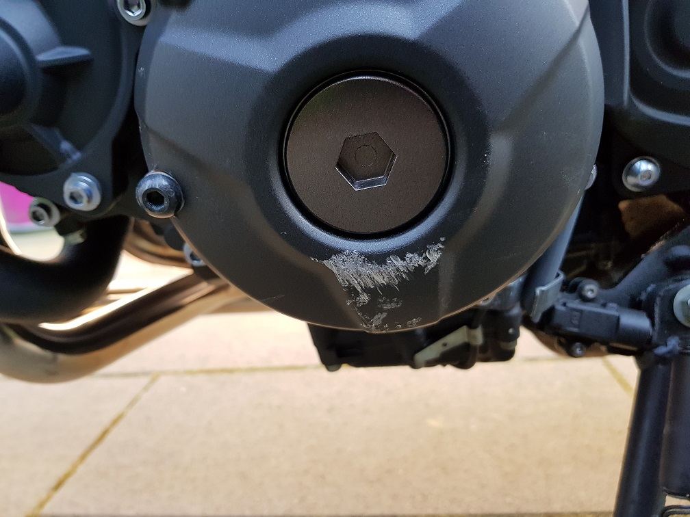

    ich hatte am Ostersonntag ein Fahrsicherheitstraining zum Saisonbeginn. Unter anderem natürlich auch mit der obligatorischen Gefahrenbremsung. Dreimal ging es gut beim dritten mal hob das Hinterrad ganz leicht ab, war aber alles im Rahmen. Beim vierten mal blockierte laut zweier Instruktoren das Vorderrad sofort und das Hinterrad löste sich ca. einen Meter vom Boden. Ich hatte die Bremse zwar sofort wieder gelöst, aber ein blockiertes Rad rutscht ja leider und so kam es dass ich unsanft auf dem Boden landete und die Maschine auf mir. Moral von der Geschichte: Schulter derbe geprellt, Helm hin. Die Maschine hatte glücklicherweise nur Kratzer an den Handprotektoren, dem Spiegel und der Box der Lichtmaschine. Ich war wohl ne gute Knautschzone.

    Beim ADAC Sicherheitstraining passiert sowas häufiger, und ich hab das hier und in anderen Foren schon ein paarmal gelesen. Auf diesen Übungsplätzen gibt es jede Menge Grip, sodaß das ABS kein stehendes Vorderrad erkennen kann. Du bremst es nur fast bis zum Stillstand, die dynamische Radlastverteilung bringt das ganze Gewicht auf das Vorderrad, wodurch du noch mehr Grip hast und das Hinterrad steigt. Die Kunst bsteht darin, die Bremse aufzumachen, wenn das Hinterrad steigt und sich nicht auf elektronische Helferlein zu verlassen außer man hat ein Motorrad mit Stoppieerkennung). Und da das Rad nicht steht, sondern wesentlich langsamer weiterdreht, wie es für die Geschwindigkeit angemessen wäre, siehst du auch einen Bremsstreifen.
