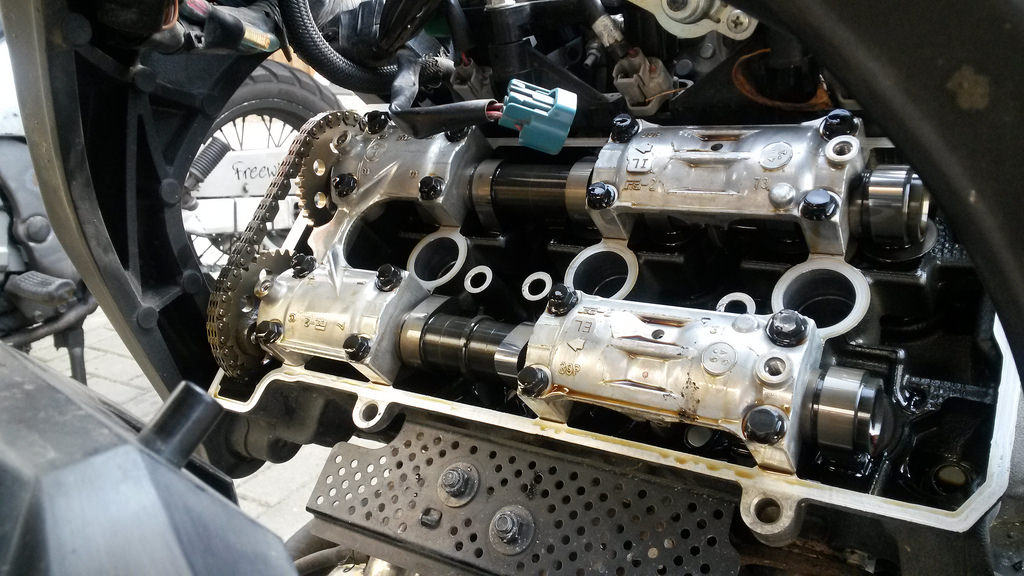

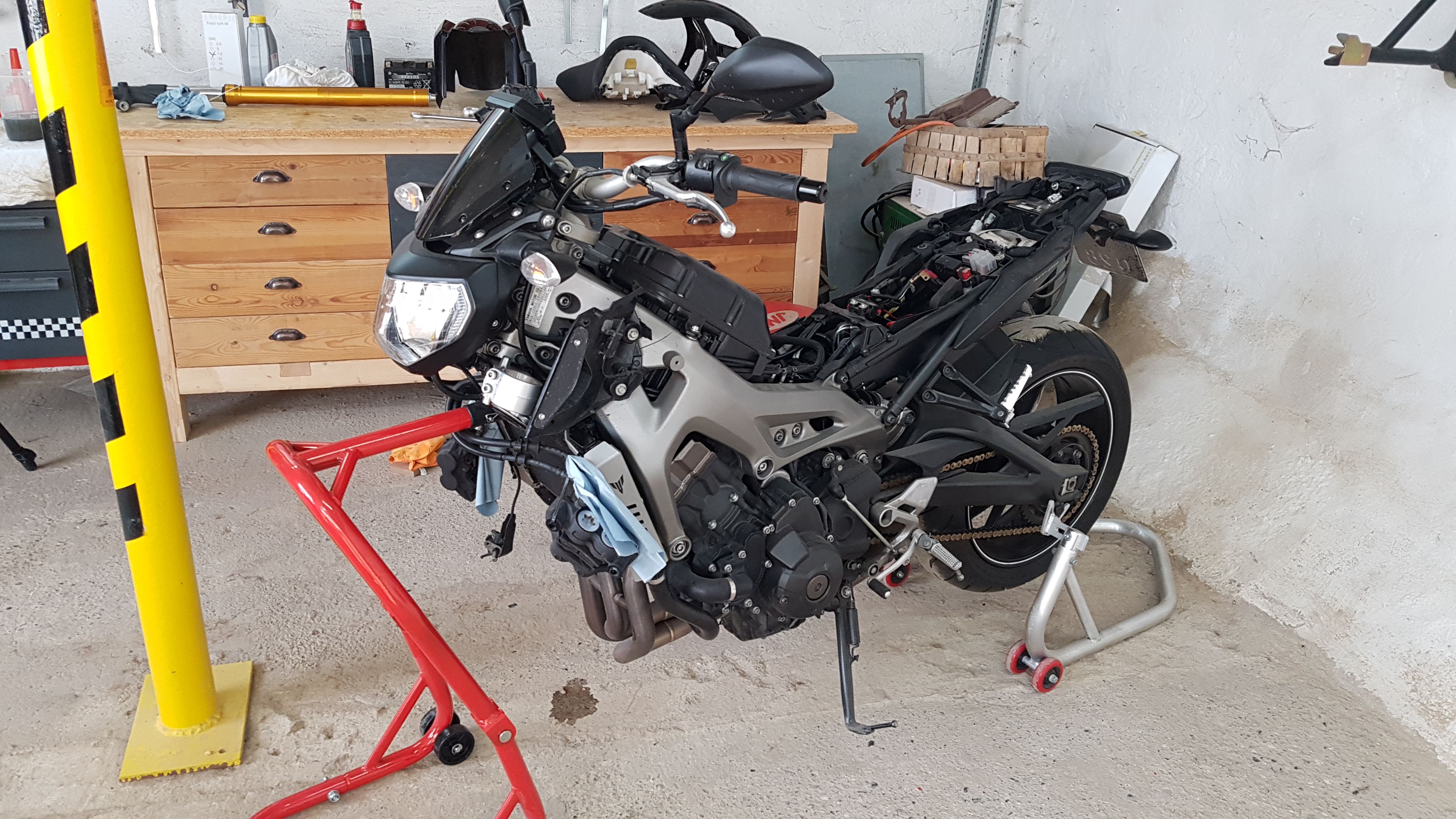

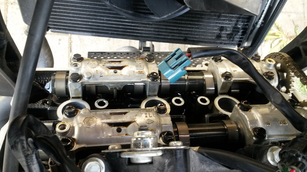

    Hi alteas,
    das kann ich bestätigen, aber ich glaube, ein Problem ist das nicht.
    Ich habe die KW mehrfach durchgedreht und nachgemessen
    und auch hier gepostet.
    Einlassventile in der Toleranz..16/16/15/14/15/15 Soll:.11-20 differenz .09
    Auslassventile .25/23/25/24/25/24 Soll:.26-30 " .04 :o
    Auf die Frage an meinen FYH "was soll ich machen"? kam als Antwort "nix".
    Und da ich das am Besten kann,
    werde ich bei 60tkm nochmal nachmessen, dann entscheiden. :D
    Die 2013er R1 meines Sohnes hat übrigens 0.21-0.28.
    Jetzt kann sich jeder so seine Gedanken machen. :eusa-whistle:
