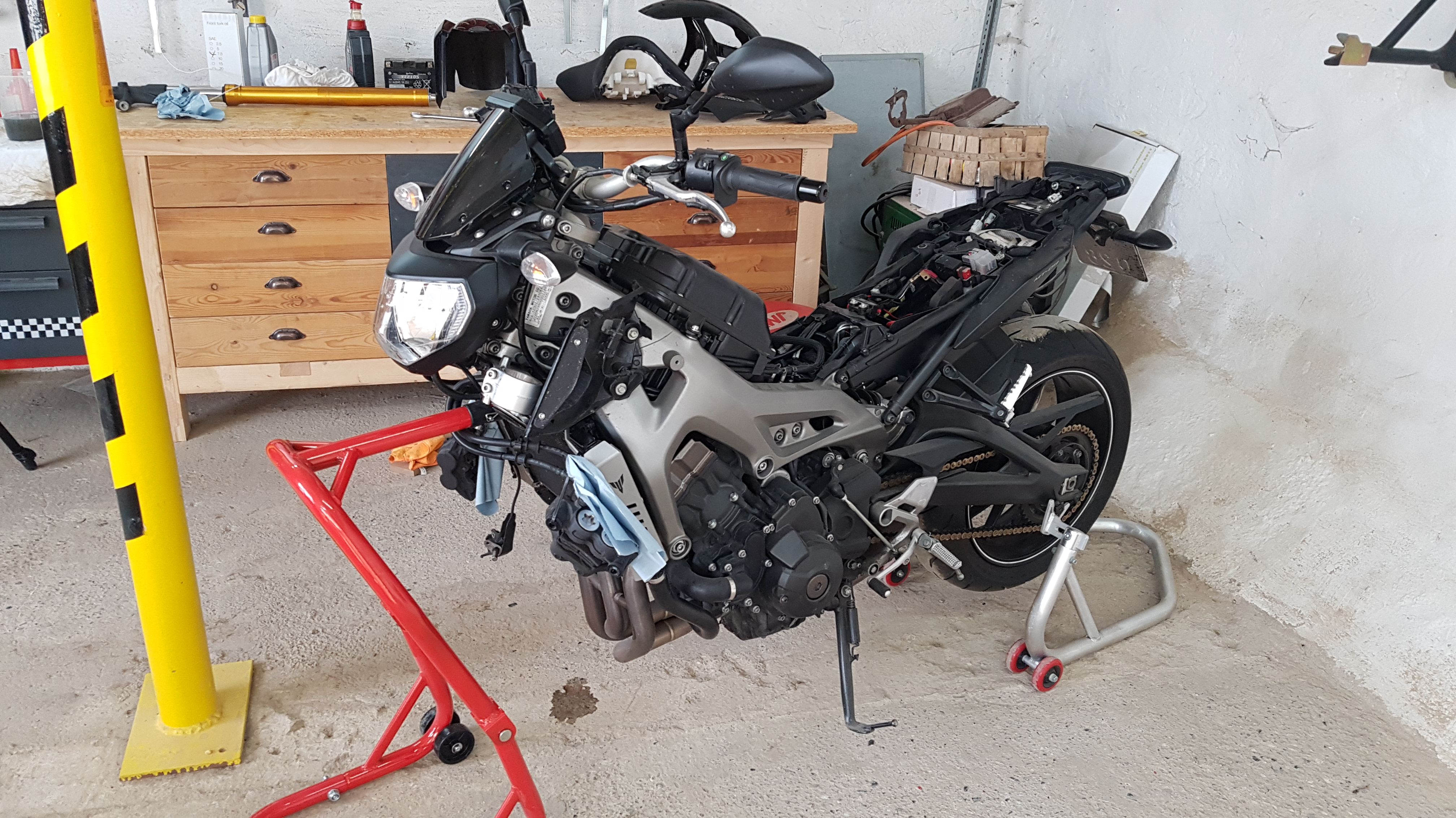

Also ich habe das Ventilspiel diese Woche geprüft und Einlass liegt bei mir auch zwischen 0,14 und 0,16. Auslass ist überall bei 0,27 bis knappe 0,26, dabei sind die rechten beiden auch am kleinsten aber ich lass es so und schau nochmal bei 60.000km rein.

Ich mach jetzt erstmal mit der Gabel weiter
