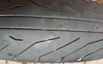

    Servus
    Heute hab ich den Vorderreifen gewechselt. Man hätte noch fahren können, aber ich wechsle fast immer, beim Grenzwert. Also wenn die Abfahr Grenz Markierungen erreicht sind.
    Der Reifen hat jetzt bei mir 7500 km gehalten. Beachtlich und bis zum Schluss ein Super Fahrverhalten. Ich bin Begeistert. Hab nun wieder einen Angel GT 2 Montiert.

    Also,
    Klugscheißer Modus an: Wenn die Verschleißmarker erreicht sind, bist du deutlich illegal.
    Aber das weißt du sicherlich.

    Hi
    Also bei dem Angel GT2 sind die Verschleißmarker bei 1,6 mm. Gesetzliche Mindest Profil Tiefe ist 1,6 mm ;)
    Alles Richtig gemacht. :thumbup:

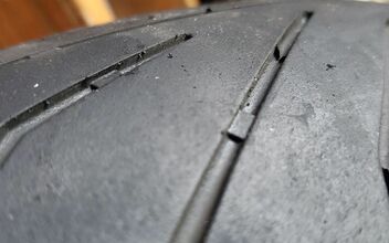

    OK,
    das ist ungewöhnlich.
    Normal sind die Marker bei 0,8mm.

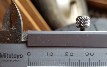

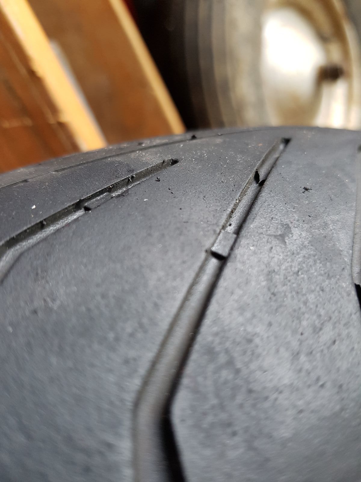

    Bei Motorradreifen ist zu beachten, dass TWIs oftmals eine nur für den nordamerikanischen Markt relevante Mindestprofiltiefe[2] von lediglich 0,8 mm anzeigen. In der Praxis ist der TWI somit zur Überwachung der Restprofiltiefe in Regionen mit abweichenden gesetzlichen Mindestanforderungen (z. B. Europa mit meist 1,6 mm Restprofiltiefe) ungeeignet und ersetzt nicht die regelmäßige Prüfung mit dem Messschieber oder einem anderen geeigneten Messgerät.
    Habe auch den PAGT2 und der Marker ist bei ca. 0,8mm!!!
