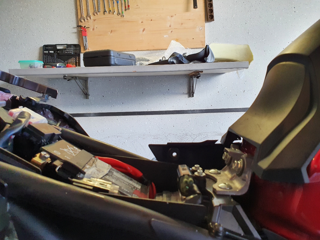

    Samstag war Großkampftag beim Schrauben. Tracer-Tank drauf, erste Frage: brauche ich zwingend eine Lenkererhöhung? Antwort: nein, verdrehen reicht. Probefahrt mit der gedrehten Lenkerposition verlief zuvor schon positiv. Hätte ich eigentlich viel früher machen sollen, gerade wegen der hohen Sitzbank.
    Zweite Aufgabe, Sitzbank an neuen Tank anpassen. Dazu müssen die Flanken ab und ca 6 cm von vorne. Damit die Tracer-Tankverkleidung passt, muss auch einiges in der Breite weg. Los geht's mit dem fröhnlichen Zerstören intakter Originalteile :)
    Das habe ich passend bekommen. Schaumstoff liegt bereit, ist eine Baustelle für später. Bezug fehlt noch. Da darf ggfs. auch der Profi ran.
    Eine Befestigungsmöglichkeit das hintere Schraubloch fehlt. Da muss ich später mit Lochblech am Rahmen zaubern. Das wird aber kein großes Problem.

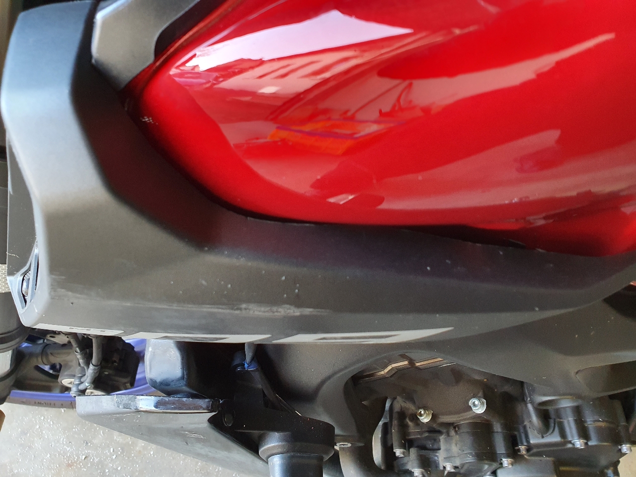

    Die vorderen Seitenteile am Tank der Naked lassen sich einfach und gut mit Feile an den etwas breiteren Tank anpassen. Sieht aus wie dafür gemacht :)
    Die Teile der Tracer passen auch. Schwierig ist, sie zueinander passend zu kriegen. Sie teilen sich ein Loch mit Gummi-Einsatz am Tank. Idee, innen Tracer, außen naked, also beim Tracerteil Zapfen ab und Loch rein, durch dass der Zapfen des Nakedteils passt. Dann alles entfernen was sich gegenseitig im Weg steht. Hier hilft der Lötkolben. Leider ist es AES Plastik und nicht ganz so leicht zu verarbeiten. Und bisher wird es zwar fest, aber die Wölbung des Tracerteils passt nicht ganz zum Nakedteil.
    Hier ist noch Zauberei nötig. Ich weiß nicht wie ich so ein großes Teil elegant in Form bringen kann. Vermutlich Überstand entfernen und eine zugekaufte flache Platte aufkleben. Dann alles glätten, spachteln und lackieren (lassen). Der Haartrockner hat das Plastik nicht heiß genug zum Verformen bekommen, und wüsste auch nicht, wie ich es dann formen können sollen hätte.

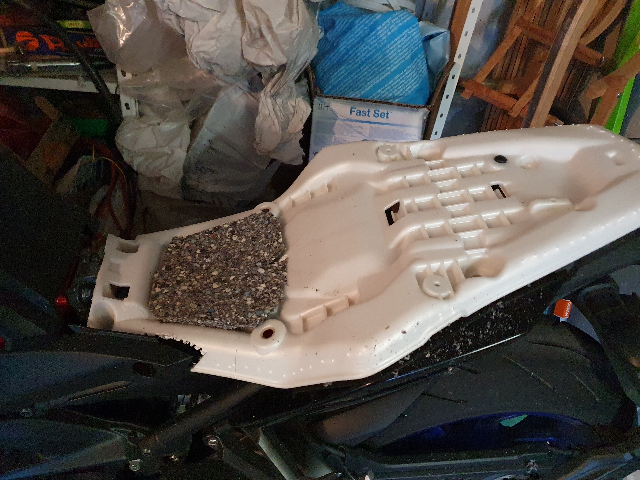

    Samstag gabs Sitzbankzauber. So sieht die Original-Sitzbank aus, ohne Bezug und vorne gekürzt:
    Und so ohne Schaumstoff:
    Der Originalstoff ist erstaunlicherweise nicht verklebt. Ich hatte bisher die Street Rallye-Sitzbank, die wollte ich aber erhalten. Geschlachtet wurde eine Originalsitzbank. Diese fällt nach vorne ab und hat ne leichte Stufe zum Sozius. Beides mag ich nicht. Außerdem ist sie zu tief. Leider kann man an der Originalbank praktisch nichts entfernen, weil der Schaumstoff mittig kaum einen ganzen Zentimeter dick ist. Also habe ich mich darauf besonnen, dass ich mal meine Versys-Sitzbank aufpolstern wollte, weshalb ich noch einen 6 cm Schaumstoffklotz speziell für Sitzbänke im Keller habe. Daraus die Form der Sitzbank ausgeschnitten, und dann gemerkt, dass die Grundplatte viel zu komplex geformt ist, um einen eigenen Schaumstoff drauf aufzubauen - zumindest mit meinen Fähigkeiten und Mitteln (Brotmesser). Also habe ich versucht, den Knick und die Steigung in der Orignalbank drunter zu kompensieren, indem ich vorne etwas unterlege.
    Dann noch den in stundenlanger Kleinarbeit zugeschnitten großen Klotz drauf:
    Hinten müsste er noch tiefer werden. Längsschnitte sind aber schwer mit meinen Mitteln. Dann fehlt nur noch Kleber und ein neuer Bezug - der Originale ist natürlich zu kurz wegen der Erhöhung. Und das Heiz-Element, das auch schon angekommen ist :) Ich erwäge, da einen Profi weitermachen zu lassen.
