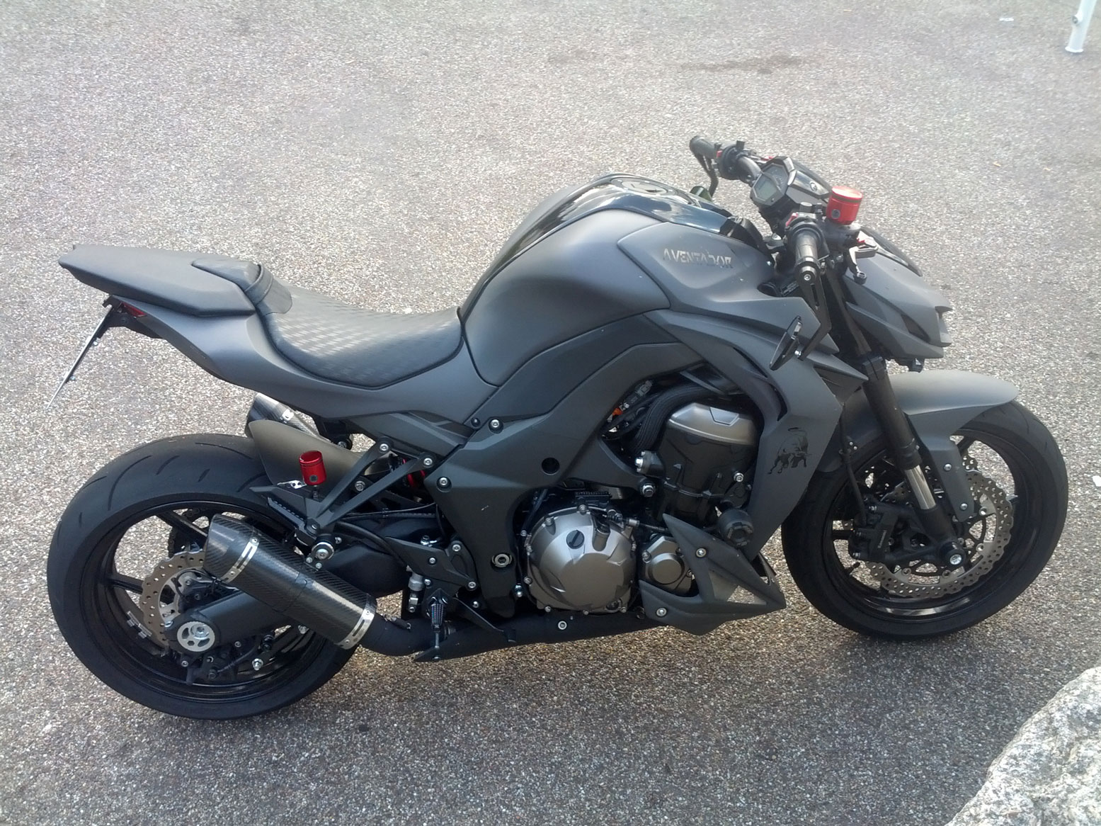

    Erinnnert schon etwas an die Z1000

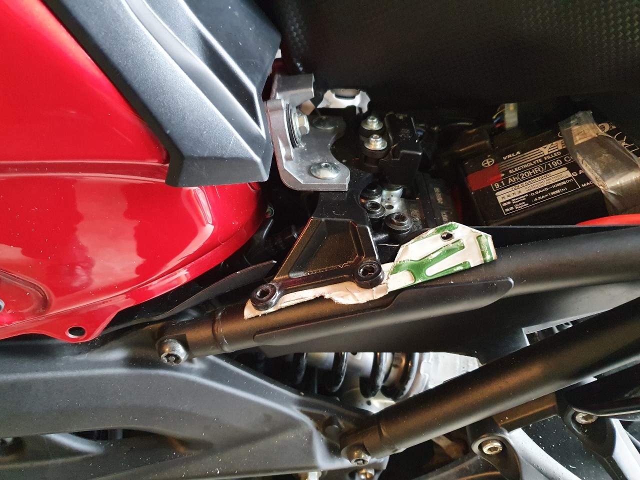

    Heute ging's weiter mit dem basteln. Ich musste mich überwinden, anzufangen, denn so richtig warm war es in der Garage nicht.

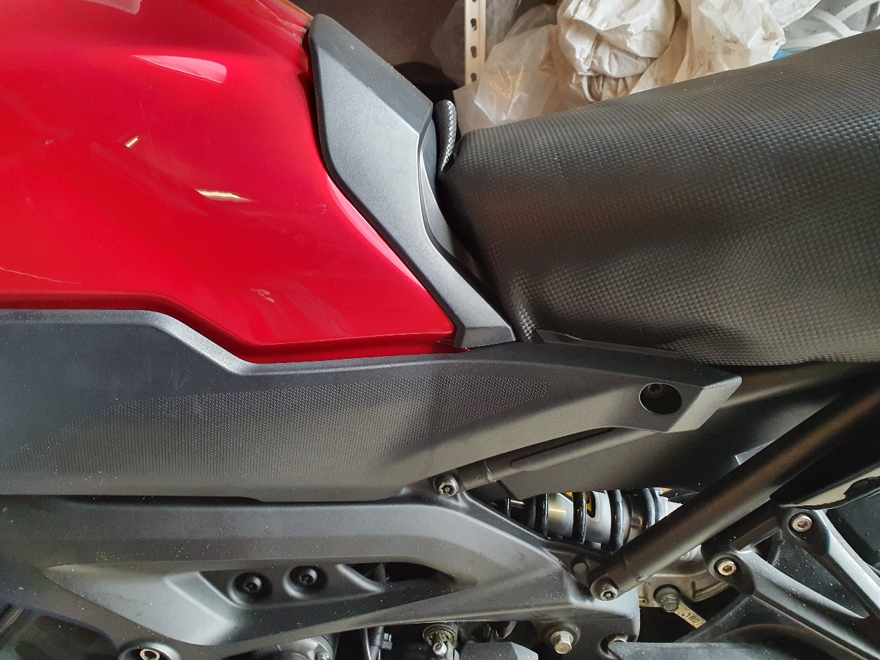

    1. Maßnahme: Sitzbank. Vorderes Plastik wieder entfernt, es ist genug Bezug drunter, dass kein Wasser ins Polster laufen wird. Dann in der Breite noch Schaumstoff reingestopft, Grundplatte seitlich weiter beschnitten und die Oberkante der Seitenverkleidungen im Tankbereich ebenso. Voila: Passt erst mal gut genug.
    Der Elektrotacker ist richtig schlecht. Aber fertig tackern kann ich auch später.
    2. Halterung Seitenverkleidung unter Sitzbank gebaut. Da brauchte ich Blech für einen Winkel, und mir ist auf der Suche nach geeignetem Material ein altes Kleinkraftradschild ins Auge gefallen. Na dann, Freiwillige vor!
    Passt, wackelt, und hat Luft. Jetzt noch einen seriösen Werkstoff besorgen und nachbauen. Und dann für die rechte Seite gespiegelt. Schwarz muss es sein. Dünnes Alu geht eigentlich immer, und da der Rahmen mattschwarz ist, kann ich ähnlich genug lackieren, dass es nicht auffällt.

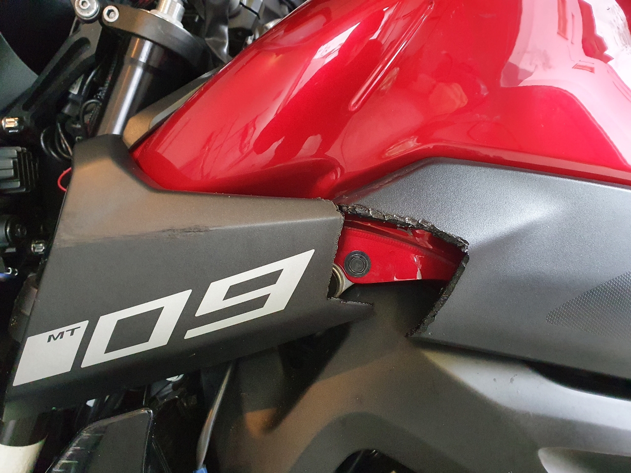

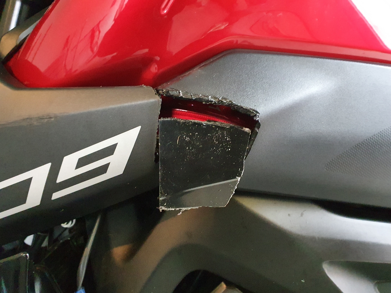

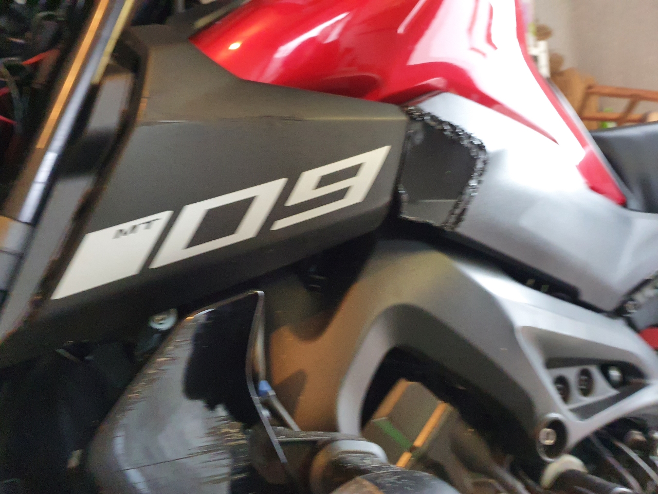

    3. Passform der Seitenverkleidung vorne verbessern. Wir erinnern uns (oder scrollen hoch), die Tracer-Seitverkleidung steht über die Naked-Tankverkleidung hinaus. Habe wir geplant alles montiert und dann frei Hand mit dem Lötkolben überstehendes Material entfernt.

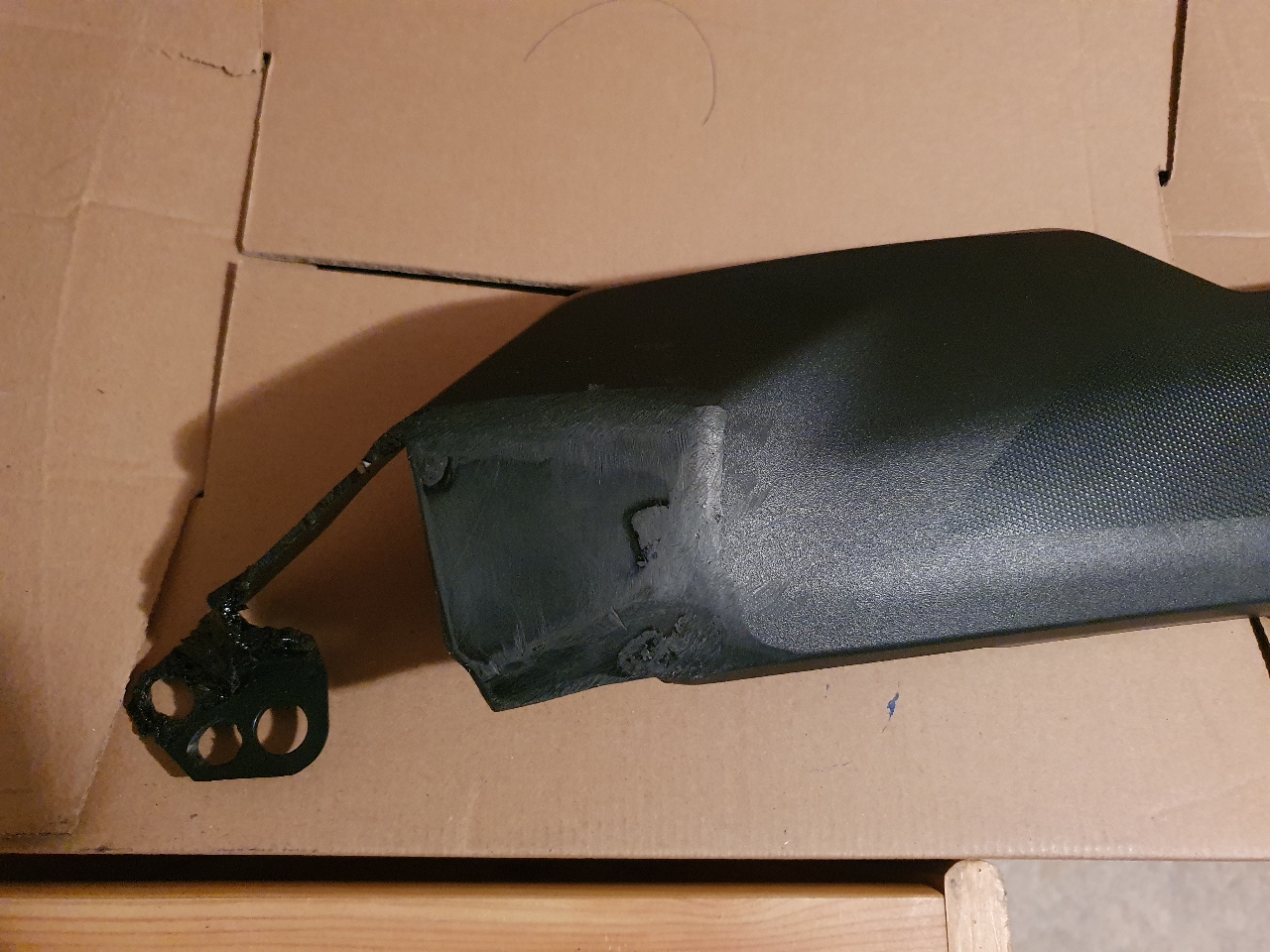

    Für das Loch habe ich ein Stück ABS-Plastik ausgeschnitten. Papier hilft beim übertragen.
    Jetzt nur noch per Lötkolben mit dem AES-Tracer-Plastik verschmelzen und dann fleißig Kanten schleifen und Löcher füllern.
    Die Form gefällt mir ziemlich gut. Die Textur ist noch glatt und glänzend, während der Rest rau und eher matt ist. Ein Fall für Schleifpapier - an einem anderen Tag. Notfalls kommt Plastip schwarz matt drauf. Dann habe ich noch die Übergänge zur Naked-Tankverkleidung verbessert und bin damit sehr zufrieden.

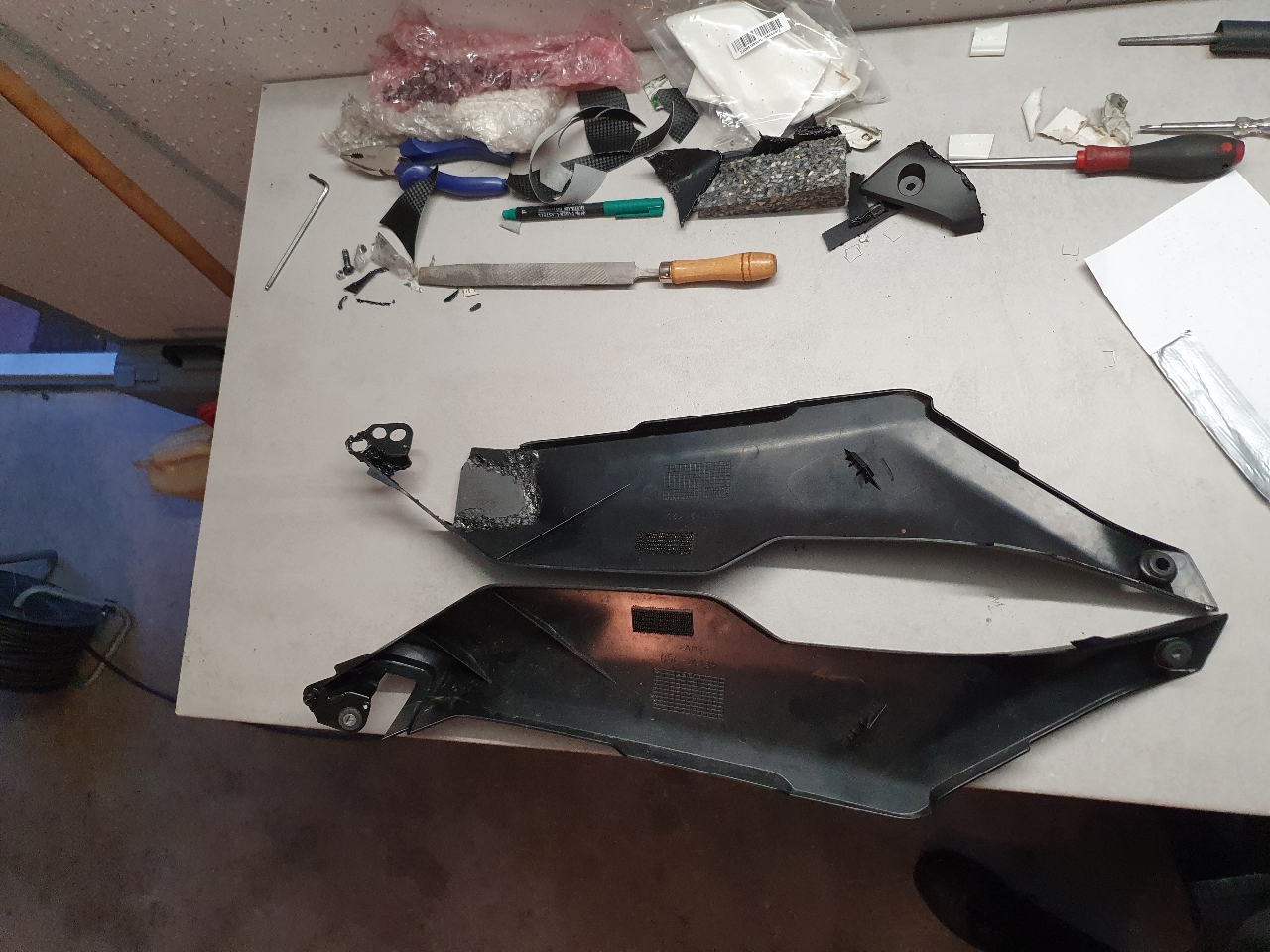

    4. Alles nochmal rechts. Bisher habe ich mich ausschließlich auf der linken Seiten vergnügt. Aber wenn man weiß, wie's geht, ist es ganz einfach (wie schon mein E-Technik-Prof mal während einer Klausur sagte). Einfach frisches und bearbeitetes Teil nebeneinander legen und loslegen.
    Da war ich dann auch schnell soweit, dass es Zeit für Feinanpassung war. Die scheitert aber noch daran, dass die Benzinleitung rechts zwischen Tank und Rahmen hängt, so dass die Tracer-Verkleidung nicht ungestört liegen kann. Egal, kann ich aufschieben und als letztes machen.

    Die Tracer ABS-Plaste steht arg raus. Bleibste da beim Turnen ned dran hängen?
    Haste mal die mt-o9-Plaste an den Tracer-Tank gehalten?

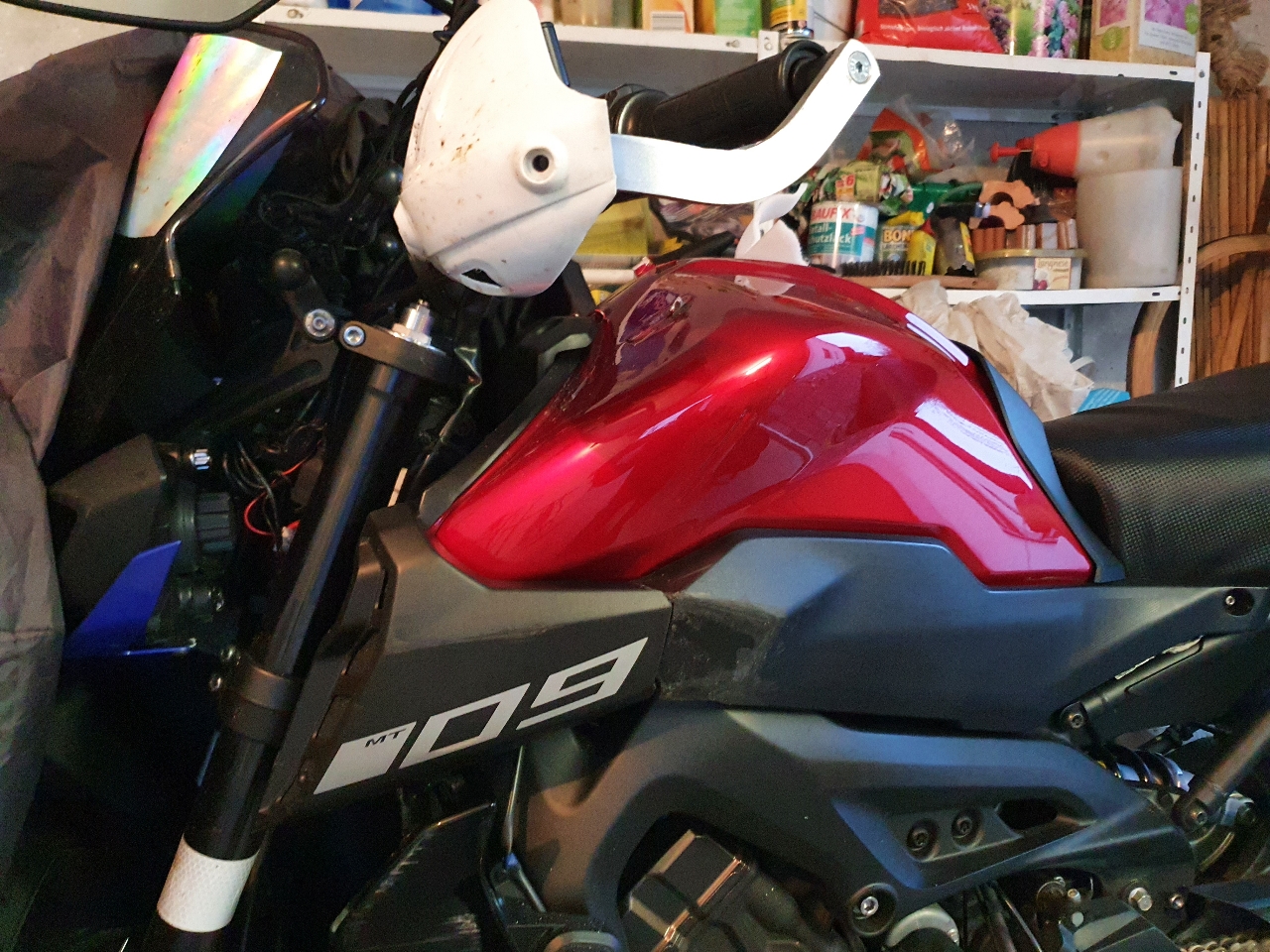

  • #49

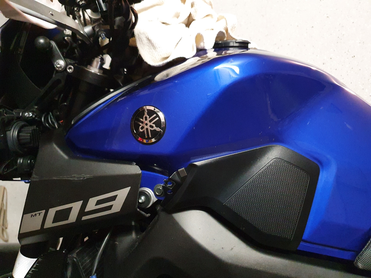

    Ne, das ist völlig glatt und sehr nah am Tank. Optisch bin ich mir unsicher, ob's nicht auch mattschwarze Folie auf dem Tank getan hätte. Die seitlichen MT-09 Tankpads habe ich von meinem blauen Originaltank nicht abbgekommen. Die würden aber auch von der Form her null passen. Möglicherweise hätte man sie ein Wenig anpassen können, aber auf den Tracertank sind seitliche Erhebungen ins Blech geformt, auf denen Klett-Pads verklebt sind. Die Erhebungen kriegt man nicht weg.
    Rumturnen tue ich eh nicht viel mit der superhohen Sitzbank.
  • #50
    Mit abstehen meinte ich die Plaste unterm vorderen Teil der Sitzbank nicht direkt am Tank.
