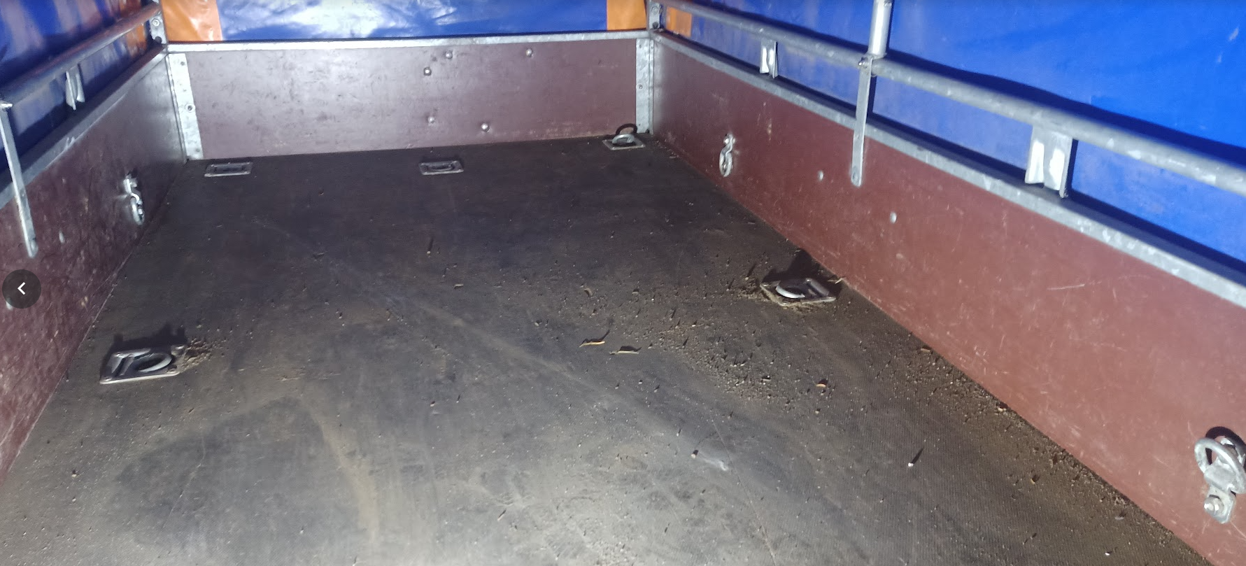

    Ich bin in zwei Monaten an der Grenze von Polen zu Besuch und könnte einen Anhänger direkt in Polen kaufen. Mir fällt auf den ersten Blick dieser Hänger auf. Passt der von der Höhe mit der MT 09 ich checke deren Berechnung in Bezug auf die Höhe der Plane nicht.
    Zitat: "inkl. Plane mit Gestell H-110cm vom Boden des Anhängers"
    Ich mermute es ist aber ab den 35cm der Seitenwände.
    NEPTUN GN128 PRAKTIK Einachsanhänger N7-236 ptw mit zGM bis 750kg KIPPBAR mit Plane und Gestell
    mazzo.pl
  • #54
    Ne, aus dem Bauch raus dürfte das so 80-90cm Planenhöhe sein, also rechne mal mit 110 innen von Boden bis Querspries. Du hast oben auch noch Querholme und dadurch dürfte deine MT09 da nicht reinpassen. Hatte es ähnlich mit meinem und am Ende die Plane entfernt mit allen Stangen. Die Innenlänge ist aber gut, das reicht um zu schliessen. Schau mal ob es diesen Anhänger nicht auch noch mit 130 innen gibt.

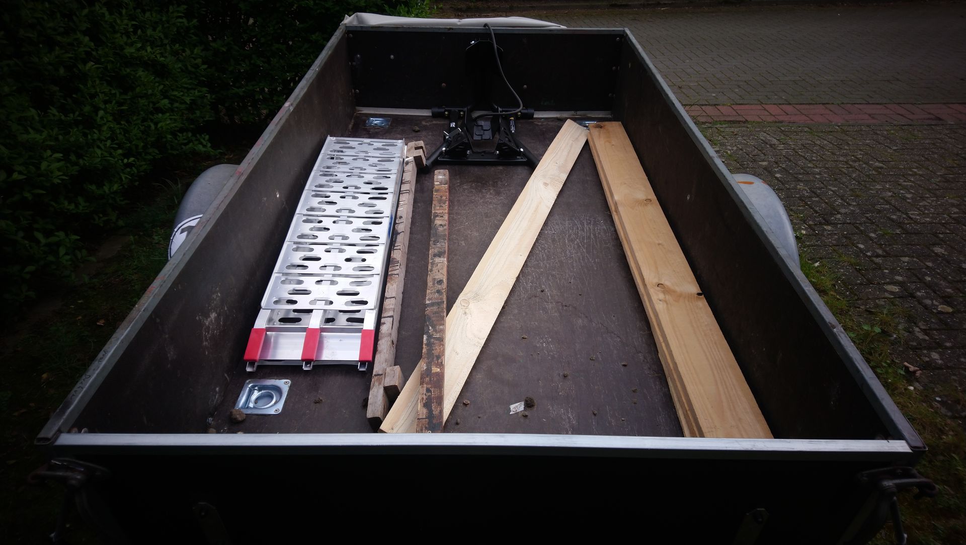

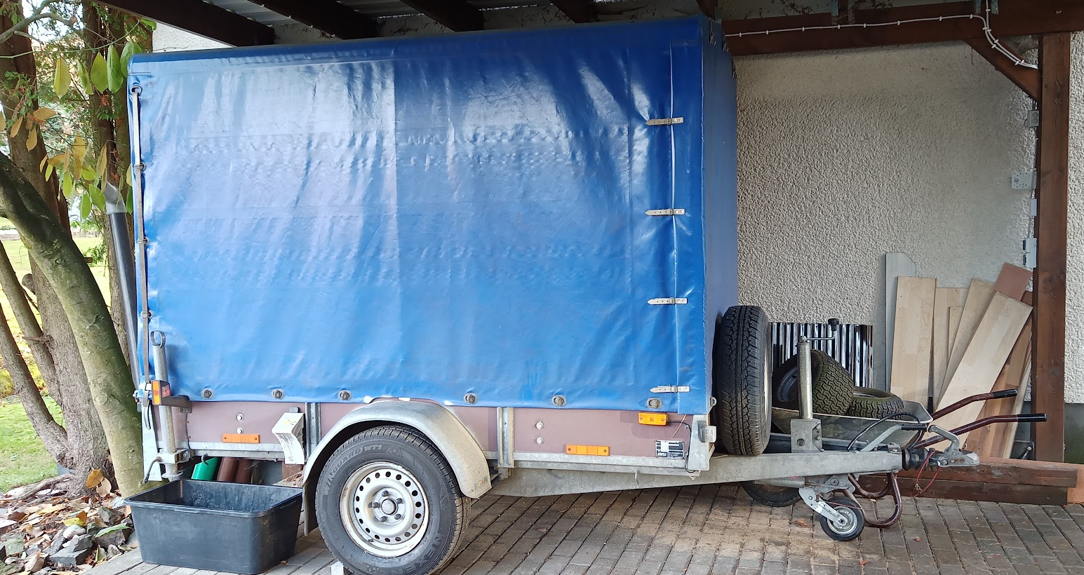

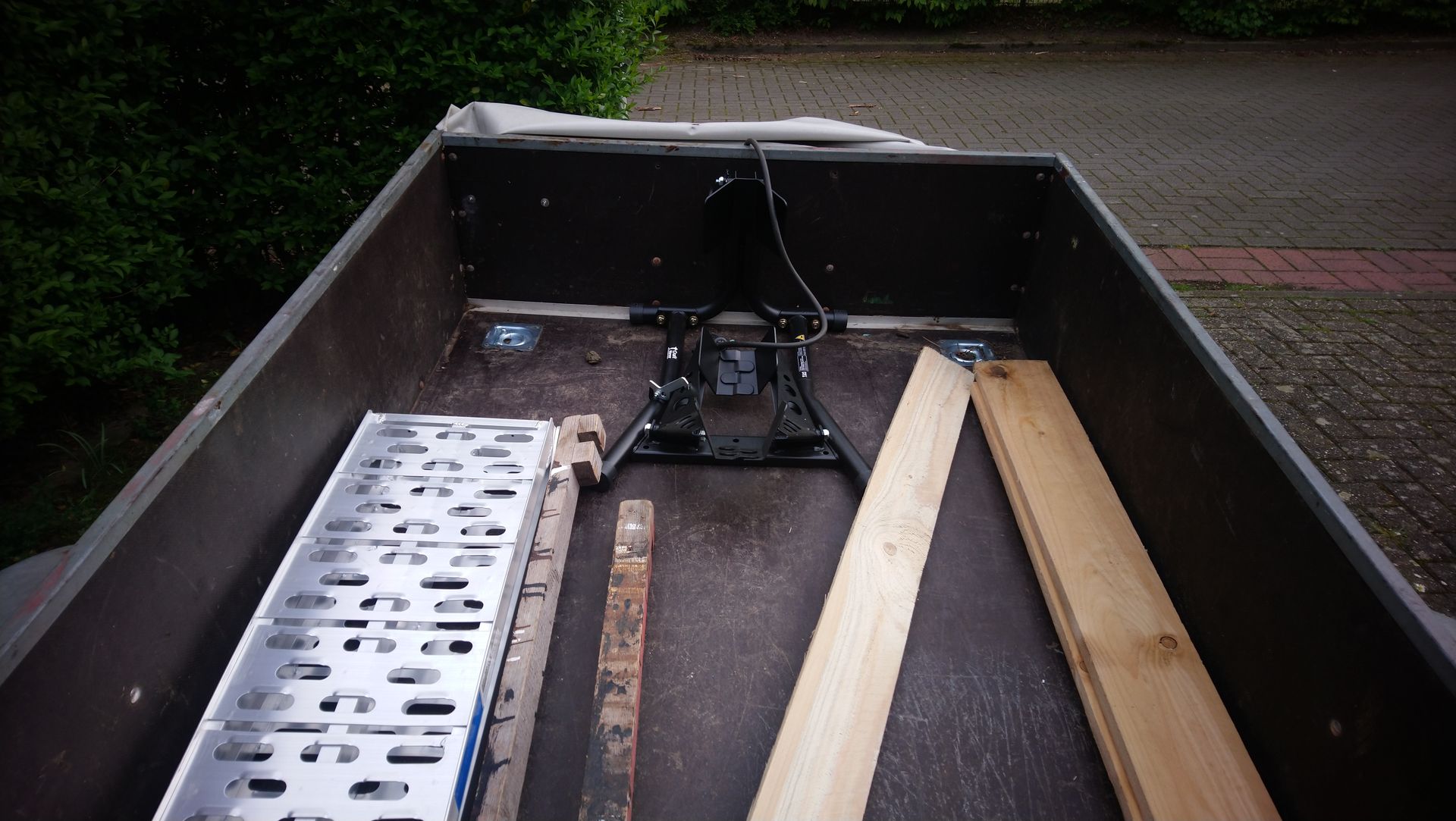

    Meine Plane hat 145cm Innenhöhe. Das geht noch so zum beladen. Weniger wird knapp. Die Tracer passt nur ohne Spiegel und Scheibe drunter (die aufgerollte Plane hinten frisst noch 10cm an Eingangshöhe).Die naked Honda passen so drunter. Miss doch dein Mopped vom Boden zur höchsten Stelle. 110cm sind da sicher knapp, auch für eine MT

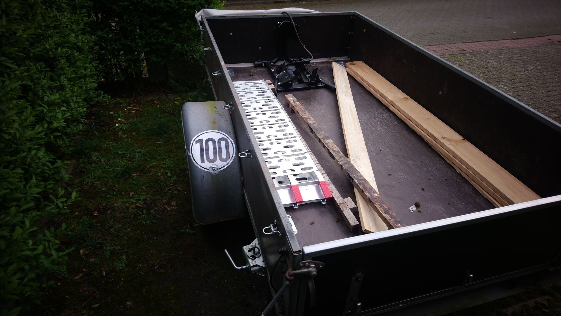

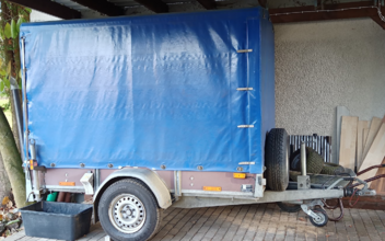

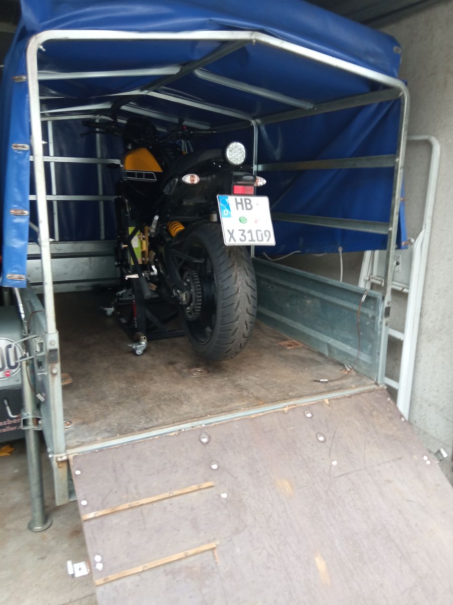

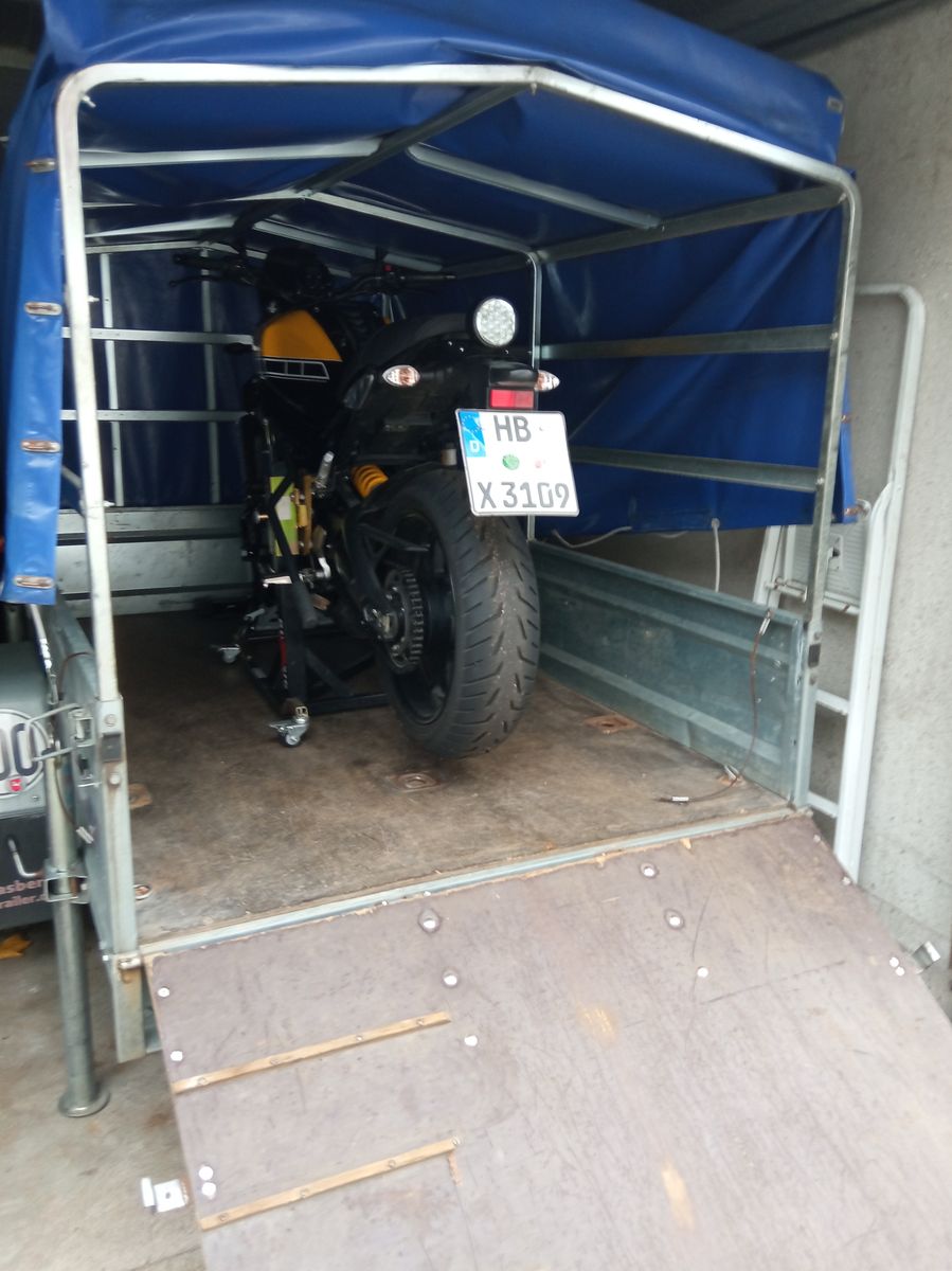

    Ich haben es so gelöst. Der Anhänger lässt sich kippen, aber das brauche ich eigentlich nicht zum Be- und Entladen . Mit dem Stützrad den Anhänger schräg stellen und mit den 4 Stützen absichern. Die Rückwand habe ich durch eine ca. 1m lange Siebdruckplatte ersetzt. Dadurch kann ich mit Motorunterstützung die XSR auf den Hänger raufrollen lassen. Vorne habe ich eine Wippe installiert. In der Mitte hat der Anhänger eine lichte Höhe von 1,30m. Die Spiegel muss ich aber vorher entfernen. Wenn die Plane geschossen ist, sieht man von der Holzplatte nicht viel.

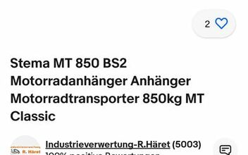

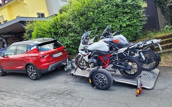

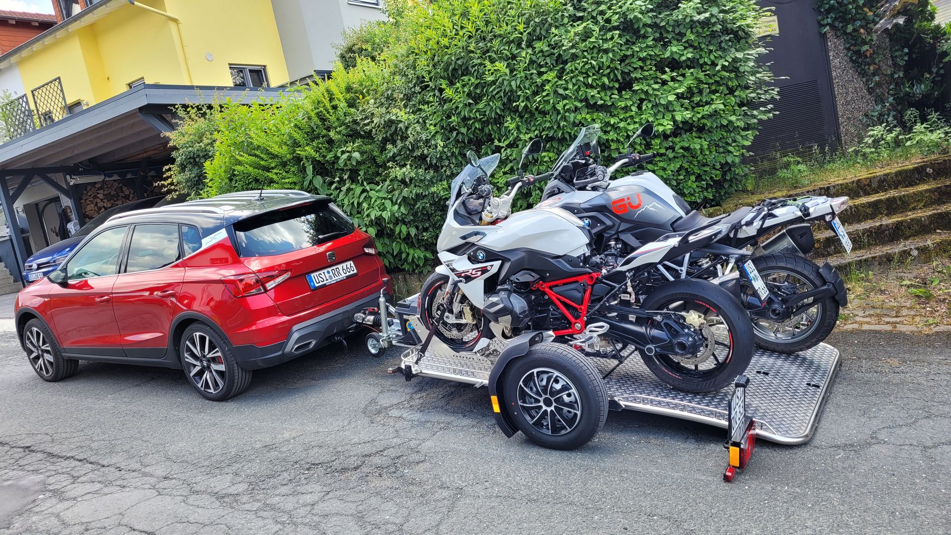

    Zum "altersgerechten" Beladen kann ich diesen empfehlen.
    Wolle
  • #60
    Aufgrund der Sauerei bei Schlechtwetter bleibe ich lieber beim Beladen mit Motorkraft über die Rampe und dem Planenanhänger. Wenn ich das nicht mehr schaffe, bin ich auch nicht mehr moppedtauglich 😂
