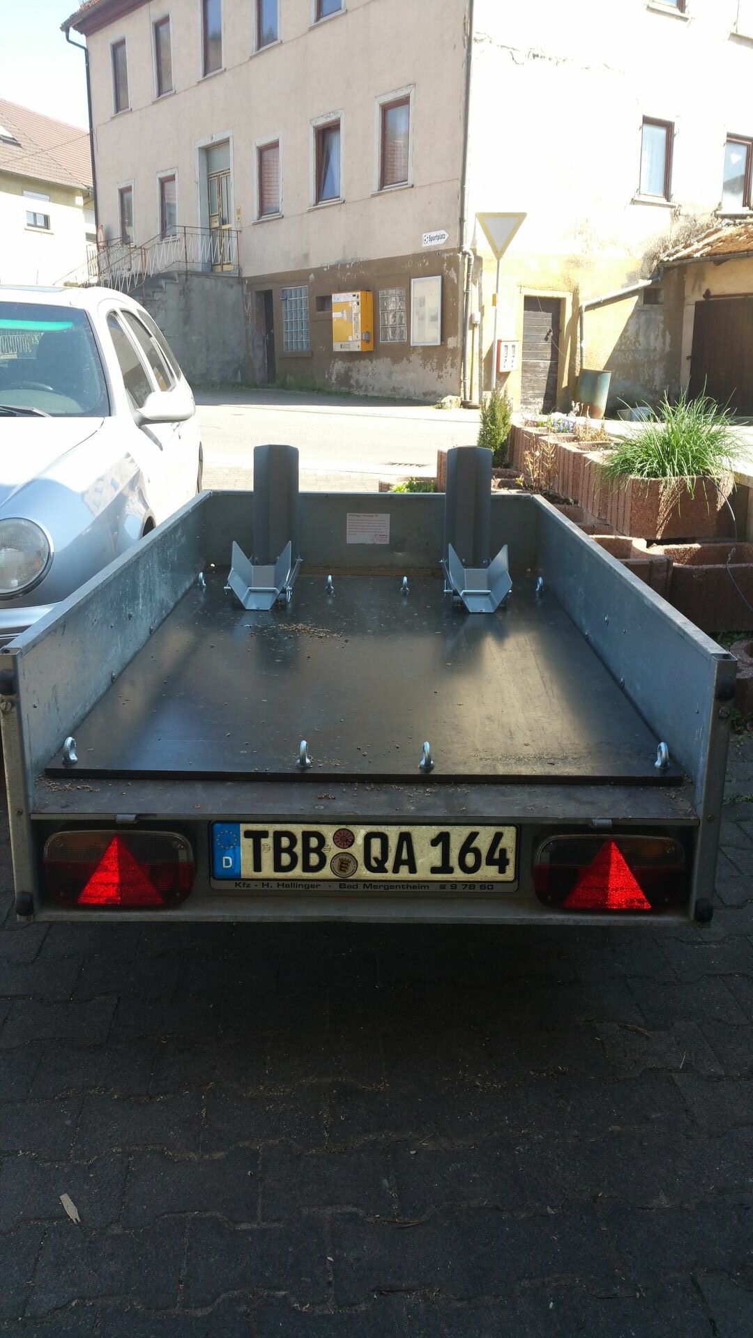

    Hab ich genau so mit Baumarkthänger gemacht. Boden aufgedoppelt wegen Tragfähigkeit und Zurrpunkte. 2 Schienen, jedoch zusätzlich mittig Löcher für eine der Schienen. Ladewand weg, sonst hätten die 2m innen nicht gereicht, also vieleicht längeren Hänger nehmen.
    Für ein Moped Schiene Mitte, für 2 siehe Bild. Frontseite eine Klapprampe bei Amazon gekauft und dran montiert. Ist 3,6m ausgeklappt, 1,8m zusammengeklappt und passt dann genau an den Frontabschluss, kann dir gerne noch Bilde auch davon schicken.
