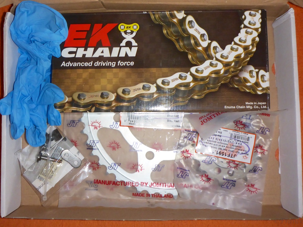

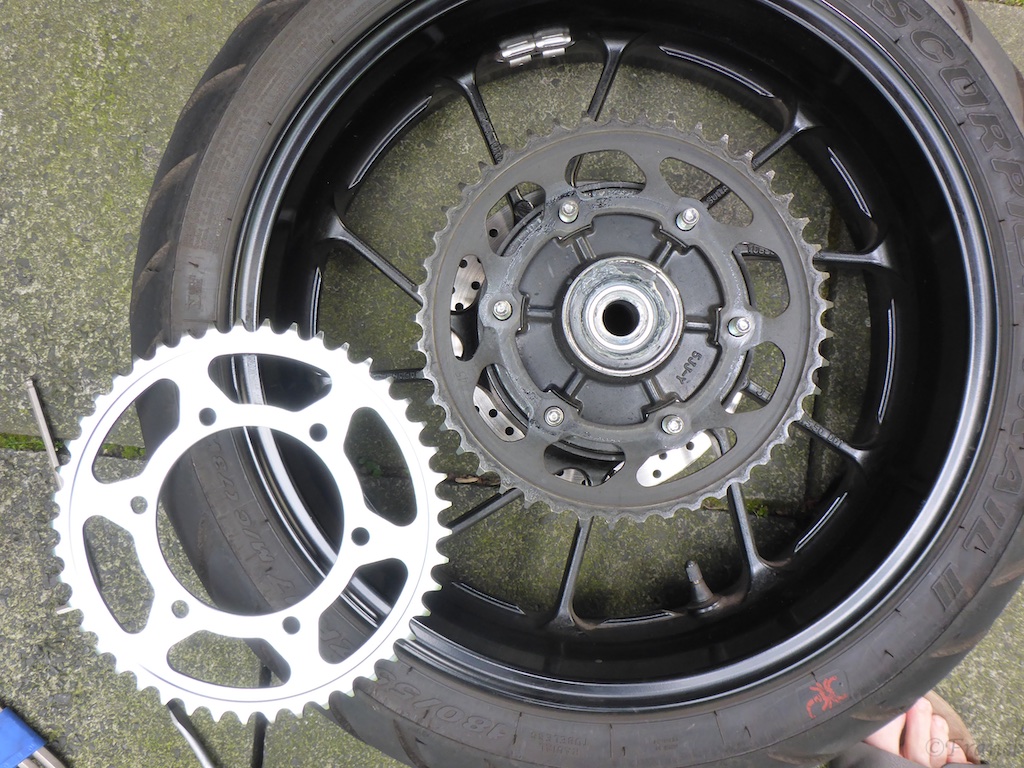

    14.500 km, Kette fertig :evil:
    Hat mich doch etwas nachdenklich gemacht, fahr zu über 95% im B-Modus, keine Wheelies, wenn es hoch kommt, 2≈300 km im Bereich von >170 bis vmax (210).
    Regelmässig mit S10 gefettet....
    Vermutlich wieder irgendeine OEM Kette in der DID Sparversion.
    Meine Diesel und die Supermotos habe ich mit Kettenschloss gefahren, einen Kettennieter für Motorrad ketten besitze ich (noch) nicht.
    Google hilft, für ENUMA Ketten gibt es ein Schraubschloss, man lernt nie aus 8-)
    Bei SRTM geordert, original Übersetzung, Kette, Kettenschloss, sogar Handschuhe (immer gut wegen DNA Spuren und Fingerabdrücken) ;)
    Kette mit Flex getrennt, Kettenblatt etc. gewechselt.

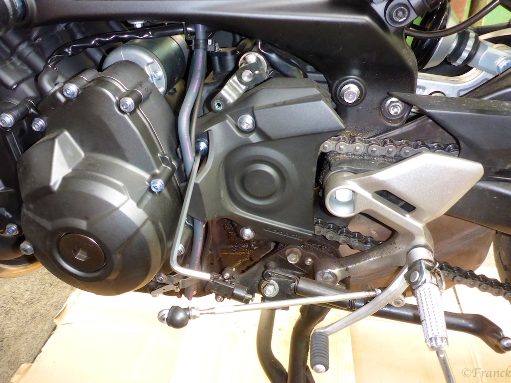

    Interessantes System, hoffe es funktioniert auch bei Vollgas

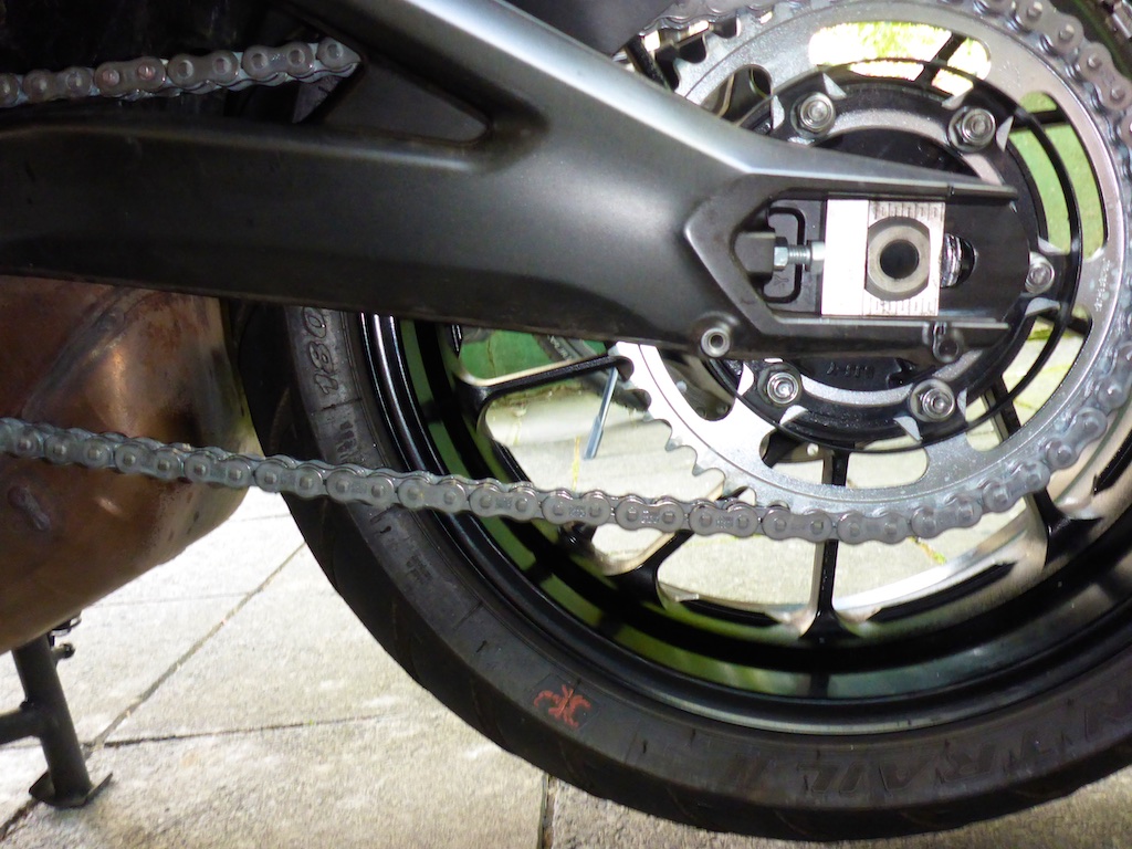

    Zum Thema Durchhang traue ich mich ja kaum was zu schreiben, aber eines macht mich schon stutzig. Die Tracer hat eine konventionelle Schwinge, das Hinterrad steht im entlasteten Zustand Tiefer wie Drehpunkt Ritzel und Schwingenlagerung. Federt das Motorrad ein, ist, wenn Ritzeldrehpunkt, Schwingenlagerung und Hinterachse in einer Linie stehen, die längste Distanz erreicht, die Kette stärker gespannt wie im entlasteten Zustand. Habe ich mit 2 Personen und Spannbändern getestet, bai ca. 25 mm Spiel der Kette ist im eingefederten Zustand ((eine Linie der Lagerungen) das Spiel bei 0 mm.
    MT07, MT10, R1 haben alle ein Spiel im Handbuch um die 30≈35 mm, wie eigentlich fast jedes Motorrad mit Kette und gefederter Schwinge ohne Umlenkrolle / Kettenspanner.
    Ist für mich als Kfz-Techniker auch einleuchtend. Was ist an der MT09 anders, dass hier im Handbuch zu 5 bis 15 mm Spiel geraten wird?
    Ich bin auf etwa 30 mm gegangen, Kettenriss hatte ich einmal (Suzuki DR Big) bei ca. 160 km/h, zum Glück nur ausgerollt, brauche ich nicht nochmal 8-)
    Werde zu gegebener Zeit über die Erfahrungen mit der Kette berichten.

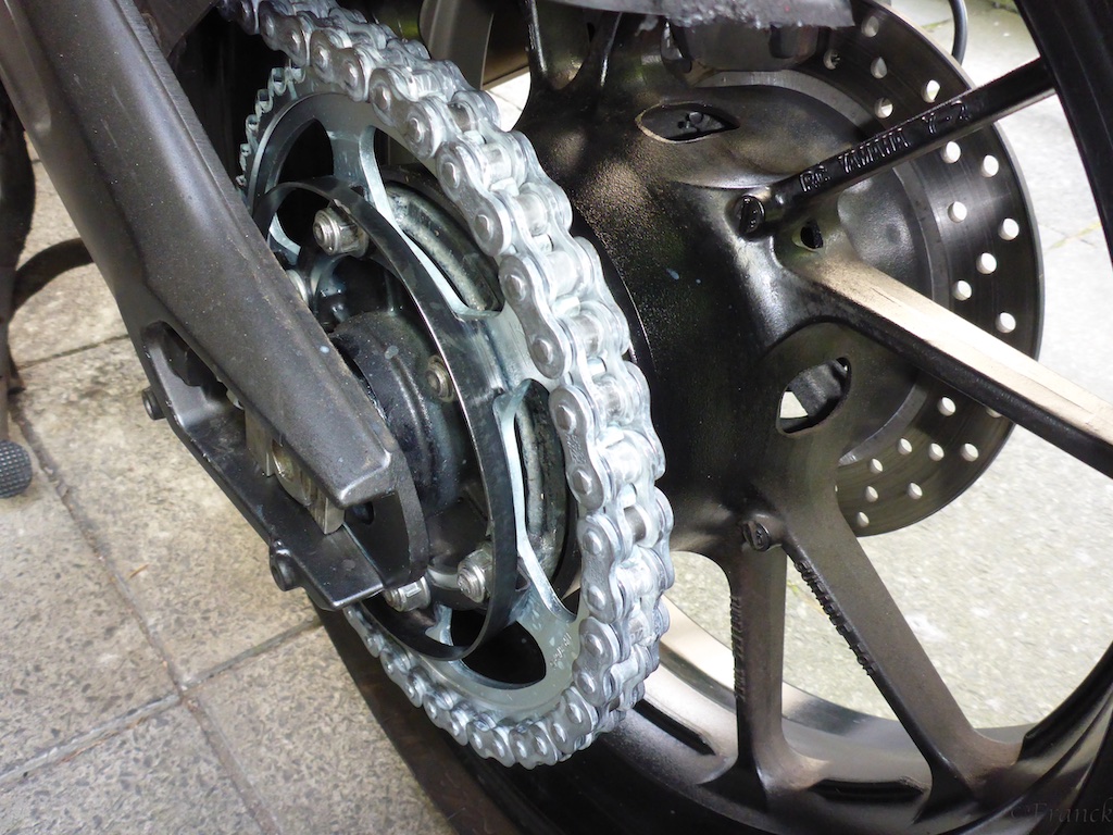

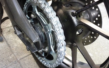

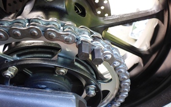

    ….natürlich hält so ein Kettenschloss - an meiner alten Fazer 1000 ganze 40.000 Kilometer - man muss allerdings nach der Montage der Kette die beiden Schraubköpfe ganz zum Schluss mit einer Zange A B B R E C H E N !!! :D :D

    Danke für die Bilder vom Schraubschloss - sehr interessant!
    Ich hatte an meiner nackten (andere Schwingengeometrie ?) anfangs wohl auch um die 25 mm - bis ich zum ersten Mal mit Sozia gefahren bin. Die Kettengeräusche waren beängstigend. Aktuell bin ich bei gut 35 mm, das reicht auch für 2 Personen.
    Mir ist jetzt nur eine arg eingelaufene Kettenführung an der Schwinge aufgefallen. Ich kann mich allerdings nicht erinnern, wie das Teil neu aussah.
    Grüße, Klaus
  • #98
    Die ist neu schon mit einem Steg versehen, eigentlich nicht wirklich abgenutzt, dürfte wohl noch lange halten.
