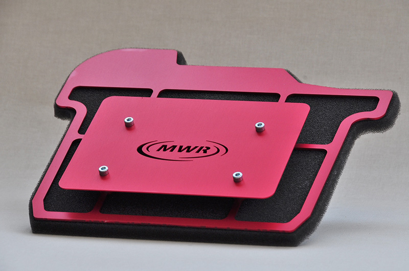

Der erste Luftfilter aus dem After Market ist da

#20 Und noch ein LuFi von MWR… (s. ganz unten auf der Webseite)… es gibt 2 Modelle
http://www.racingairfilters.eu/?ids=kop3/sub13 -
