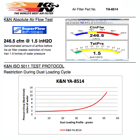

#44 So, da ham'wa nu lang genuch druff jewartet… DER K&N-LuFi ist da!
http://www.knfilters.com/news/news.aspx?id=5066 -
