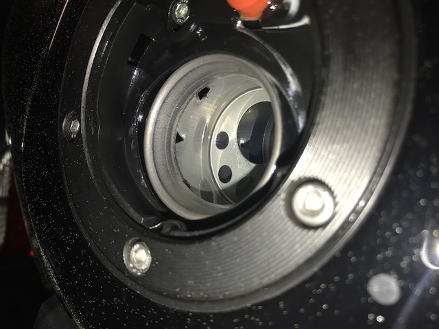

    Habe es vor drei Jahren ebenso gemacht, nur halt mit zwei Löchern. Geht auch flott beim tanken.

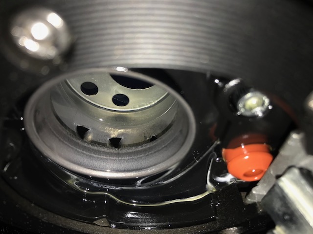

    Zu den Löchern im „Blech“: wie habt ihr das mit den Bohrspänen gemacht? Würde auch gerne schneller tanken, habe aber die Befürchtung, dass die Metallspäne irgendwelche Leitungen oder Siebe verlegen.

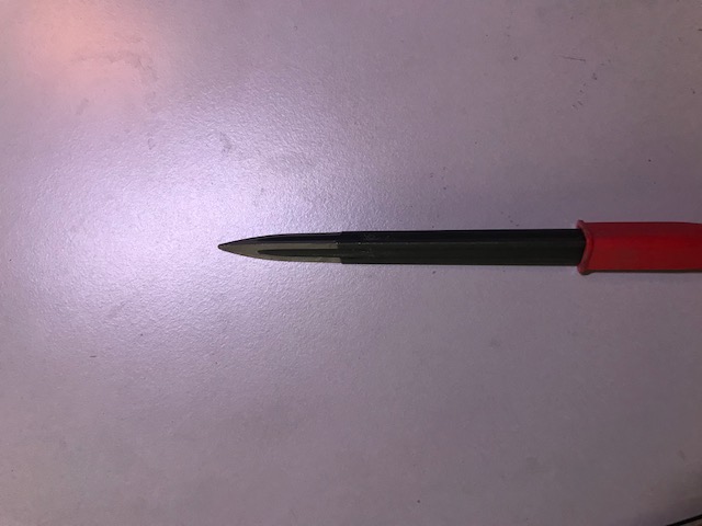

    Geht auch ohne Bohren
    Mit einem Spitzen Dorn ansetzen und mit Hammer vorsichtig draufschlagen bis sich ein Loch bildet
    danach kannst du durch seitliche bewegungen das loch vergrößern durch aufbiegen des Bleches.
    Da fallen dann keine Bohrspäne an.

    Ich würde auch nicht unbedingt bohren. Ausser du heftest ein paar kleine Starkmagnete neben dem Bohrloch an. Ich habe eine Dreizackdorn ins Blech geschlagen. Je drei an der Seite. Das gibt reichlich Luft. :icon-mrgreen:

    Ich hab auch vorsichtig einen Dorn durchgeschlagen.

    So, nun habe ich auch mal 2 Löcher je Seite „geschlagen“. Nun bräuchte ich nur mal Zeit zum fahren - Wetter würde ja passen aber mein Dienstgeber hat momentan keine Lust dazu das ich mit dem Motorrad unterwegs bin :o :(
    Bin schon auf das nächste mal tanken neugierig ;)

    Ich bin heute gemütlich um den Bodensee gefahren und habe nach 320 km getankt. Es gingen 14.01 Liter rein. Die Reserve hatte 19 km drauf.
    Die löcher bringen echt was :D

    Bis wohin steht dann das Benzin, wenn du voll machst? Habe vorhin beim Beginn der Reserve bis zum Beginn des Lochblechs getankt und da waren es gerade mal 10l.
