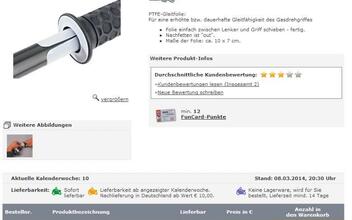

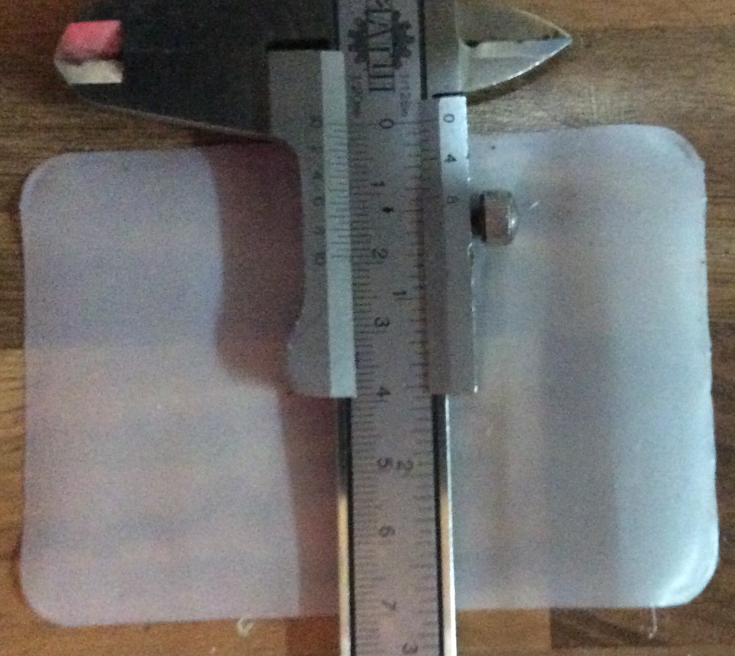

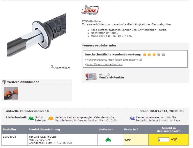

Lenkerenden lösen und um an die Seilzug-Plomben zu kommen, musst du noch die Einhausung der Seilzüge öffnen (das schwarze Gehäuse neben dem Gasgriff). Nach dem Lösen der Plomben, Gasdrehhülse mit Griff abziehen (entfetten), Teflonfolie über den Lenker legen, Griff vorsichtig drüberschieben, runde Teflonscheibe links ins Gehäuse. Plomben wieder einfädeln, Gehäusedeckel schließen, kurz mal antesten und wenns passt ohne zu blockieren oder schwergängig zu sein, Lenkergewicht wieder anschrauben -> fertig.
Spiel vom Gasgriff mit Teflon-Folie beseitigen Bild+Video
