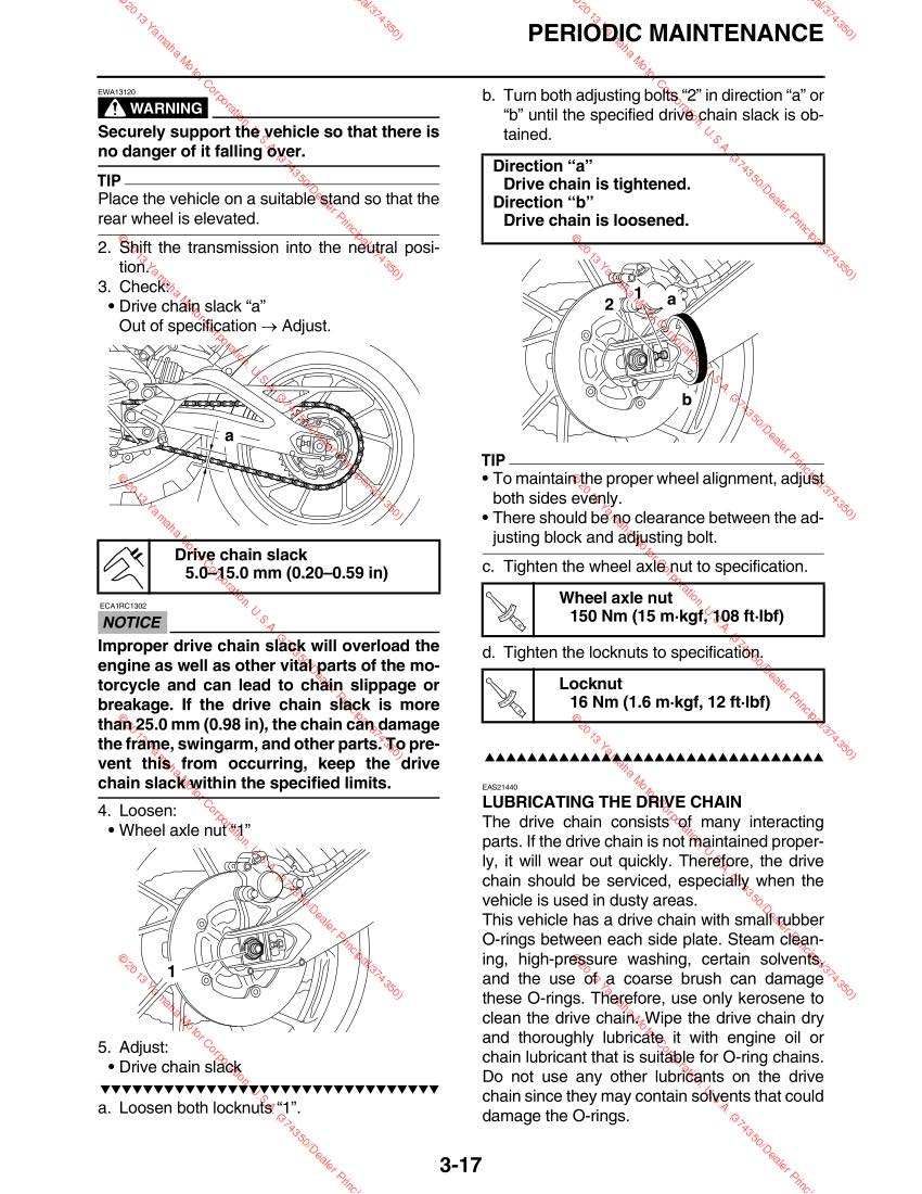

    Die Hinterradmutter wird mit 150Nm angezogen, da muss man beim Lösen ( nicht abschrauben ) schon ein bisschen Eigengewicht mitbringen. Die Mutter sitzt auf der rechten Motorradseite ;)

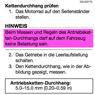

    Wenn das geschafft ist, die beiden Kontermuttern an den Einstellschrauben lösen. Dann drehst du die Einstellschraube langsam ein Stück rein, halt so dass der Schlitten nach hinten gedrückt wird. Dass muss nicht viel sein ! Besser mehrmals in kleinen Schritten auf beiden Seiten gleichmässig anziehen. Die Markierungen auf der Schwinge sind gut zu erkennen, einfach auf beiden Seiten gleich einstellen, so dass die Kette 5 bis 15 mm Spiel hat. Den Messpunkt kannst du dir in der Anleitung ansehen.
    Das ist schon recht stramm und für die meisten, die schon andere Mopeds gefahren haben etwas "ungewohnt" für dich wohl eher nicht, wenns deine erste Maschine ist.
    Wenn du zu weit gespannt hast, ist das auch kein Problem: Einstellschrauben wieder rausdrehen, Hinterrad richtung Motorblock drücken und wieder neu einstellen.
    Wenn du fertig bist, die Kontermuttern wieder festziehen, also so, dass sie wieder an der Schwinge anstehen und dann die Achsmutter mit 150Nm anziehen und das wars auch schon.
    Für die Kontermuttern habe ich auch keinen Drehmomentschlüssel, und ich kann schlecht beschreiben, wie fest ich da ranngehe, einfach vorsichtig anziehen, da braucht man nicht viel Kraft.

    Ich finde die 5-15 mm Durchhang viel zu stramm (20-25 mm deutlich besser, auch laut meinem Yamaha-Kfz-Meister) und 150 Nm sind auch etwas umstritten, ob nicht auch 130 Nm genügen… ich kann Reverent und Christiaan nur beipflichten, lass es dir von einem zeigen, der das schon oft gemacht hat! Bei der 1000er Inspektion wird die Kette eh geprüft und beim ersten Reifenwechsel (beim S20 oder Dunlop 214D recht bald ca. 3.500-5.000 km) wird die Kette auch neu eingestellt. Dann kommt die 10.000er… das sollte normalerweise reichen. Jedoch immer wieder die Kette auf zu viel Durchhang und umgekehrt prüfen (steht in der Anleitung wie). Am Anfang die ersten 3.000 km längt sich die Kette, das ist "normal", danach sollte sie sich nicht mehr so schnell längen, das wäre "unnormal" und lässt auf eine zu straffe Kette schließen.

    Wie Trixi schon sagte, die 5-15 mm sind zu stramm, nimm mehr...
    Nein, einen Montageständer braucht man nur dafür nicht unbedingt, das geht auch ohne.
    Allerdings geht es mit schon wesentlich besser, vor allem wenn man mal zu viel gespannt hat, außerdem
    kostet so ein Ding nur ca. 40-50 Euro, das sollte man investieren.
    Ich habe die Mutter auch nur mit 130 Nm angezogen, 150 war mir echt zu watzig ...
