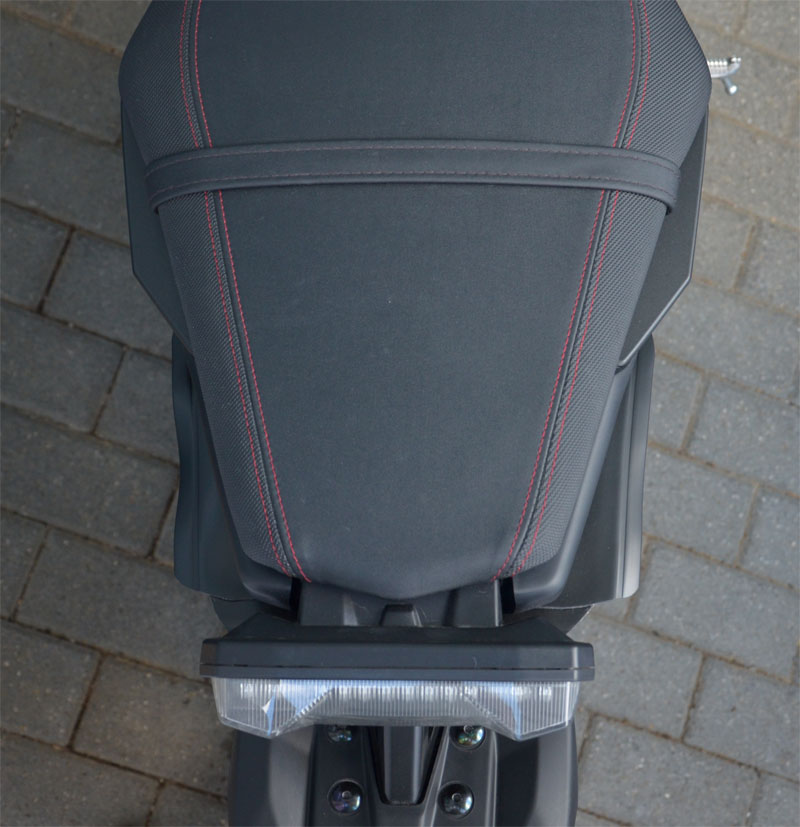

    So, wie gewünscht noch ein Foto von oben.

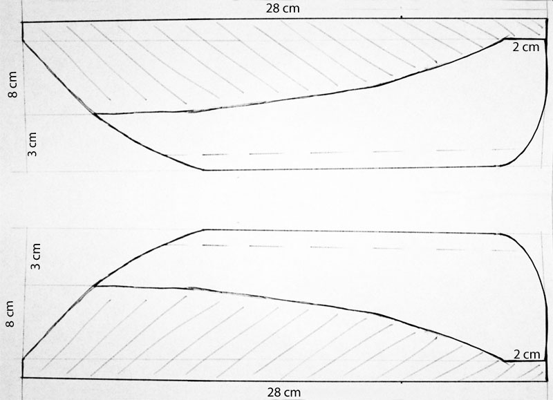

    Und das Schnittmuster.
    Die schraffierte Fläche ist Klebefläche.
    Wer die Grafik als DinA4 ausdruckt, kann direkt abzeichnen.
    Mein Schnittmuster sollte aber nur als Orientierung dienen. Ich habe nähmlich Daumen mal Pi gemessen. ;)
    Vermutlich kann man die Flügelchen auch einen cm schmaler machen.

    Ich kann heute Abend ja mal ein Schnittmuster zeichnen.
    1cm schmaler müsste auch noch ausreichend Schutz bieten, dann schaut das optisch besser aus.

    Foto direkt von oben?
    Kann ich am Abend machen.

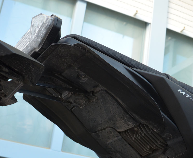

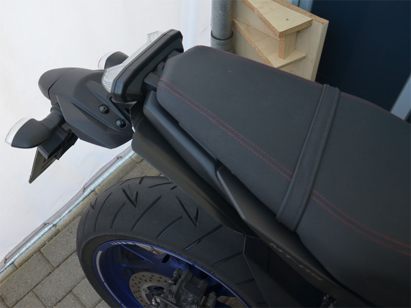

    Sodale.
    Ich hatte ja meinen kurzen Kennzeichenhalter verlängert.
    Damit war es besser, aber je nach Wetterlage nicht ausreichend.
    Optisch kann man dann genausogut wieder den originalen Halter montieren.
    (Dachte ich. Naja, meine Eigenkonstruktion war schöner, aber in der Ausführung mangelhaft.)
    Ein Problem ist dann aber noch immer das schmale Heck. Bei tiefen Pfützen oder in Schräglage spritzt immer noch jede Menge Dreck bis zum Helm hinauf.
    Also habe ich das Heck nun mit PVC-Leisten verbreitert.
    Optisch unauffällig - meiner Meinung nach.
    Das Resultat ist auf jeden Fall beeindruckend.
    Bei unserer letzten Tour im Regen war ich der einzige, der sauber geblieben ist.
    Und die Mitfahrer waren von hinten wirklich richtig kräftig eingesaut. Volles Programm sozusagen...
    Mit dabei waren zwei 7er MTs 1x mit kurzem und 1x mit langem KZH, sowie eine Street Triple - auch mit kurzem Halter.
