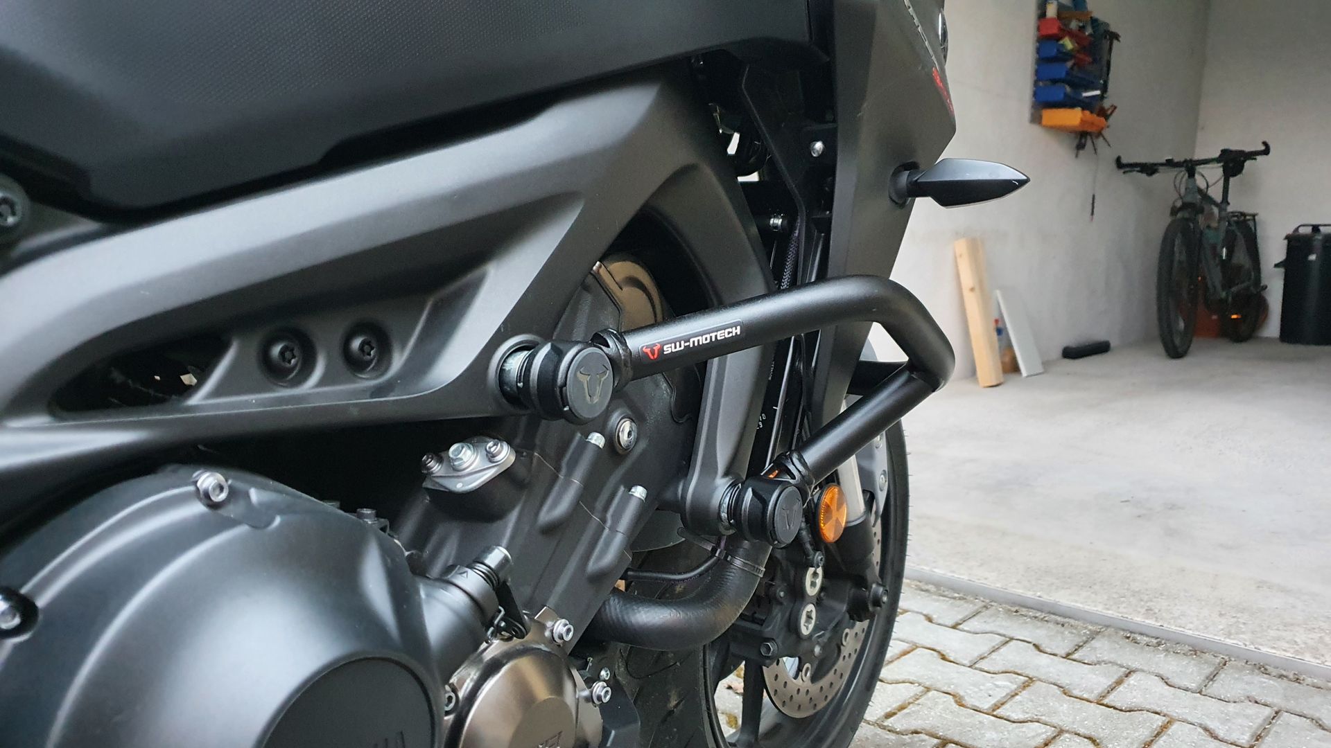

    So, wieder was neues gekauft, dieses Mal Sturzbügel von SW Motech, siehe Foto:
    Würde die Teile nun gerne montieren, extra noch einen neuen Ratschenkasten gekauft und so wie es aussieht, muß ich da rechts und links jeweils die Motorhalteschrauben entfernen, mit denen der Motor am Rahmen festgeschraubt ist (siehe nächstes Foto).
    Natürlich immer nur einen Bügel hinschrauben und wieder festschrauben, nicht gleich rechts UND links Schrauben raus, das ist mir schon klar. ;)
    Meine Bedenken sind aber: Wenn ich rechts die beiden Schrauben herausschraube, besteht dann die Gefahr, daß sich durch die gelösten Schrauben der Motor auf dieser Seite vielleicht minimal absenkt durch sein Eigengewicht und ich den erst wieder leicht anheben muß, damit der wieder genau auf Höhe der Bohrlöcher ist?
    Aber dürfte eigentlich nicht passieren, da der ja fest verschraubt ist auf der linken Seite und weder der Rahmen nachgeben dürfte noch sonst was - hoffe ich zumindest.
    Wie seht Ihr das?
