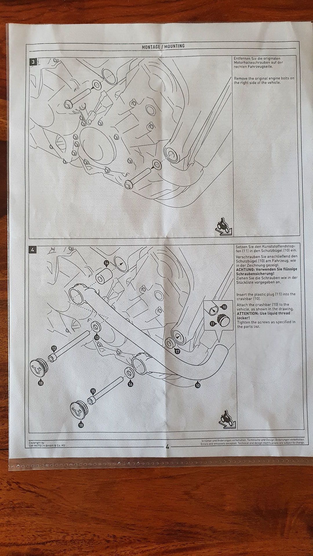

    Vielen Dank für den Tipp mit der Auktion, wo doch tatsächlich der Anbieter die Aufbauanleitung mit abfotografiert und hochgeladen hat.
    Wie hast'n ausgerechnet dieses eine Angebot gefunden, welches mit abfotografierter Anleitung ist?!
    Krass ... ^^
    Also jedenfalls ist es nicht so gut zu erkennen, weil Foto etwas unscharf beim reinzoomen und ich bin mir nicht ganz sicher......aber kann es sein, daß dies so was ist wie ein Abstandhalter, der die Sozius-Fußrasten daran hindert, zusammengedrückt zu werden aufgrund des Gewichts der Seitenkoffer, wenn die Koffer auf die Halter und somit auf die Rasten drücken?
