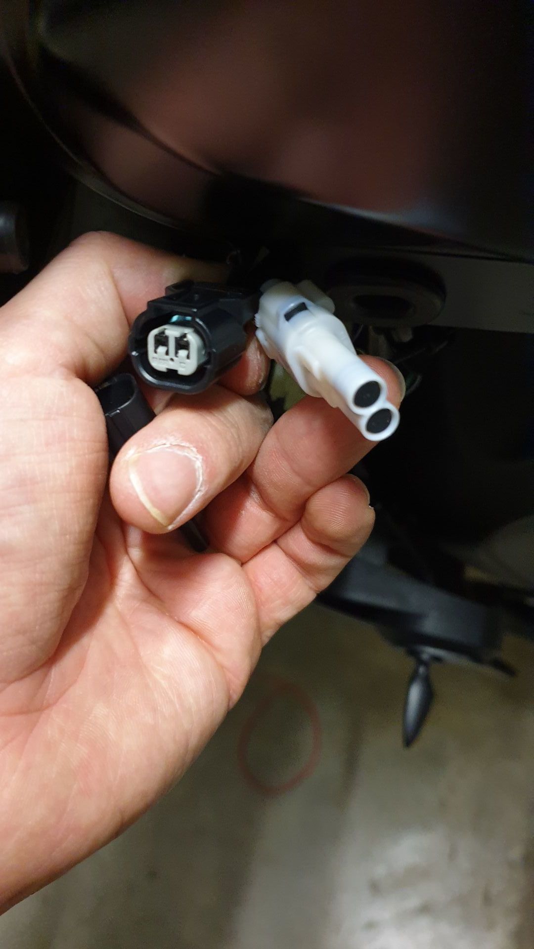

Und dieses Kabel brauche ich für die Heizgriffe von Yamaha bzw. auch für andere Marken?🤔
Laut Angaben soll hier Plug&Play alles dabei sein. Aber mir scheint das zu allgemein zu sein, weil für die Blinker braucht man ja auch Adapterkabel. 🤷♂️

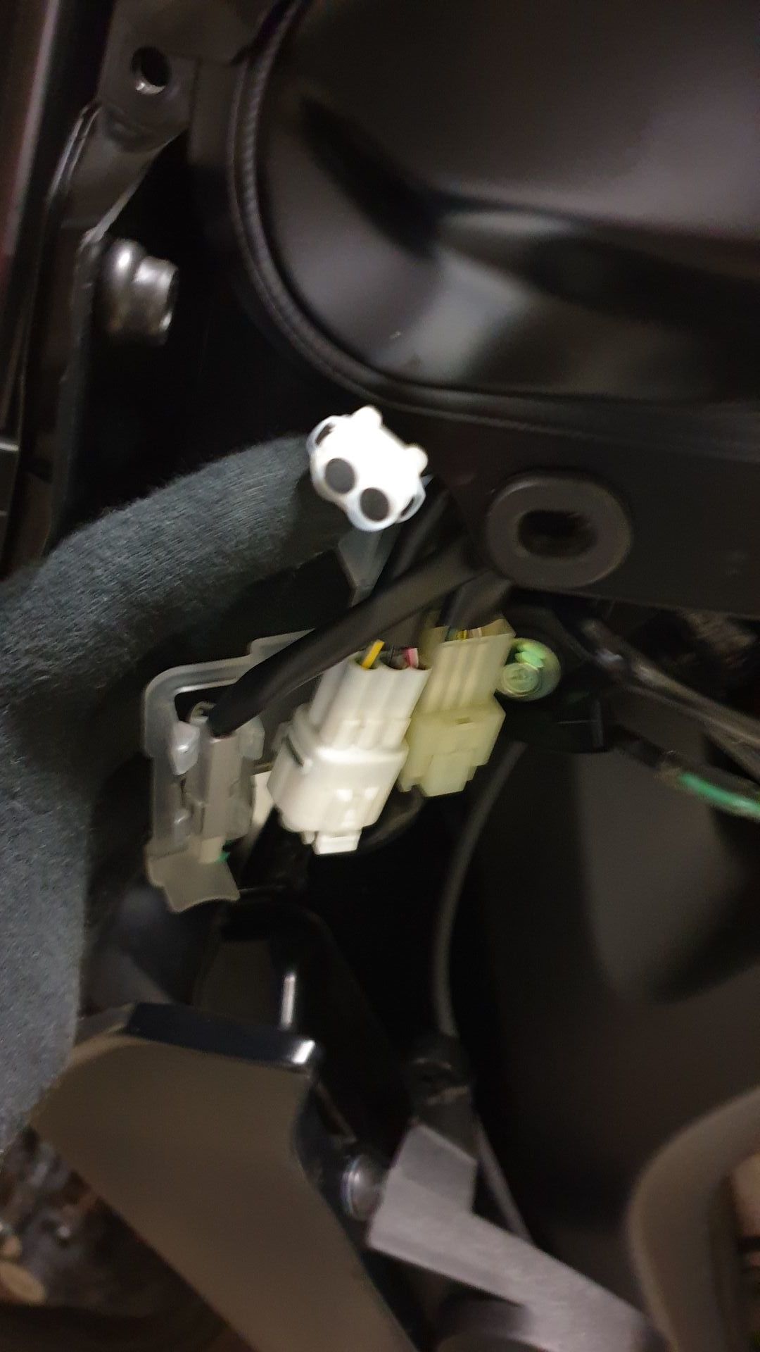

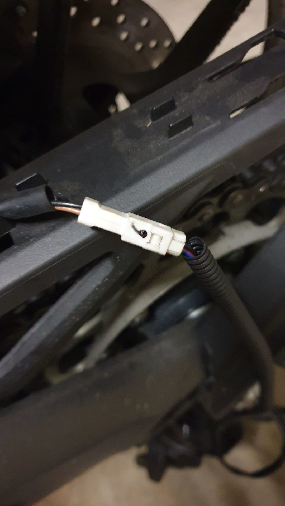

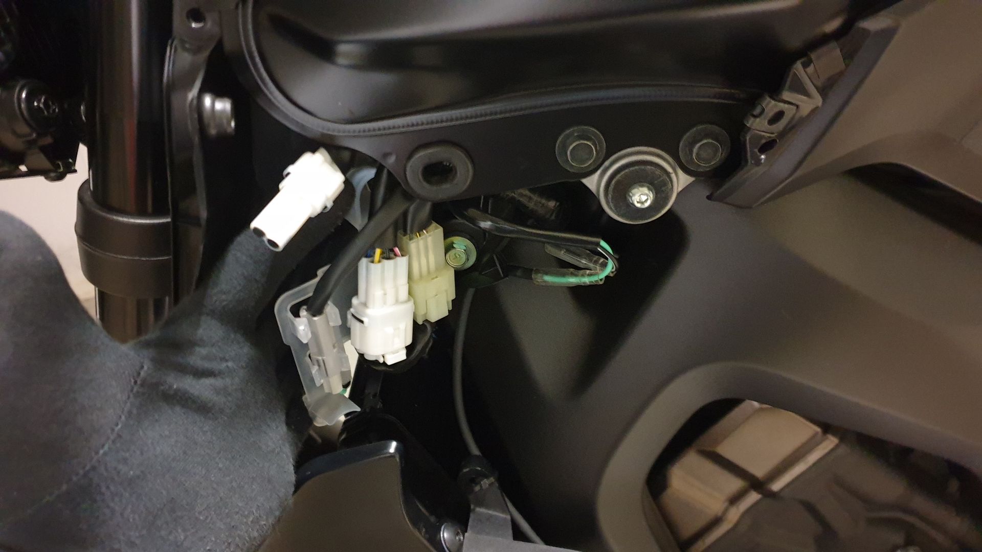

ich habe eine 09 aus 2020. Nehme mal an, dass ich die Stecker an derselben Stelle links und rechts finde?
Beim Verbauen der LED Blinker bin ich schon auf die Kabelbäume gestoßen, habe aber nicht genau drauf geschaut.
Liegen die Stecker frei (so wie etwa im Link von back on bike gezeigt) oder sind die iwie mit einer Blindbuchse verbunden?

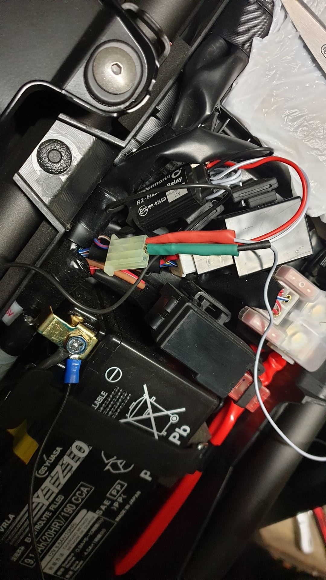

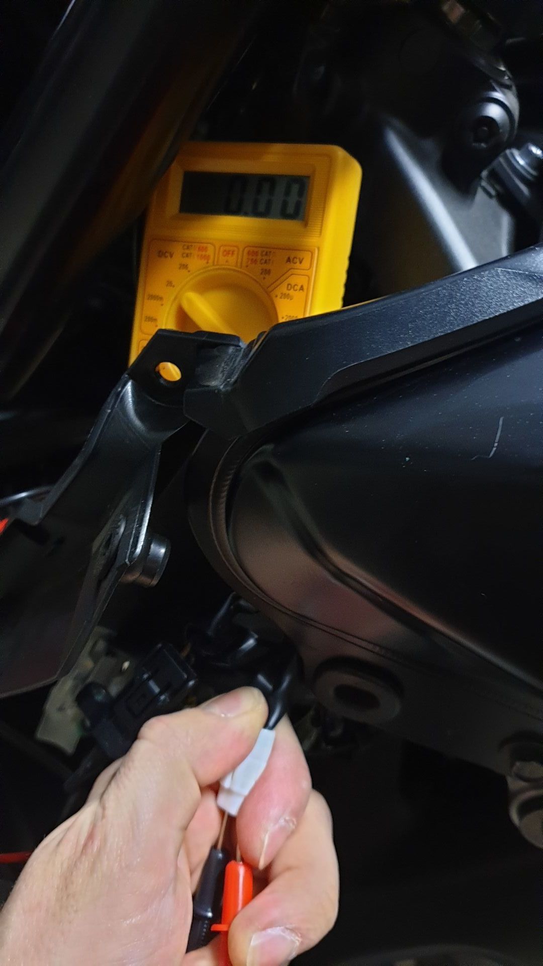

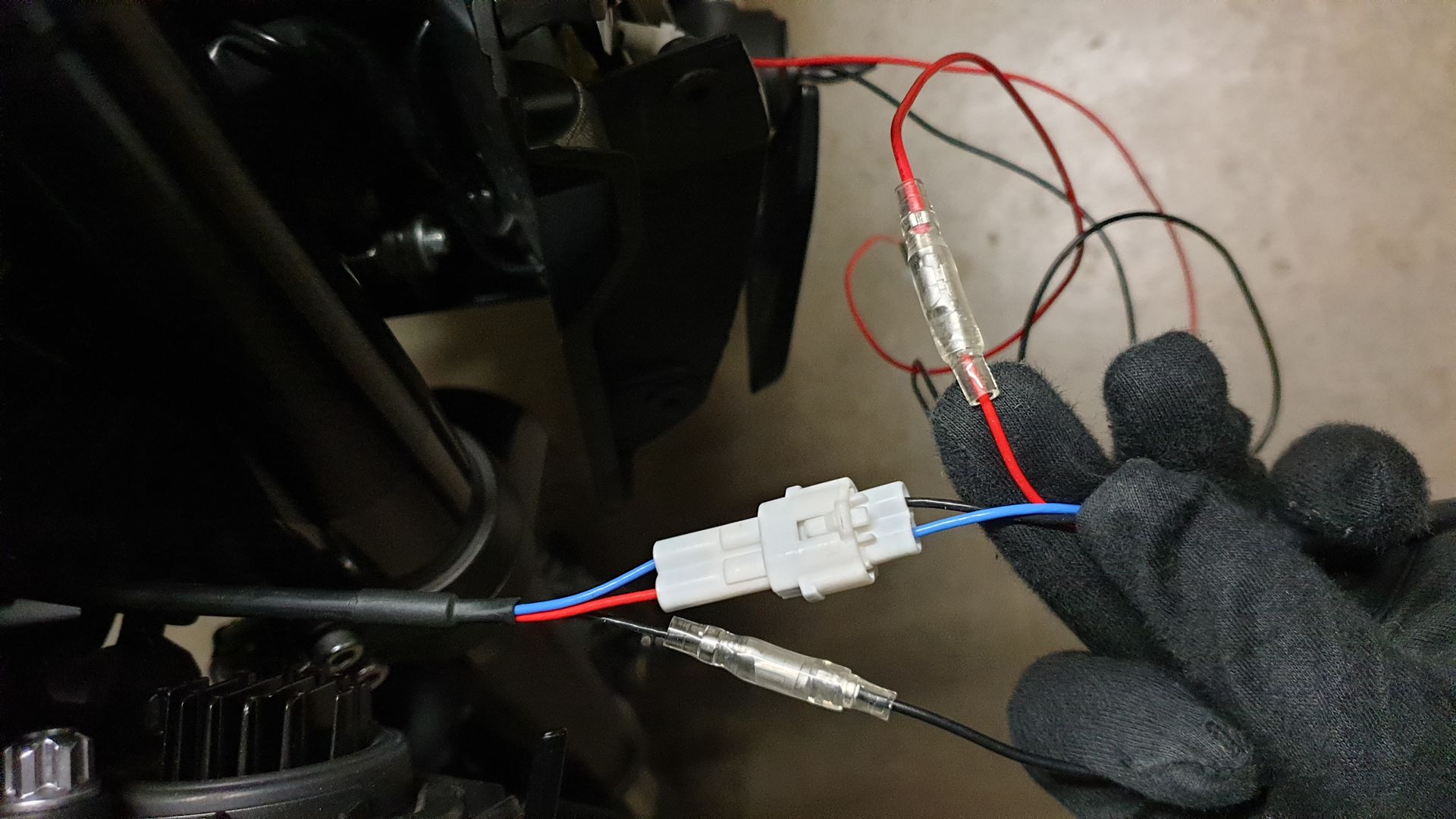

Es hat nur ein Kabel zur Batterie. Angeschlossen habe ich es aber nicht an der Batterie, sondern am Nebenverbraucheranschluss auf der linken Seite (Fahrtrichtung). Somit werden sie mit der Zündung ein- und ausgeschaltet. Bilder habe ich leider keine, ist aber auch nicht eine so grosse Sache.
Ist das der Nebenverbraucheranschluss? (Pfeil)

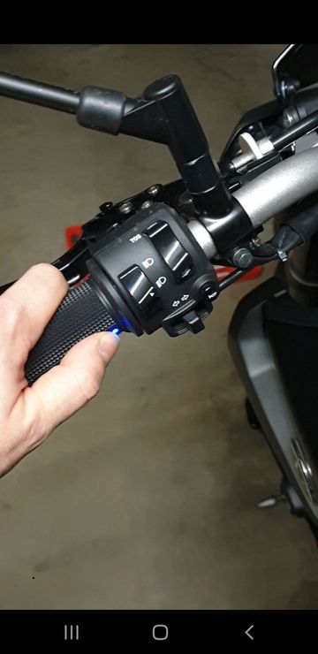

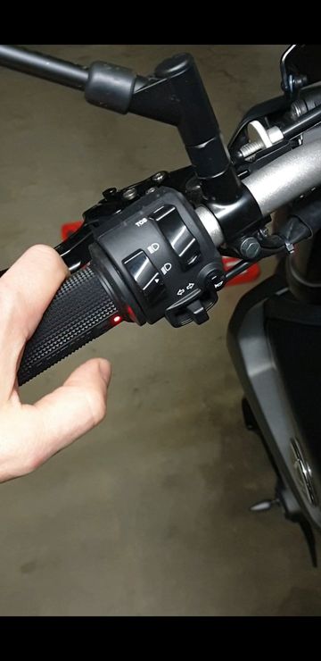

Bin sehr zufrieden mit diesen. Schalter ist dezent im Griff integriert, was ein Kaufgrund war.
Wie war die Montage? Jeweils ein oder zwei Kabel zur Batterie oder ähnlich wie bei den originalen von Yamaha? (Plug and play)
