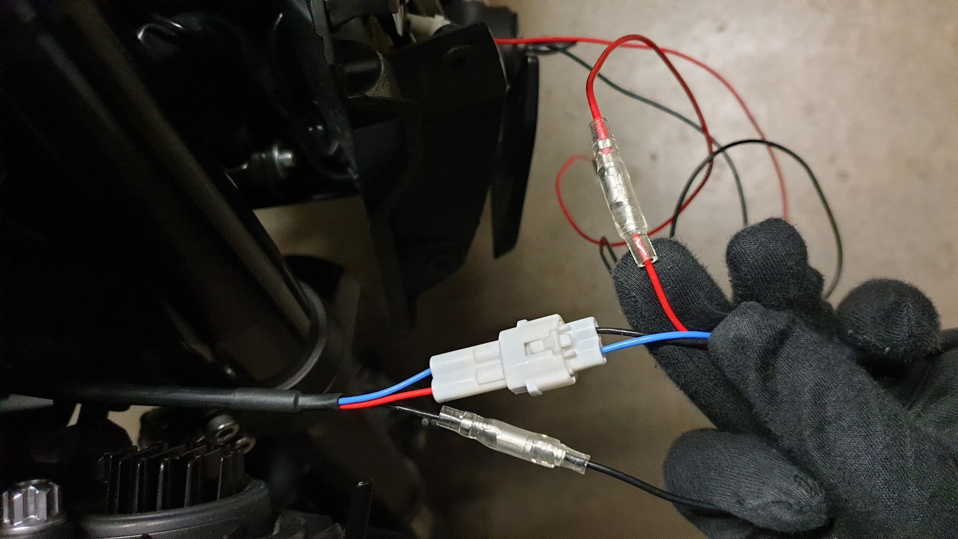

Alles anzeigenOb die Kabel zu kurz sind, um an direkt an der Batterie anzuschliessen, weiss ich nicht. War für mich aber nie eine Option, direkt an der Batterie anzuschliessen.
Habe die Koso am linken weissen Nebenverbraucheranschluss angeschlossen, ohne höhere Absicherung, und es funktioniert.

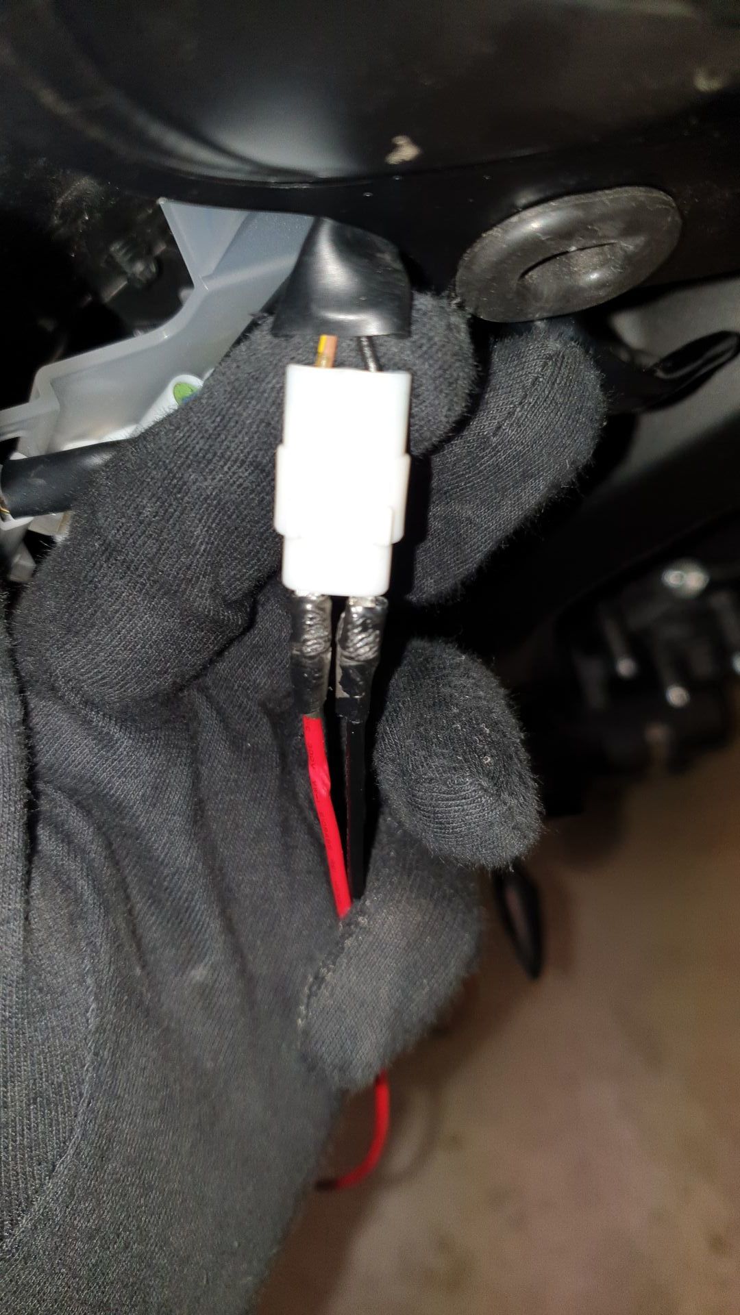

Also ich habe soweit alles angeschlossen, für die Enden rot/schwarz mit Kabelschuh, aber sie gehen nicht an.
Einmal leuchtete kurz rot auf. 🤷♂️
- Großer Stecker, check
- Schwarz zu schwarz, check
- Rot zu rot, check
- Und die Enden an den Nebenverbraucheranschluss, rot zu braun und schwarz zu schwarz, check
Was hab ich falsch gemacht bzw. übersehen?🤔
(In einem Video hat der Typ den Widerstand dazwischen weggelassen, weil er meinte, dasa sei unnötig, da eh schon am Nebenverbraucheranschluss! 😳 kann das der Fehler sein? Soll ich den mal abknippsen und direkt anschließen?)
Oder die Dinger sind defekt 🤷♂️

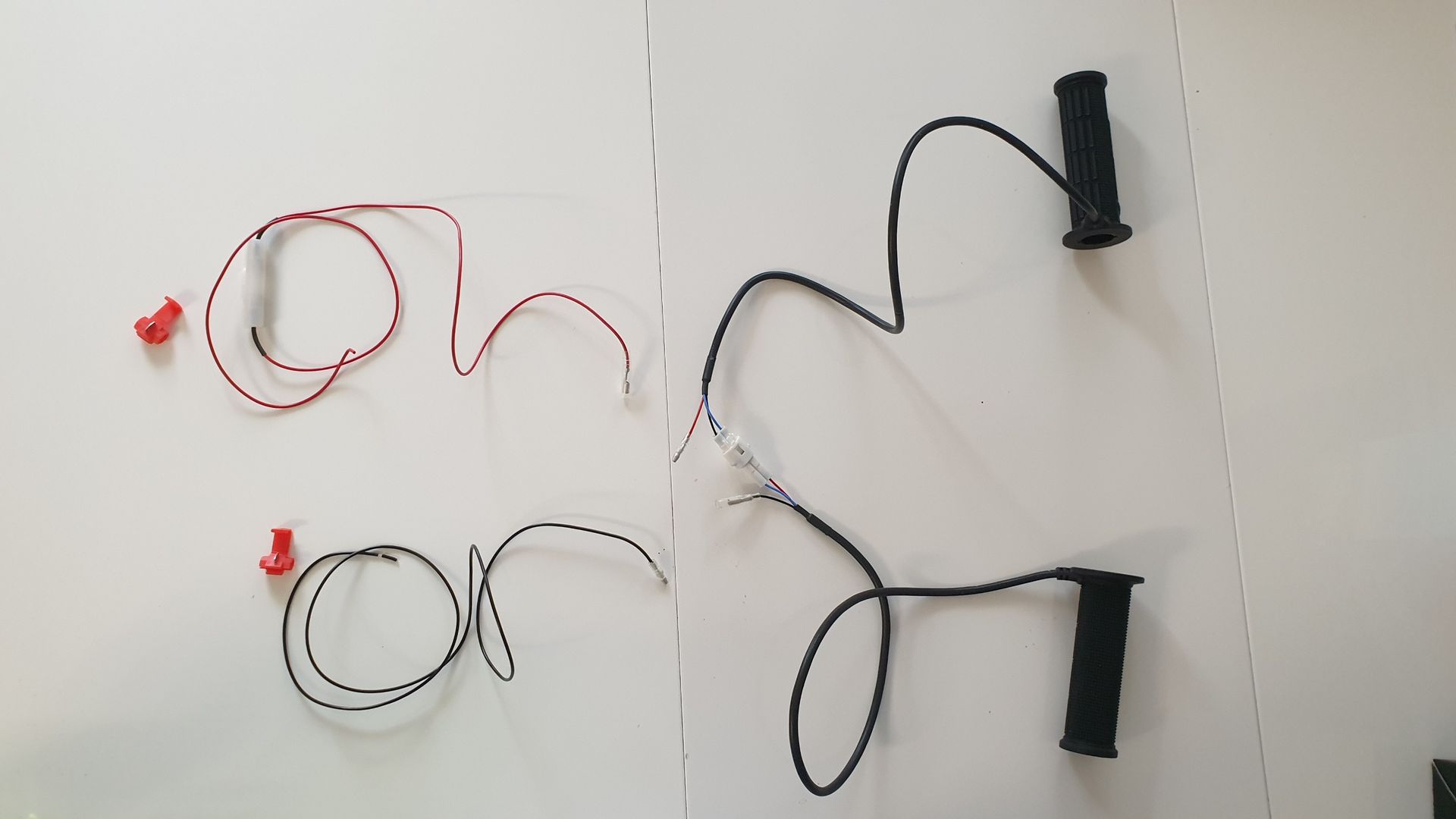

Gerade eben sind die Heizgriffe gekommen.😁
Hab sie mal trocken zusammengestellt. Siehe Bild.

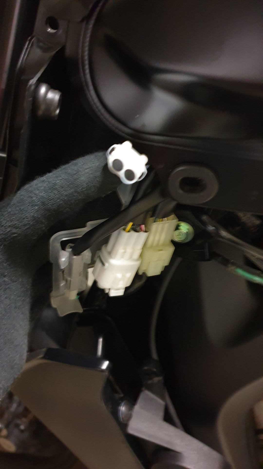

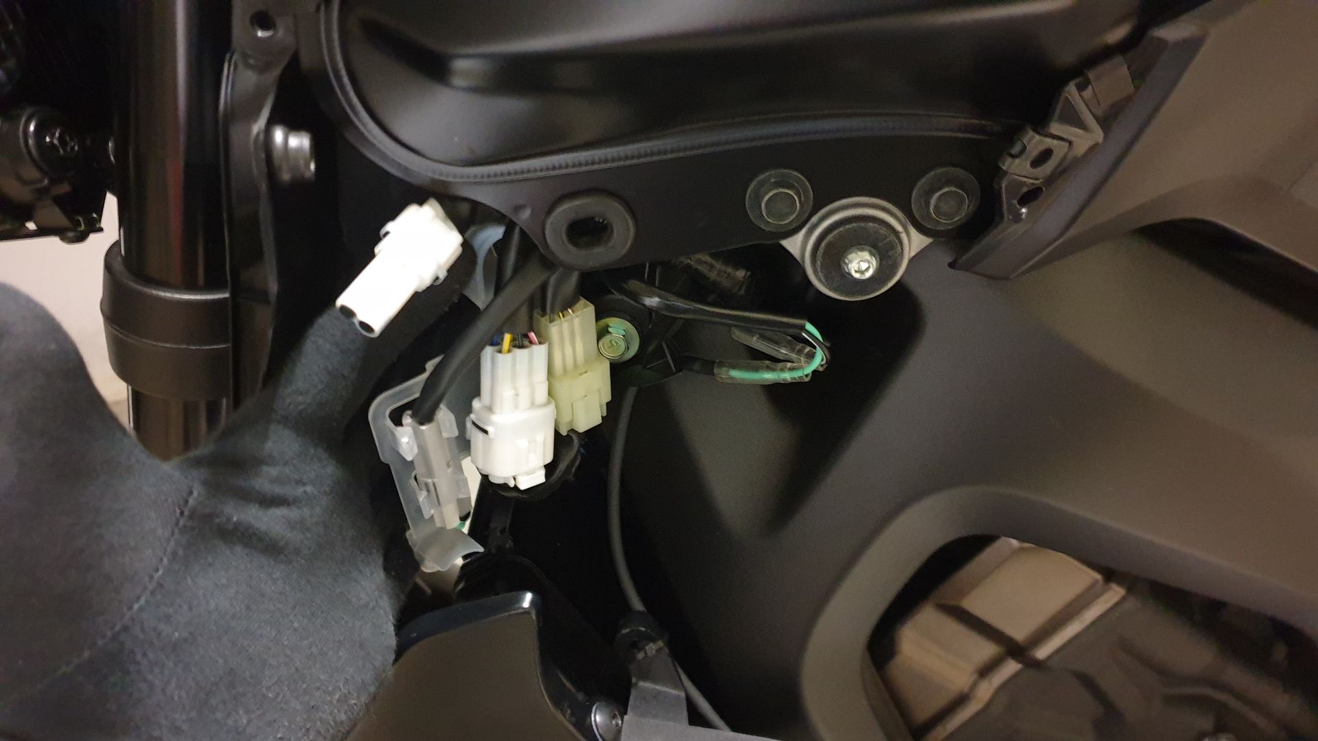

Also ich gucke jetzt mal rechts unter der Verkleidung nach den Steckern mit der Bezeichnung GW (GripWarmer)?
Laut Anleitung einmal rotes Kabel zum positiven Stecker DC12V und schwarz zur Erdung.🤔
Man soll definitiv nicht an die ECE Einheit anschließen.
Hoffe die Anschlüsse passen irgendwie. Muss ich da nach einem offenen Kabel suchen?

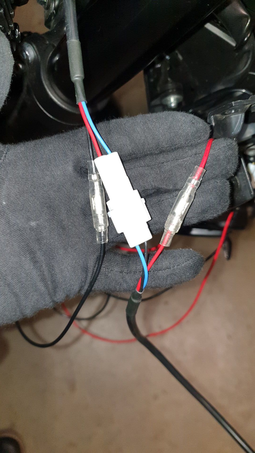

also ich hab die wohl gefunden. Nachdem Bild zu urteilen, schließe ich die Daytona and die seitlichen Kabel der MT09 an wie schon erwähnt.
Die Koso sollen laut Hersteller an der Batterie angeschlossen werden. In den Griffen ist ein Messgerät verbaut, das wohl den Batteriestand prüft und wenn der zu niedrig ist, schalten sich die Heizgriffe aus.
Siehe Bilder mit Anschlüssen
wie heißen deine?
