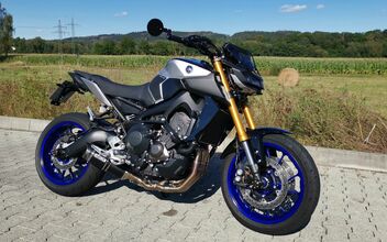

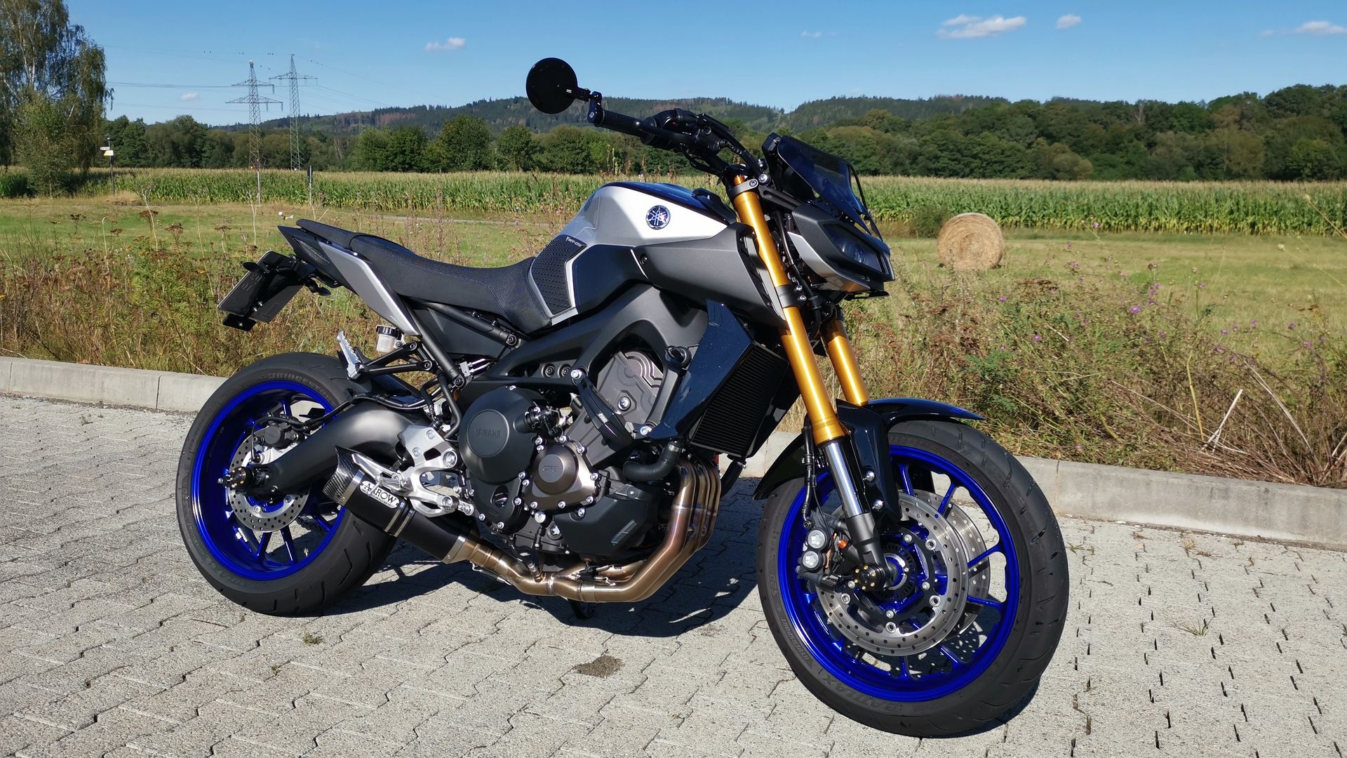

Alles anzeigenHab den Kettenschutz heute ausgiebig testen können, hab sogar vorher die Kette richtig satt eingeölt...
Top Ergebnis nach stundenlanger fahrt heute. Felge nur verstaubt.
Geiles Bild, Hausstrecke Kundenparkplatz, saugeil

Hast Du den Schutz schon testen können? Bleibt die Felge einigermaßen sauber?

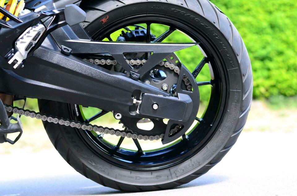

Alles anzeigenUnd ganz neu der Kettenschutz von Motorrad – SNOTO nennt sich dann > Cleandisk <
Der Schutz gefällt mir sehr gut. War gerade auf deren Homepage nur dort sieht er ganz anders aus als bei Deinem Foto.
Was bekommt man denn nun, wenn man dort bestellt? Der im Shop auf den Bildern gefällt mir mal überhaupt nicht, Deiner sieht jedoch Bombe aus. Hm, ist ja auch ne Kawa auf dem Bild sehe ich gerade
