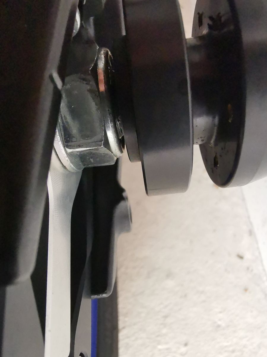

Wie habt ihr das denn gelöst, bzw. welche Kettenspanner verbaut? Mich hat das einfach genervt mit dem Kunststoffklotz vom Kennzeichenhalter, hab keine Lust immer das Gewinde zählen zu müssen. Ich würde schon gerne die KURZE Achse behalten, vor allem hab ich die Gewindestange meiner Sturtzpads jetzt dafür gekürzt. Gruß TazZ
Besser hab ich es leider nicht hinbekommen wegen den Pads. Ich wundere mich warum die Achse bei mir so knapp ist, müsste ja theoretisch bei der RN43 die Schwinge breiter geworden sein. Wenn ich mir das bei der RN29 ansehe, steht die Achse bestimmt 1,5cm über der Mutter.
So, die Kettenspanner sind verbaut mit der Achse der alten MT09. So richtig glücklich bin ich mit dem Ergebnis allerdings nicht. Die Achse ist ziemlich kurz, die Sicherung in der Mutter sitzt gerade so in dem ersten Gewindegang der Achse und beides schließt mehr oder weniger bündig ab. Aufgehen sollte es nicht, aber vertrauenerweckend ist es auch nicht gerade.
