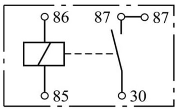

Der Stromdieb sitzt an dem rotweißen Kabel und steht bei eingeschalteter Zündung unter Spannung. Er schaltet dann über Klemme 85 den Stromkreis für die Scheinwerfer frei (Batterie Plus an 30, Sicherung und Ein-/Ausschalter am Lenker dazwischen, 87 zum Scheinwerfer Plus. 86 und Scheinwerfer Minus an Masse.

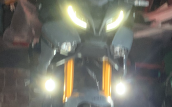

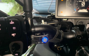

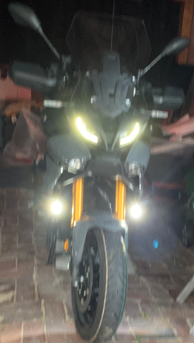

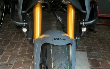

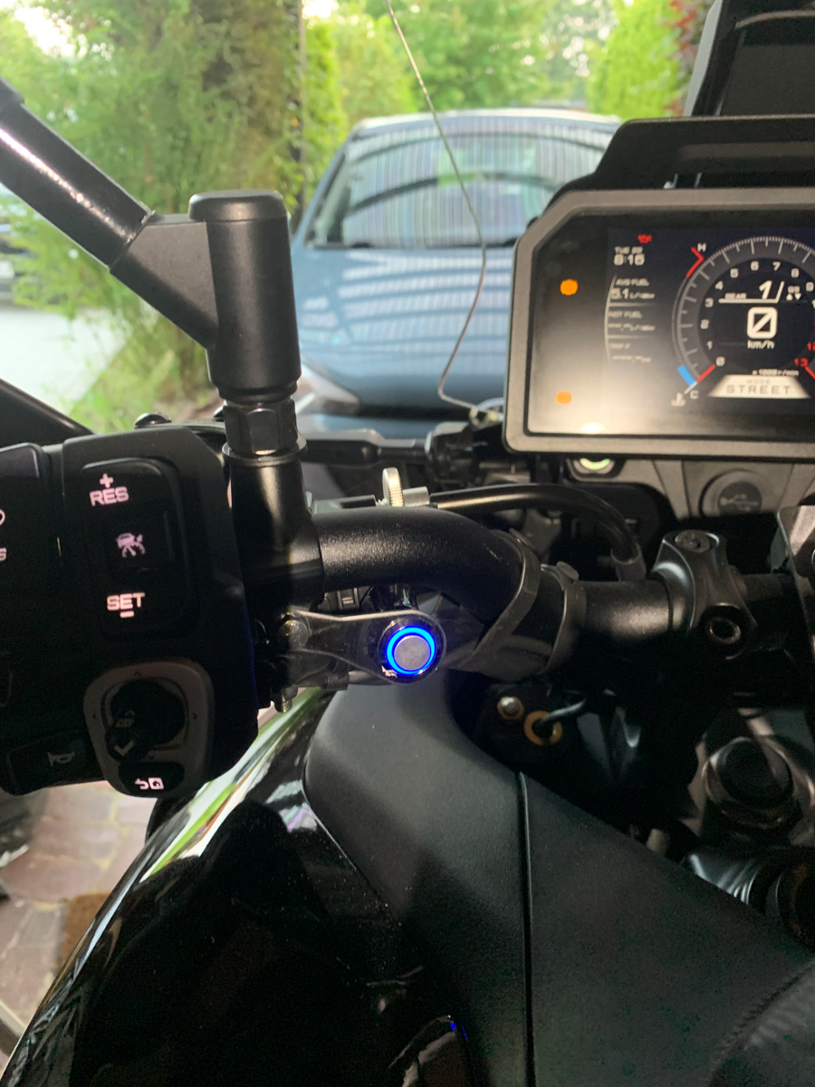

Dank der Antworten (auch über PN) habe ich meine Zusatzscheinwerfer so angeschlossen, wie ich es mir vorgestellt habe. Da sieht man mal, wie viel so ein Forum wert ist.

Stromversorgung für die Scheinwerfer geht abgesichert direkt von der Batterie Klemme 30.
Geschaltet wird das ganze über ein einfaches Relais. Den Schaltstrom des Relais den will ich von einem nur bei eingeschalteter Zündung bzw. laufendem Motor stromführenden Kabel abnehmen, der sogenannten Klemme 15. Und da suche ich die beste Lösung.
