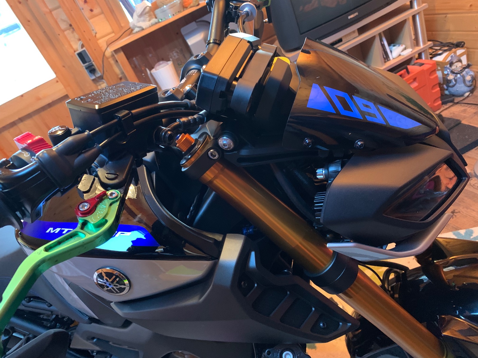

Auf dem Bild sehe ich, du hast Stummellenker verbaut?
Fährst du die RN69 oder den Vorgänger?
Liebe Grüße

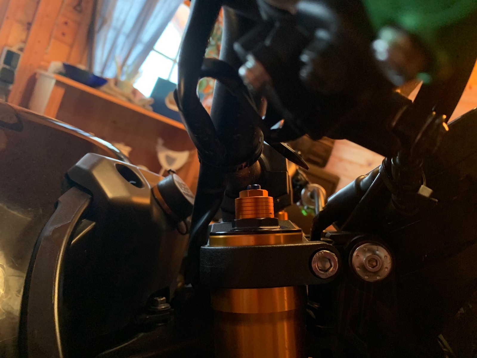

Wie du an den Bildern erkennst habe ich das schon so 2020 gemacht. Und fühle mich seid fast 15000km damit pudelwohl. Ich habe die Gabel um 6mm durchgesteckt.
In Verbindung mit meinem Umbau vom Lenker und Lenkerklemmung habe ich so ein deutlich klareres Gefühl und Feedback vom Vorderreifen.

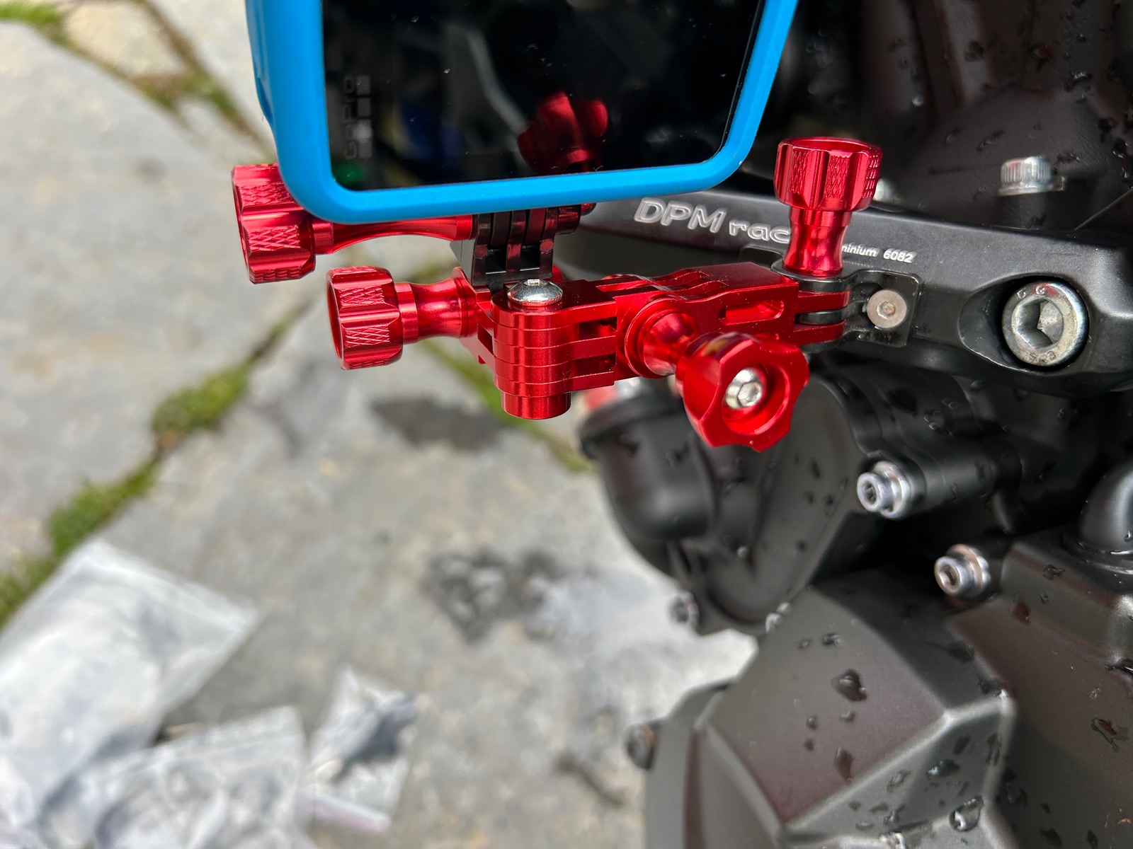

so hatte ich das am Anfang gelöst, da hatte ich keine Vibrationen. Es waren mir aber zu viel Gelenke und die Cam sollte etwas weiter nach vorne. Da hab ich mir eine Verlängerung 8cm (Alu) bestellt, und diese anstatt der kurzen Gelenke verwendet. Das war wohl ein Fehler.
Ansich eliminiert die GoPro Vibrationen. Bist du sicher, dass du das passende „Smooth“ gewählt hattest?
Außerdem musste beachten, dass ein Video jede Menge Kompressionsartefakte hat, die bei entspr. Vergrößerung zu Tage treten. Und die Bilder oben sind ja vergrößert.
Die Bilder sind nicht vergrößert, habe diese vom Bildschirm abfotografiert.
Einstellungen passen auch, da ich an anderen Positionen das nicht hatte.
