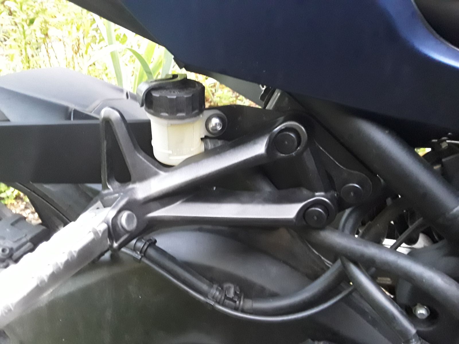

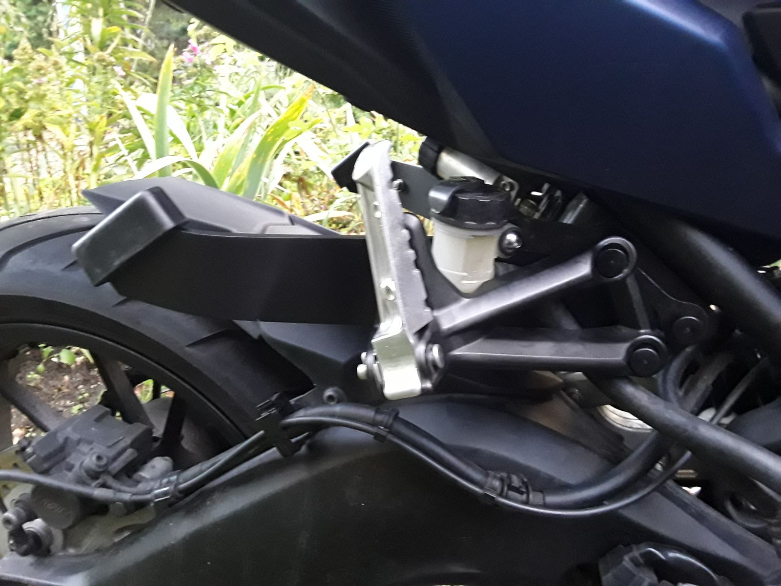

Mich würde der Träger auch stören. Ich freu mich aber für jeden der seine Lösung gefunden hat!

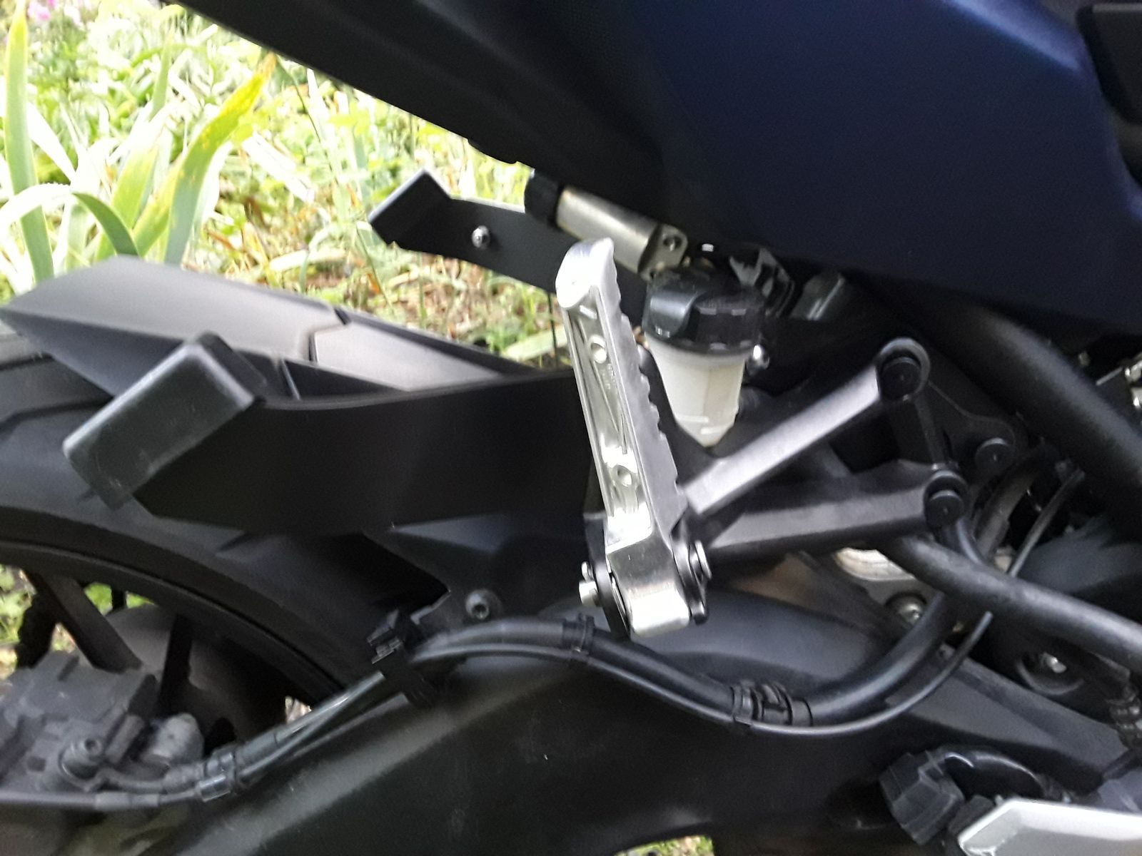

Da wo die Koffer einrasten sind noch 5mm Reserve drauf, für die Biegeradien. Ich geb nach Montage die fertigen Maße raus.

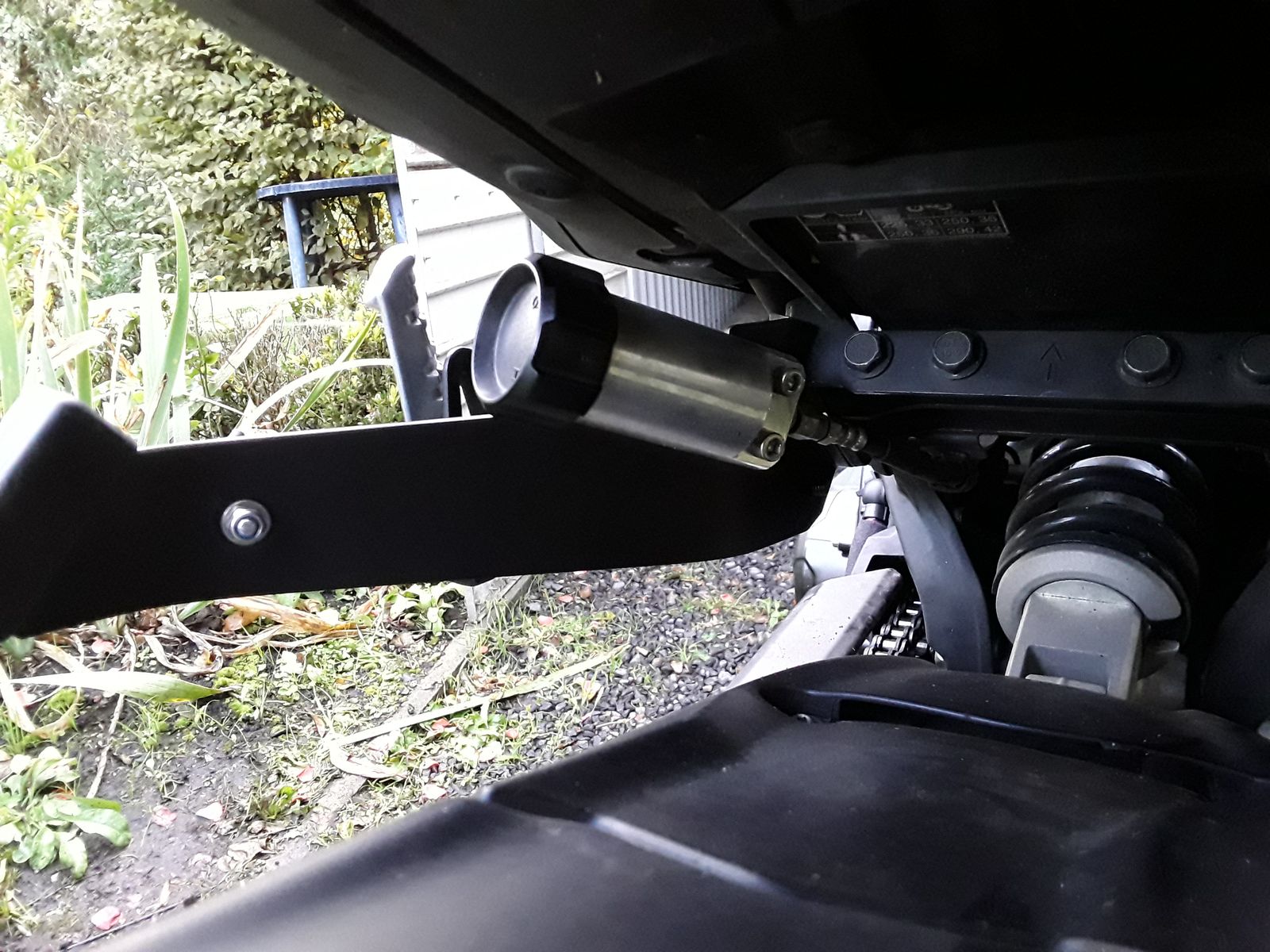

Das wird meine Lösung. Muss noch entsprechend gebogen werden. Stahlblech 6mm wie das orginal, Befestigung über die orginal Verschraubung der Fussrasten Halter. Die Bohrungen kommen dann noch rein. Ersetzen dann die kleinen schwarzen Stahlplatten mit Winkelversatz. Den Versteller für die Federvorspannung und den Bremsflüssigkeitbehälter pass ich dann noch an. Wenn es fertig ist gibt es Bilder. Gruß René
Gute Lösung, passt bei mir leider nicht mit den mt09 Trägern.

Ich fahre auch nur Solo. Die Kofferhalter müssten vorne bleiben.Genau da liegt das Problem es ist nicht genug Material vorhanden um die Löcher umzusetzen. Da würde nur eine Metallwerkstatt in Frage kommen mit einer großen Biegevorrichtung. Also eine komplette Neukonstruktion. Gruß René
