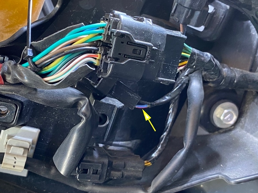

    Wenn du mich meinst, ich habe gar kein Relais benutzt, da ich kein Zusatz-SW verbaut habe.
    Ich habe lediglich versucht zu erklären, wie man den Zusatz-SW elektrisch ansteuern kann - von einem Stromstoßrelais war bei mir nie die Rede. Macht an dieser Stelle auch überhaupt keinen Sinn.
    Deine Angaben decken sich genau mit dem Schaltplan der RN57 - also alles richtig.
    Die Lichtbox [95] ist direkt mit Masse (schwarz) und über Sicherungen mit Zündungsplus (grün) verbunden.
    Dein Relais musst du über die GELBE Steuerleitung die vom Fernlicht-/Lichthupenschalter [82] kommt, ansteuern. Diese wird tatsächlich gegen Masse gezogen sobald das Fernlicht eingeschaltet wird (Motor muss laufen). Der 2. Pol von deinem Steuerrelais muss demnach an PLUS (!).
    Das GELB/WEISSE Kabel steuert das Abblendlicht - das HELLBLAUE Kabel am Schalter hat direkte Verbindung mit dem GELB/WEISSEN, welches direkt von der ECU kommt.
    Meine Angaben beziehen sich auf den Schaltplan der RN57. Ich bin für Schäden die durch dein Handeln entstehen nicht haftbar zu machen!
