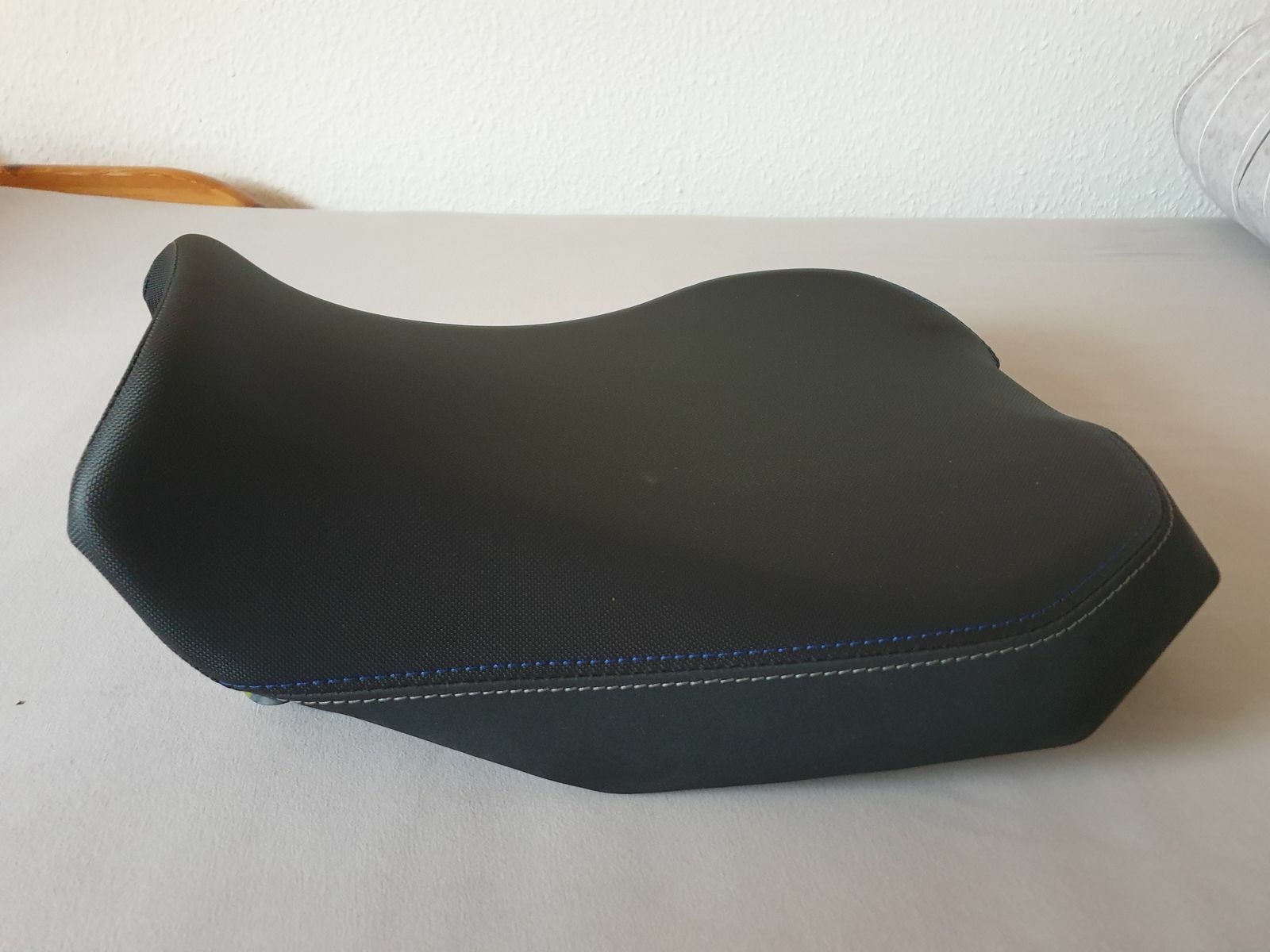

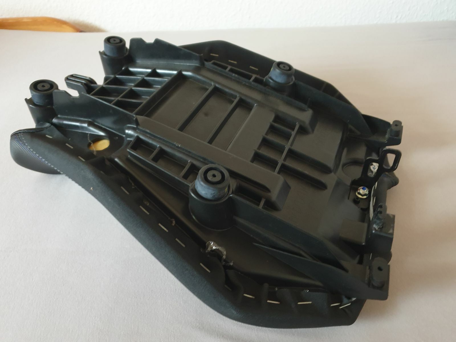

Hab da mal eine Frage an euch. Wer hat auf seiner Tracer 900 ab 2018 eine Komfortsitzbank drauf und Sozius noch den Seriensitz. Mich würde mal intressieren wie das optisch aussieht. Wen jemand Bilder würde ichgern mal sehen.

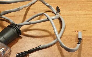

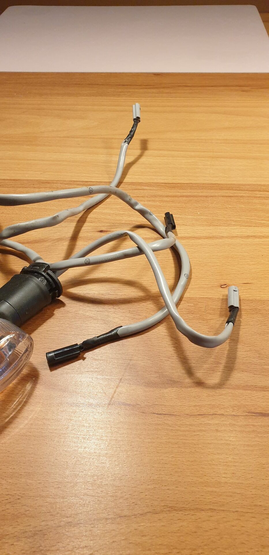

Passt alles Super und ist in einer halben Stunde angebaut. Kabel hab ich die Adapter Blinkerkabel von Louis genommen. Bei der KZ Leuchte, muss man aufpassen, weil das ein Weibchen ist und die Blinker Adapterkabel, sind Männchen.

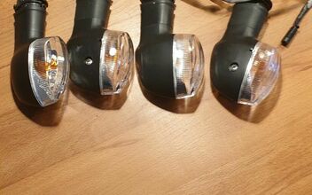

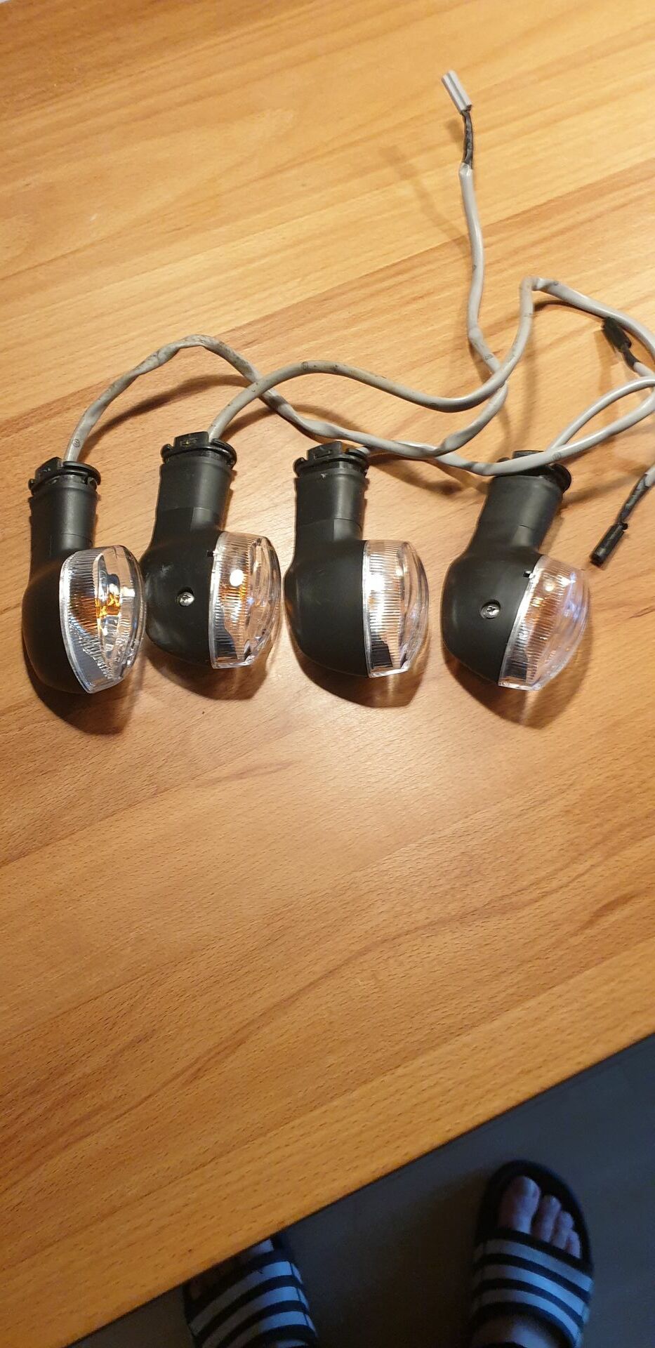

Hallole hast du originale Blinker von Yamaha dran und die kann man seitlich noch verstellen wenn ich es richtig gelesen habe. Ich hab noch die zwei Koffer und da wäre es hilfreich zu wissen ob die Blinker dann noch passen oder ob sie an den Koffern anstehen.

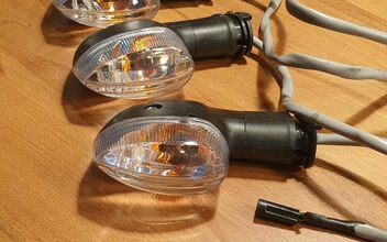

Alles anzeigenAlfred13 Das kommt leider auf den Bildern nicht so rüber, aber sie sind nach vorne schon ausreichend hell. Die Blinker haben eine normale E-Nummer.

Hab sie jetzt auch an meiner verbaut. Habe ebenfalls nur die "Gummispacer" verwendet und daher auch das Gewinde ein gutes Stück kürzen müssen. Allerdings liegt die schwarze Innenschale der Seitenverkleidung immer noch mit einigem Druck auf den Kabeln auf. Habe das mit dem vorhanden Kabelschlauch und zusätzlichem Schrumpfschlauch so gut es geht gepolstert.

dei Blinker sehen ansich nicht schlecht aus. Ich habe nur damit ein wenig Magenschmerzen das man sie von vorne fast nicht sieht und so manche meinen könnten man fahre geradeaus. Ich gehe davon aus das die Blinker eine ABE haben. Aber ansonsten toll.
