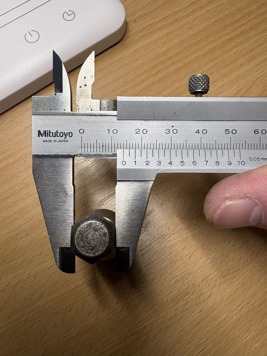

Heute hab ich noch einmal meine Kupplung zerlegt. Grund waren Kratzige Vibrationen bei 3000 U/min und 5000 U/min. Ich hatte ja letztes Jahr meinen Kupplungskorb erneuert und auch die Kupplungs Belagscheiben ersetzt. Wenn schon offen, dann gleich mitmachen.
Also dann beim Auseinanderbauen musste ich feststellen, das die Druckfedern, die ich von TRW Bestellt hatte, Müll sind. Ich hab schon TRW angeschrieben, das diese Federn die Sie verkaufen, nicht Richtig sind. Beim Zusammenbauen letztes Jahr, viel mir das gar nicht auf. Aber beim Ausbau jetzt, wurde mir klar, warum diese Kratzigen Vibrationen aufgetreten sind. Eine Feder ist durch die Druckplatte gerutscht und hatte sich verklemmt. Wie kann das sein ? Beim Nachmessen wurde klar, die Federn sind zu Schmal von TRW. Die TRW Federn sind 18,3 mm im Durchmesser und die Original Yamaha sind 20mm. So konnte sich eine Feder verkannten und ist mit einer oder zwei Windungen, durch die Druckplatte gerutscht.
Nun nachdem das geklärt war, wieder die Original Yamaha Federn verwendet und wie durch Zauberhand, keine Nervigen Vibrationen mehr. ![]()
