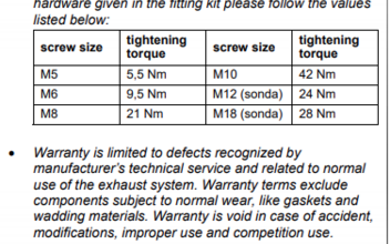

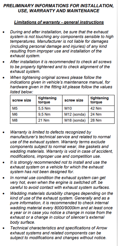

Arrow empfiehlt ein Intervall von 8-9K Km:

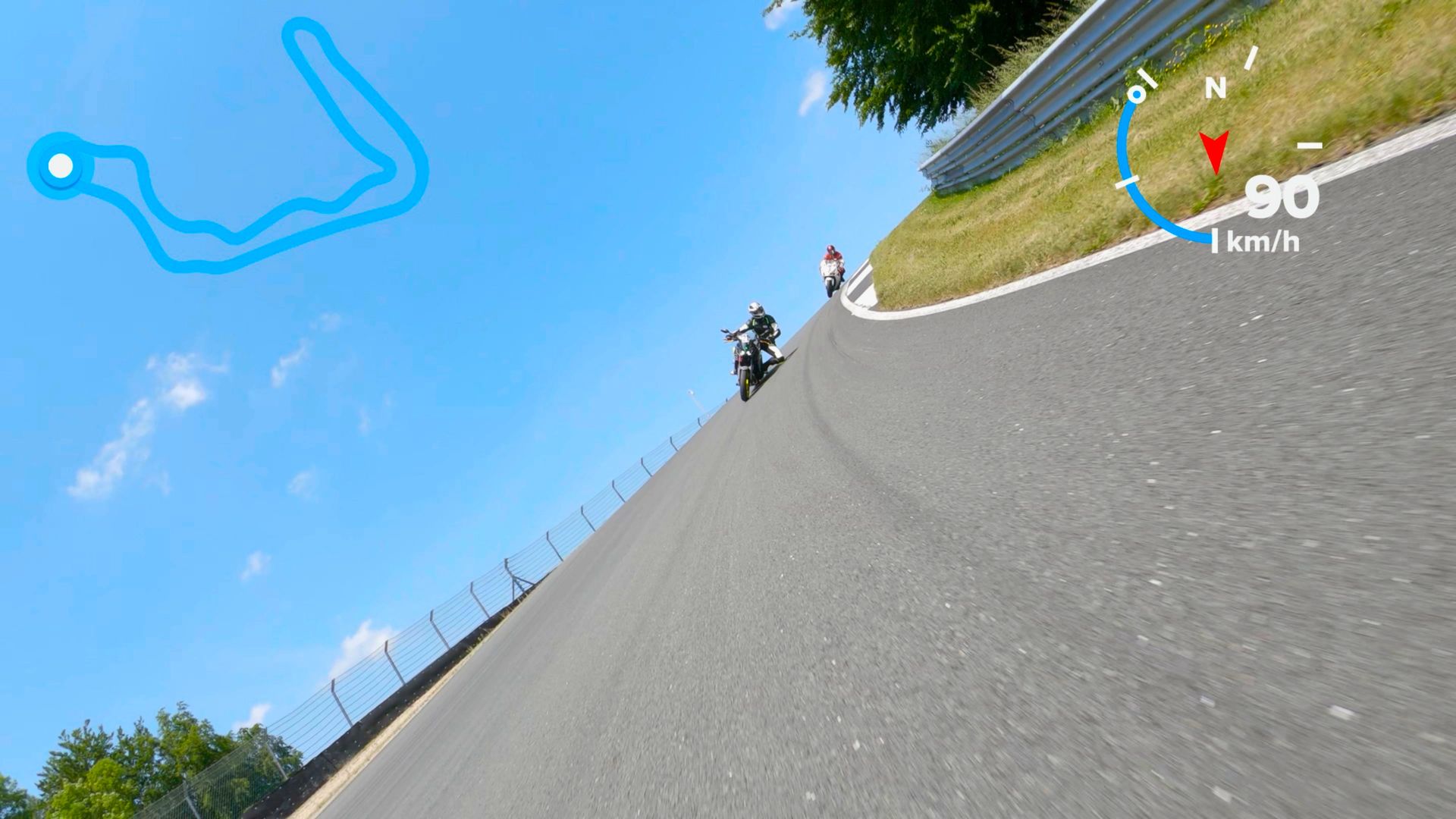

Die Mausefalle am Bilster Berg war natürlich ein Highlight👌 Insgesamt aber eine sehr geile und anspruchsvolle Strecke.

Ich hatte damals relativ kurz nach Montage 95dB gemessen (mit Kat und Killer).
Das Messgerät selbst hatte aber +-2dB Toleranz.
War für mm ich damals aber ok, da selbst mit den +2dB noch in den 5dB Toleranz.
Nach 25000 war er aber schon lauter, von daher macht es sich sich an die Vorgabe von Arrow zu halten und die Lautstärke nach 8-9k Km zu prüfen und ggf. neu zu dämmen.
